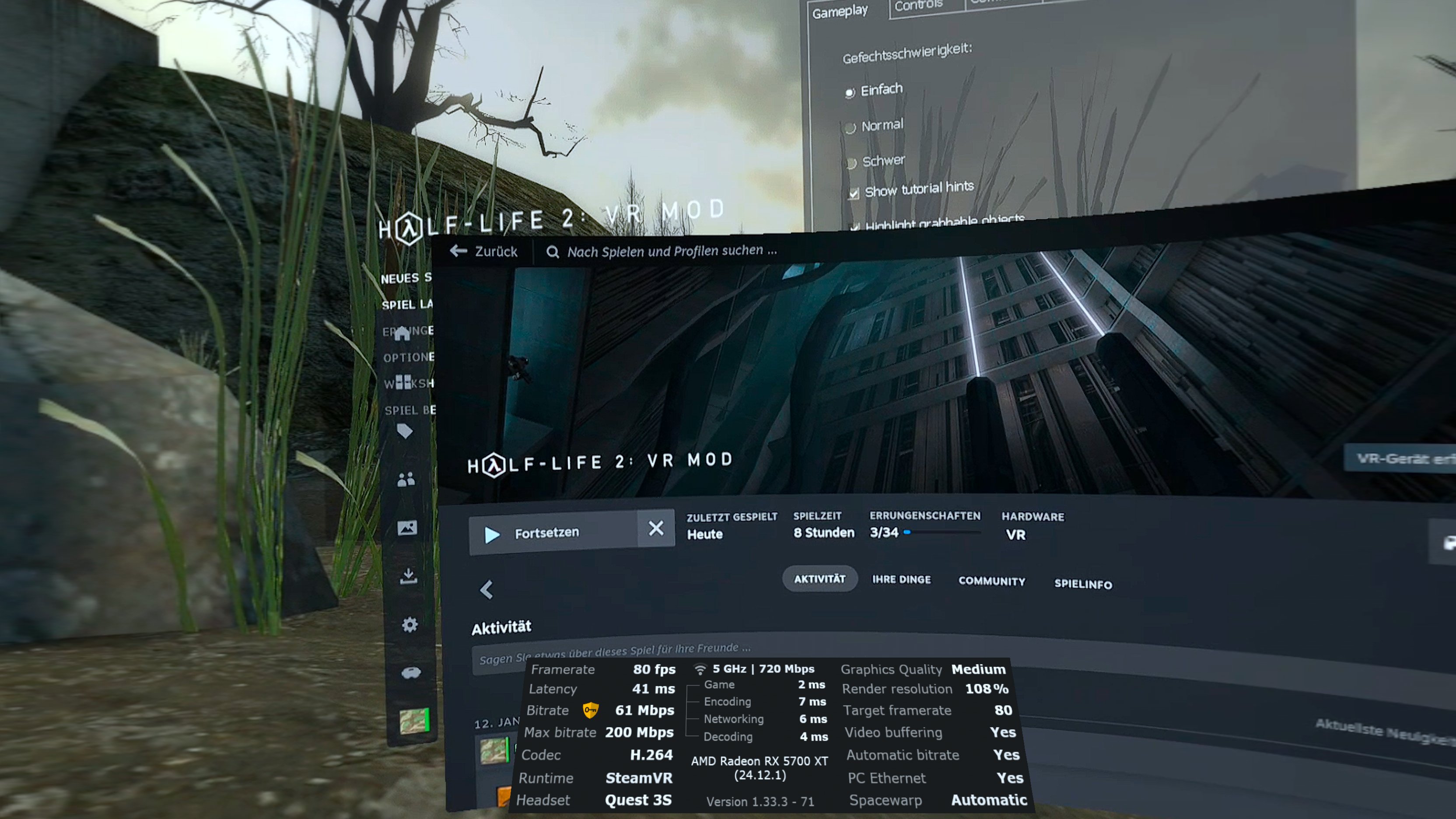

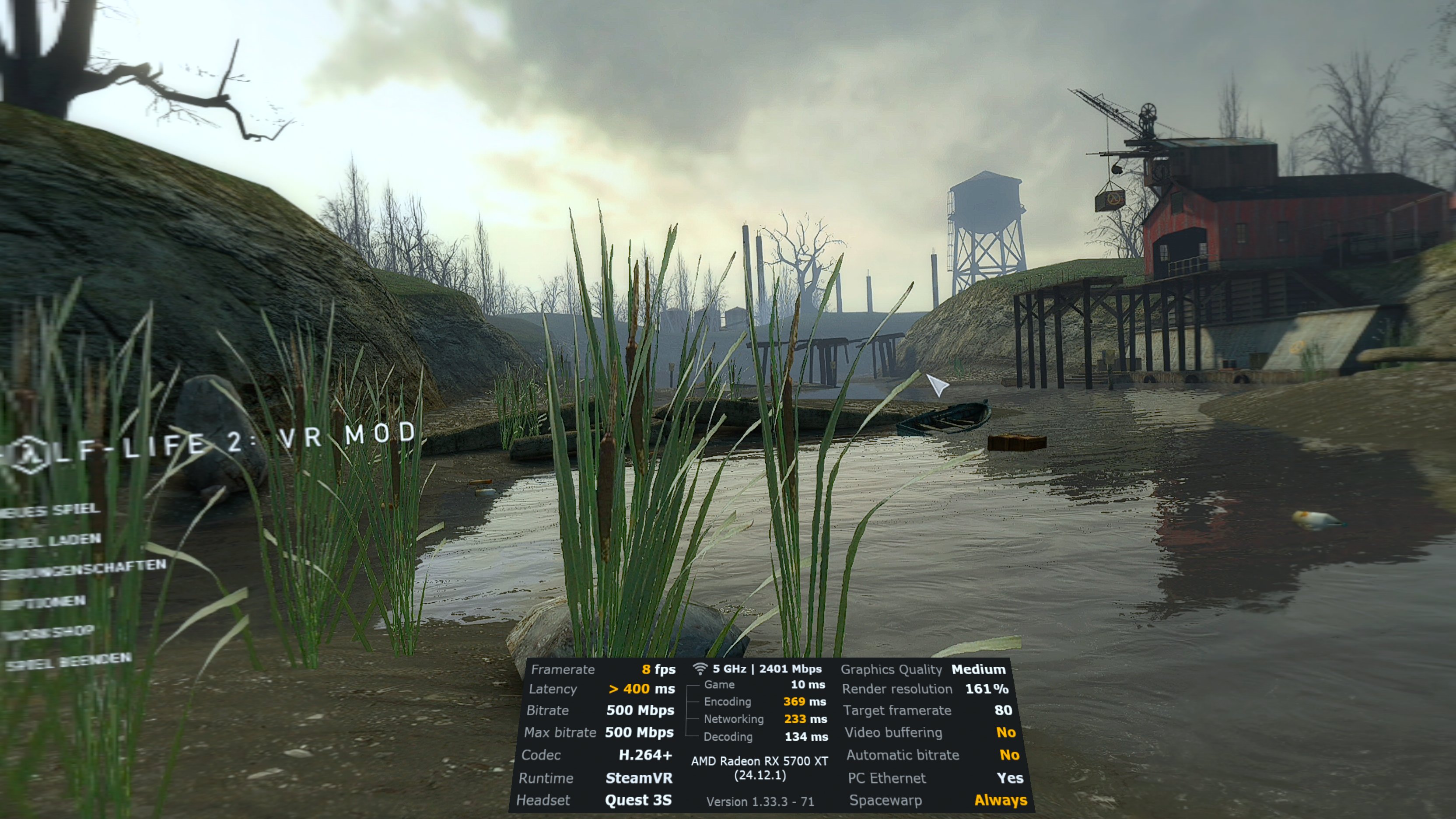

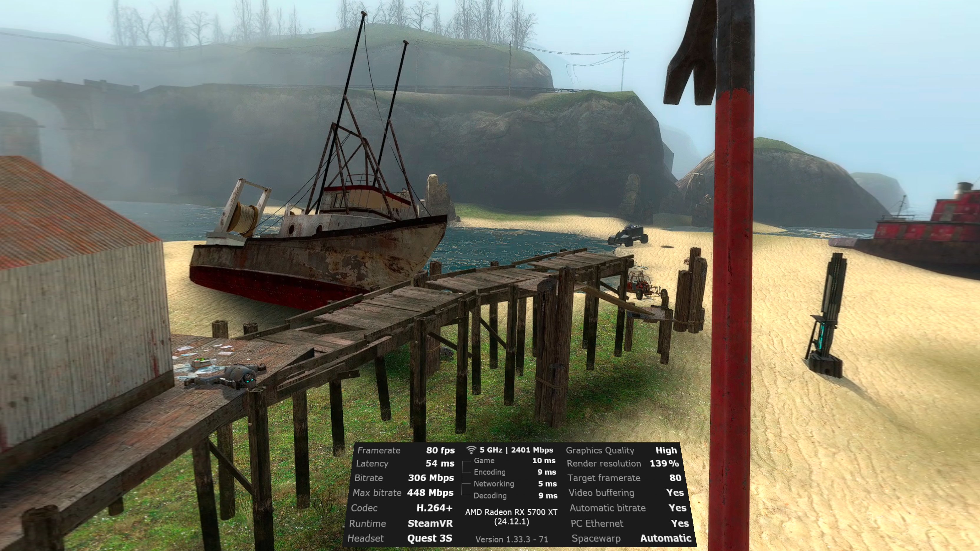

So ich habe heute wieder ein bisschen Rum probiert (Half-Life 2 VR Mod) und ich muss sagen ich bin echt stolz auf mich. Ich habe es geschafft von : Spielbar mit ein paar Rucklern zu : der Startbildschirm laggt ohne Ende und man kann nicht Mal das Spiel Starten.
Aus Spaß habe ich dann nochmal das Fritzbox WLAN probiert ( 5 GHZ, 300 - 700 Mbps) stark schwanken aufgrund der Entfernung aber spürbar (Startbildschirm ohne jeden Ruckler in bester Grafik) besser als die Konstanten 5GHZ 2400 Mbps von der Asus Box.
Wie kann das sein ? Ich glaube ich habe ein allgemeines verständnis Problem der ganzen Sache.
Ich muss nochmal bei 0 Anfangen, vielleicht hat ja jemand noch einen Tipp, ich habe bald echt keine Lust mehr :(

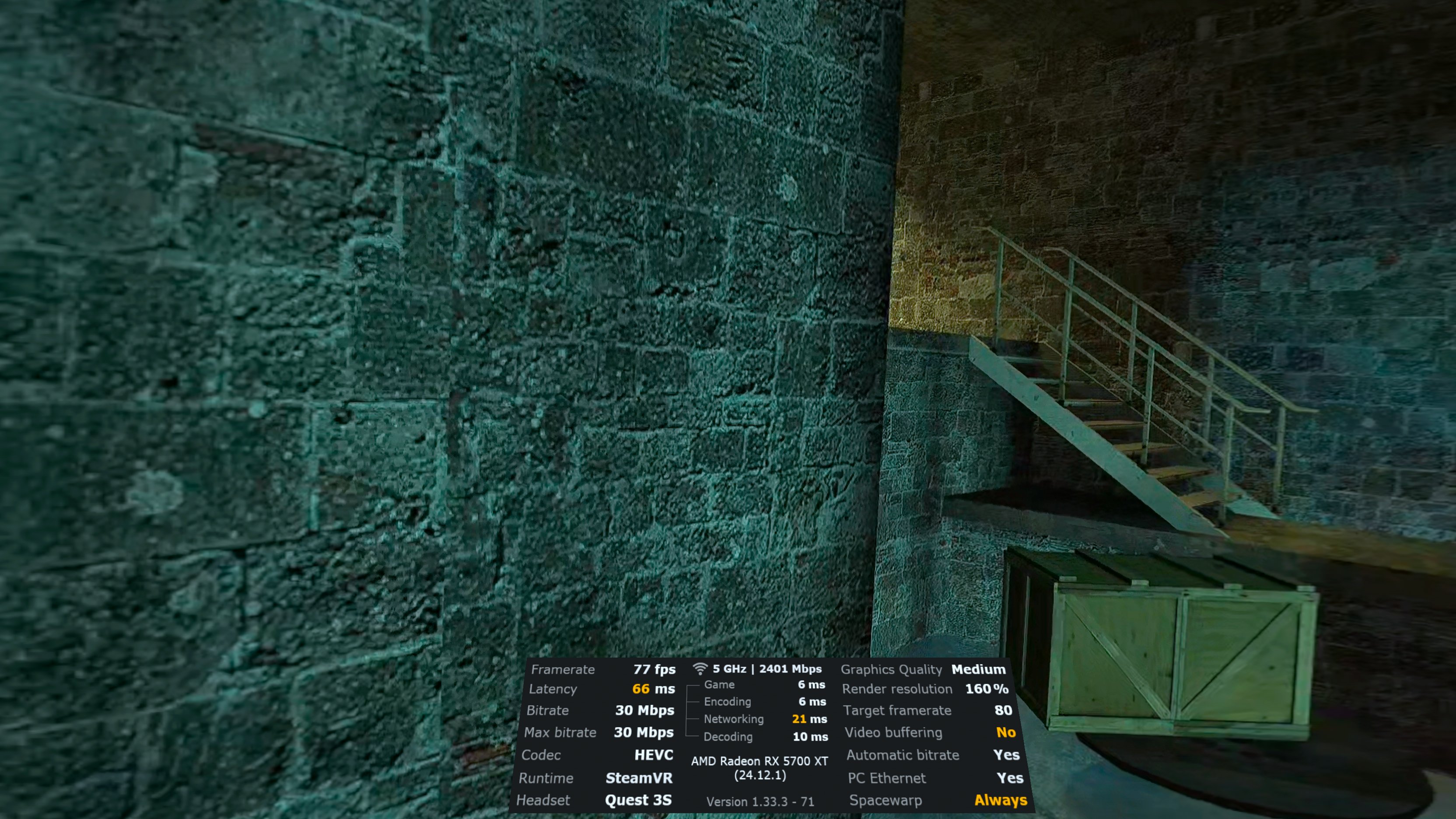

Auf dem ersten Bild sieht man ja ganz gut das das Endcoding und das Netzwerk die Probleme verursachen.
500Mbps ist zu wohl hoch für deine Grafikkarte. Ich nutze mit meiner 3060ti nie mehr wie 200 Mbps.

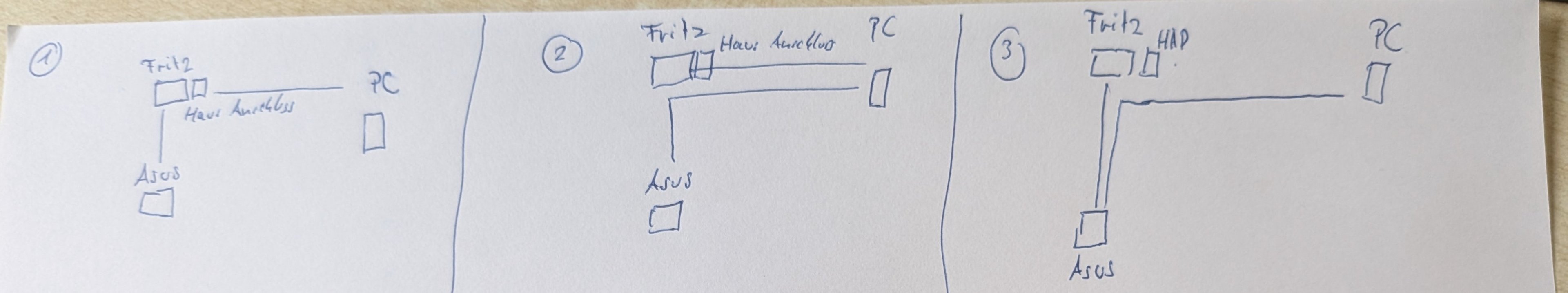

Mit meiner Fritzbox 7530 AX ging leider gar nichts deshalb habe ich mir den ASUS TUF AX3000 V2 besorgt
1.OG Fritzbox 7530AX - Telefondose / Flur
1.OG PC / Computer Zimmer
EG Wohnzimmer / TUF AX3000 (nur da Platz um vernünftig zu zocken)
Ich habe von der Fritzbox (Flur) ein Cat7 ins Wohnzimmer und ein Cat7 an den PC. Verbinde ich die TUF im Wohnzimmer mit der Fritzbox die wiederum mit dem PC verbunden ist habe ich immer wieder Ruckler.
Verbinde ich PC Direkt mit dem TUF und den wiederum mit der Fritzbox funktioniert es sehr viel besser aber ich bin halt nicht im Wohnzimmer sondern direkt am PC.
Also :
PC - TUF - Cat7 - Fritzbox (gut)
So hab ich es z.b. auch, siehe hier Post 20 https://www.computerbase.de/forum/t...k-check-hilfestellungen.2162724/post-28712204
PzkfwMax schrieb:
PC - Cat7 - Fritzbox - Cat7 - TUF (nicht gut)
Ist klar, das Signal muss von PC zur Fritzbox, dann nochmal zum anderen Router und erst dann zu Quest.
Also nicht machen.

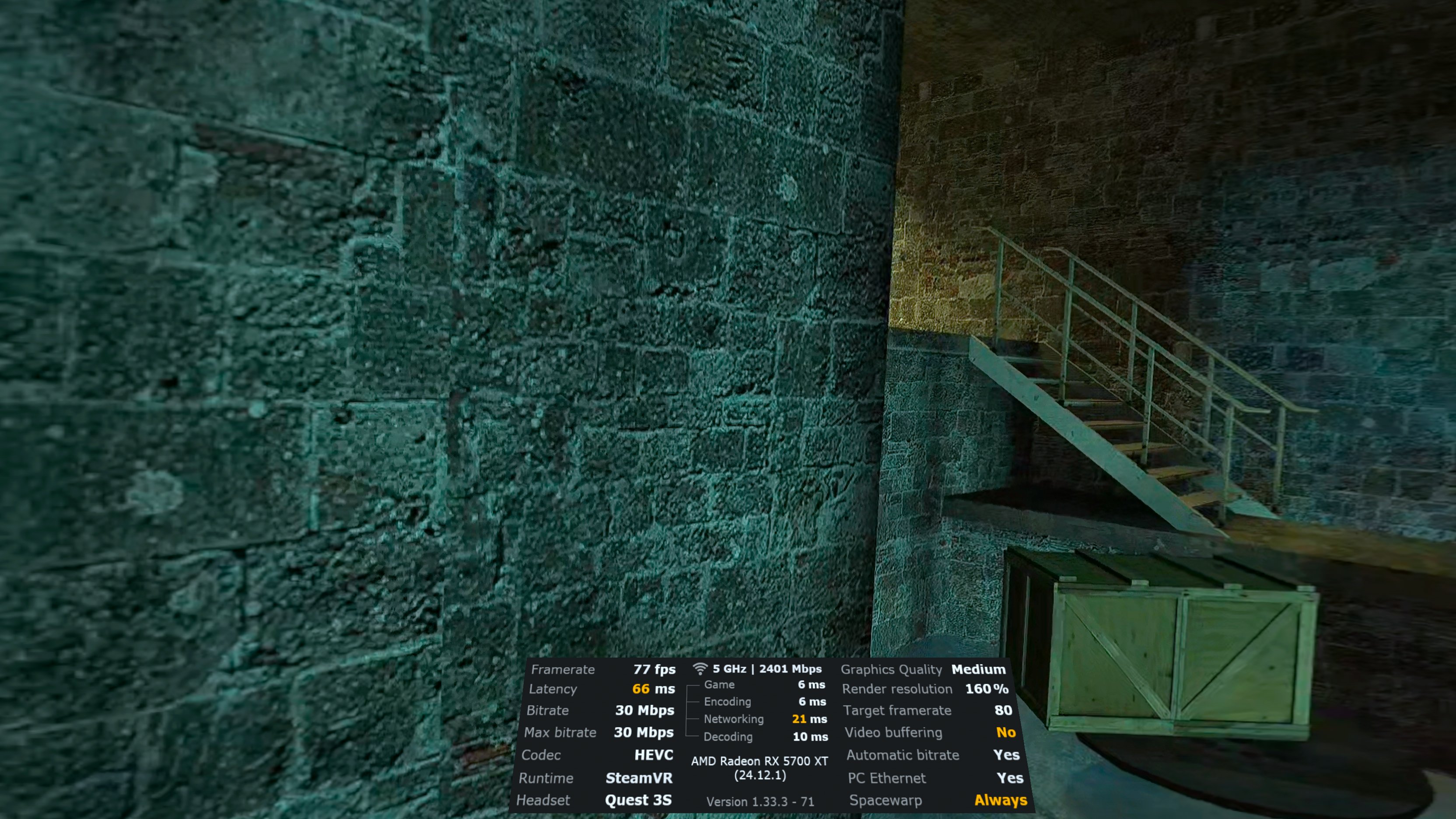

VD zeigt 2400mbps an
In den Spielen dann nur 29 Mbps läuft aber flüssig 🤷 (mit der direkt Verbindung)
Das ist definitiv zu wenig

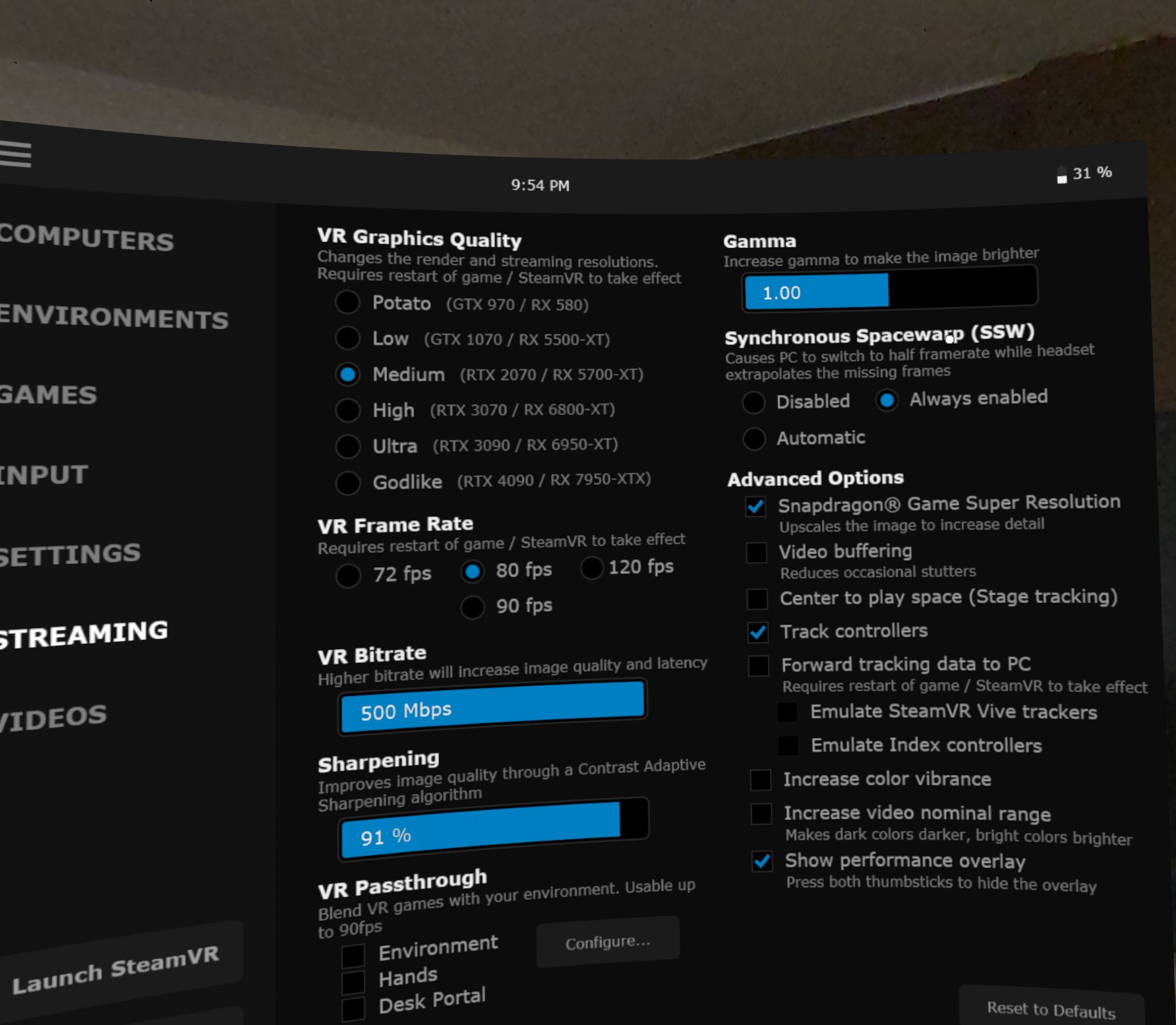

2400 mbps an dem Asus Router reichen aber oder sollte ich da von Haus aus weniger einstellen ?
Max Bitrate VD Stelle ich dann auf 200 ?
Codec ?

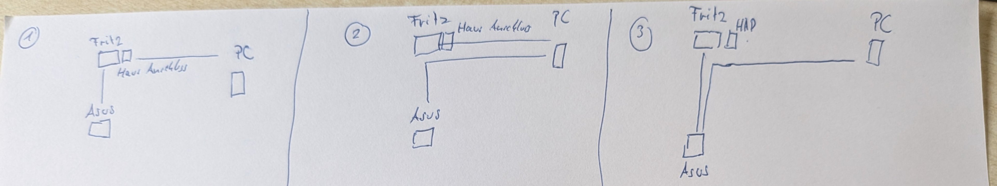

So sollte am Besten deine Verbindung aussehen:
PzkfwMax schrieb:
Zurückgeben wird nicht mehr gehen, wenn ich ihn direkt am PC anschließe funktioniert er ja auch. Der Asus Router arbeitet auch ständig irgendwas, per WLAN ist zwar nur 1 Gerät verbunden ist aber per LAN zeigt er mir natürlich alle Lan geräte der Fritzbox mit an. Irgendwas scheint da zu werkeln.
Dann überprüfe was der Router da vlt macht, er soll nur dafür da sein das Bild auf die Quest zu streamen nichts anderes
Codec ?
Hast du ein eigenes Wlan bei dem Asus Router für die Quest eingestellt, also mit anderen Namen ?
Codec kannste den H264, H265+ oder auch HEVC ausprobieren. Das kann bei jedem anders sein und kommt manchmal auch auf das Spiel drauf an.

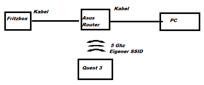

1: aktuelle Verkabelung
2: mit Aufwand möglich
3: Katastrophe aber nicht unmöglich 😅
Es führen einfach alle Leitungen zur Fritz Box
Eigenes WLAN (Name) hat der Asus Router, sonst habe ich aber nichts weiter eingestellt (AP, 160hz) . Ich habe auch nicht gefunden wie ich sehen kann was da arbeitet, nur das es aus den LAN Verbindungen kommt und nicht vom WLAN.

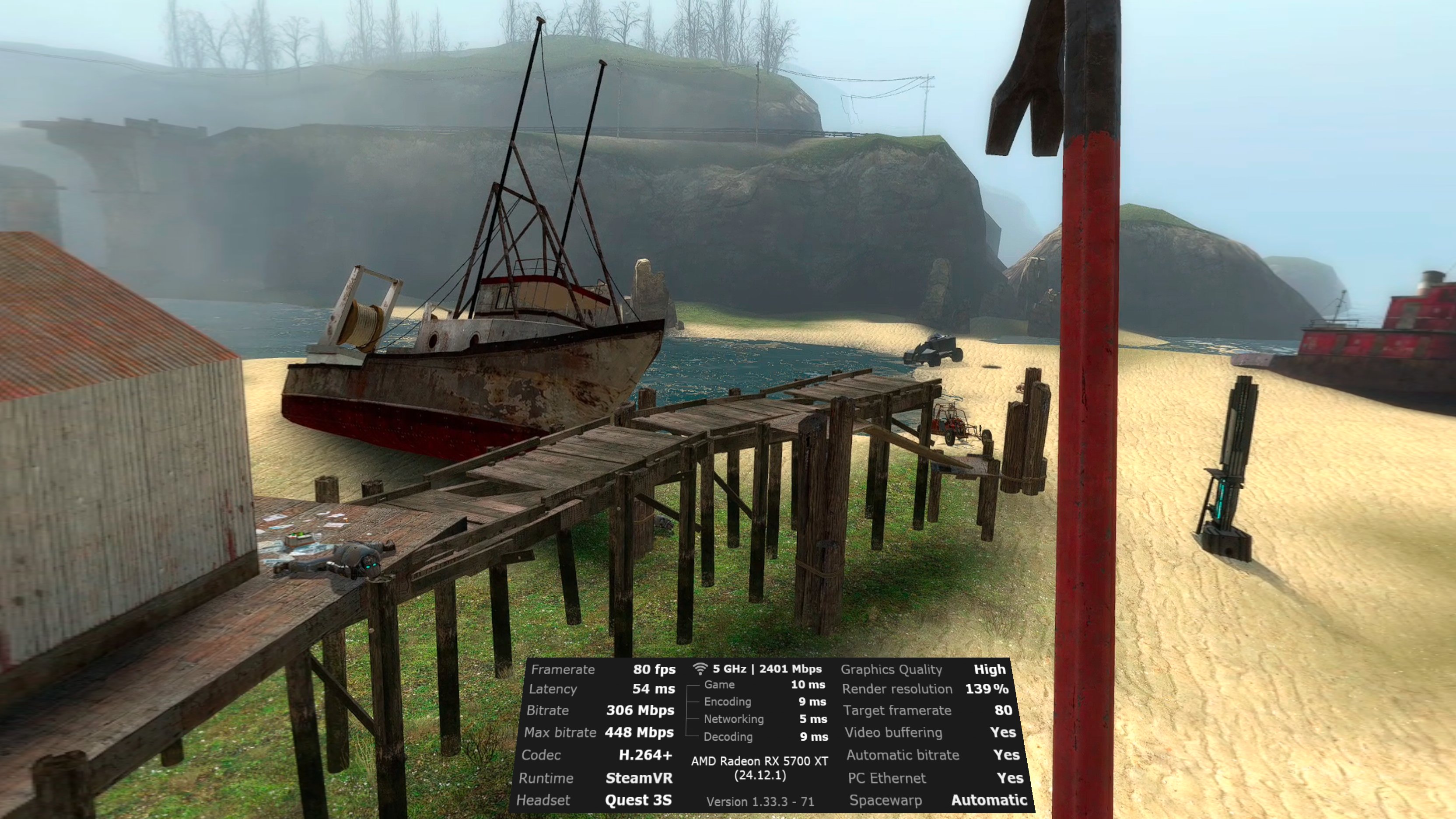

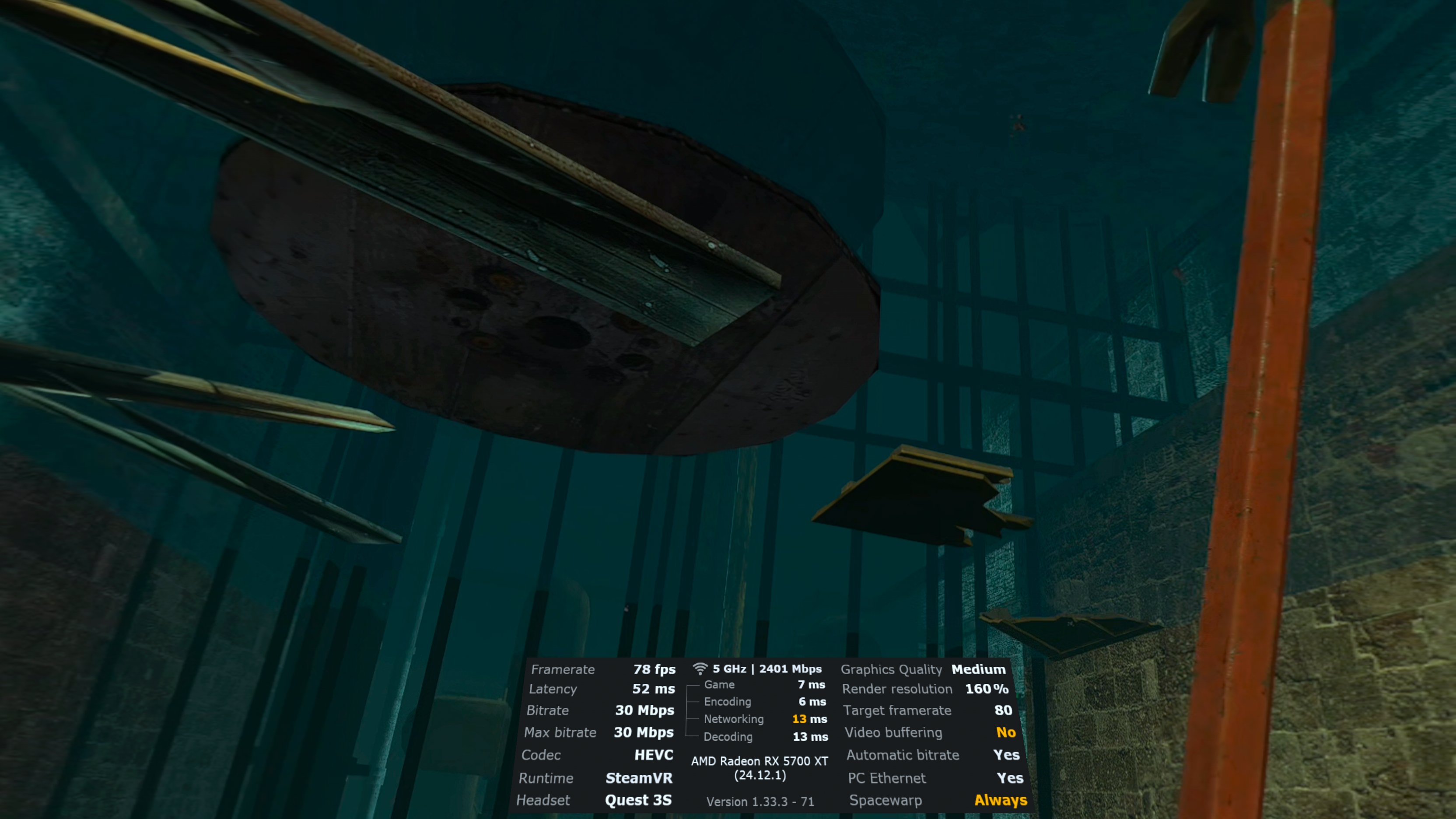

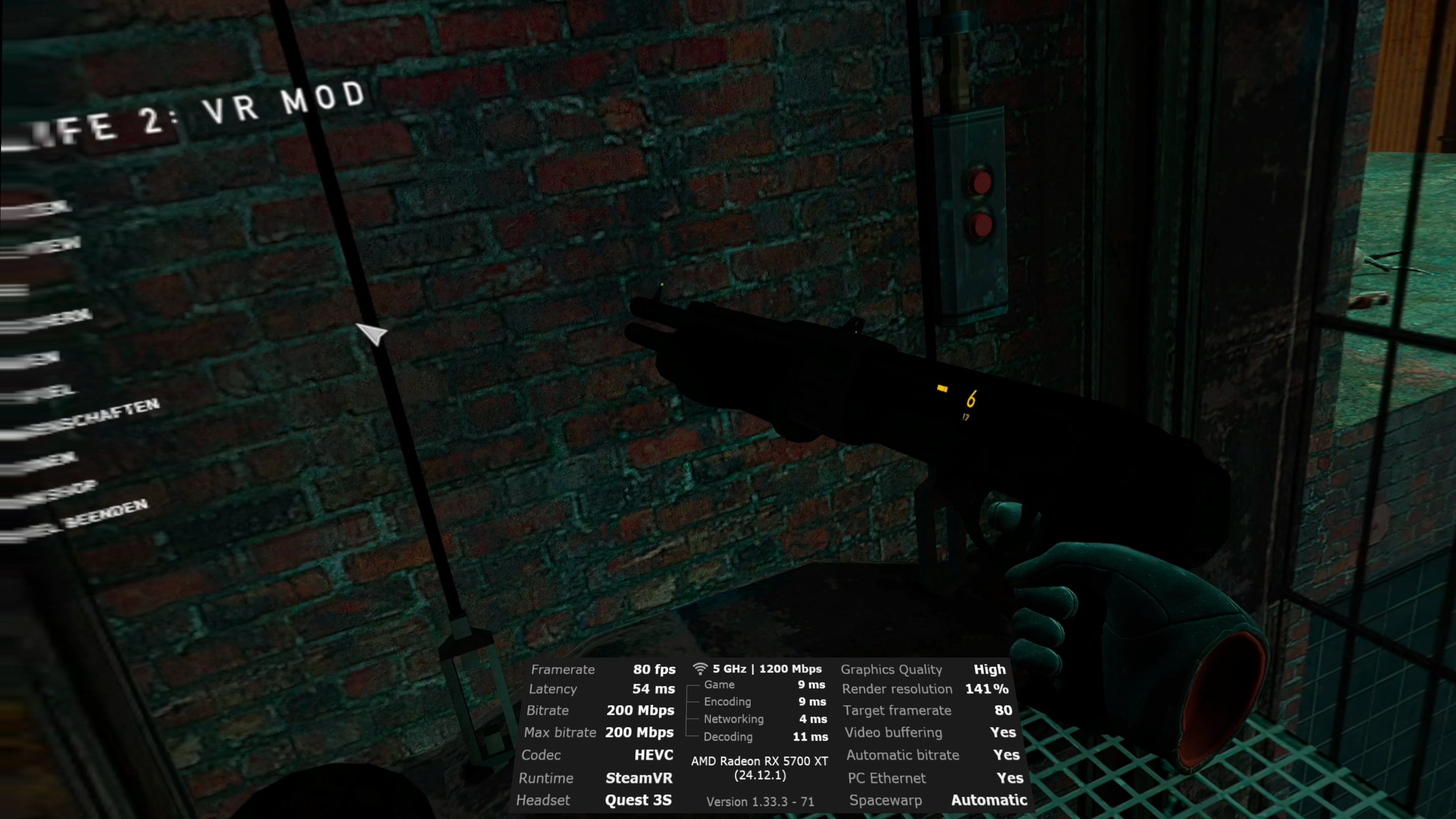

Ich habe wieder ein bisschen Rum probiert (den 2 Netzwerkkabel kann ich erst am WE machen)
Jetzt läuft alles flüssig ich kann die Grafik hochdrehen wie ich will, dafür habe ich nur eine Video Bitrate von 47 Mbps. Egal welche Einstellungen. Dafür sieht das Spiel etwas "matschig" aus aber immernoch okay.
Ändere ich die Verbindung auf den WLAN Router im 1. oG habe ich sofort eine Höhere Bitrate.
Ich glaube langsam das Kabel vom 1. OG zum EG hat nen Macken

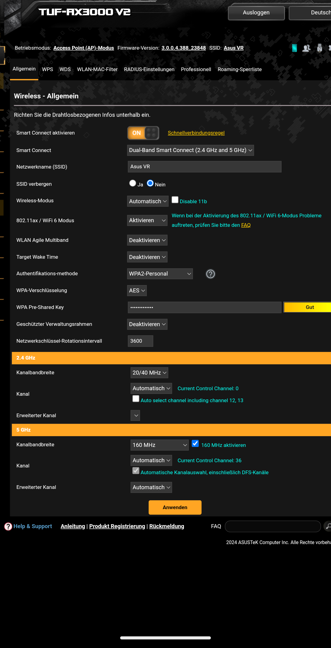

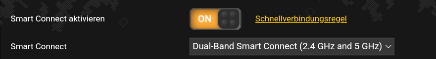

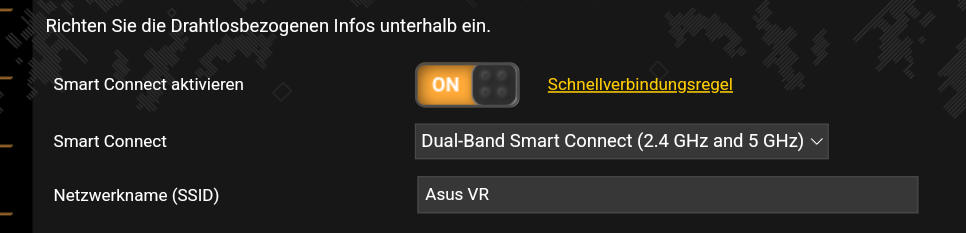

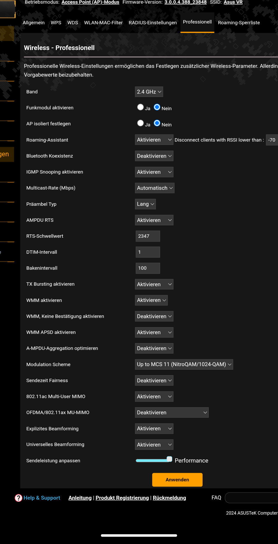

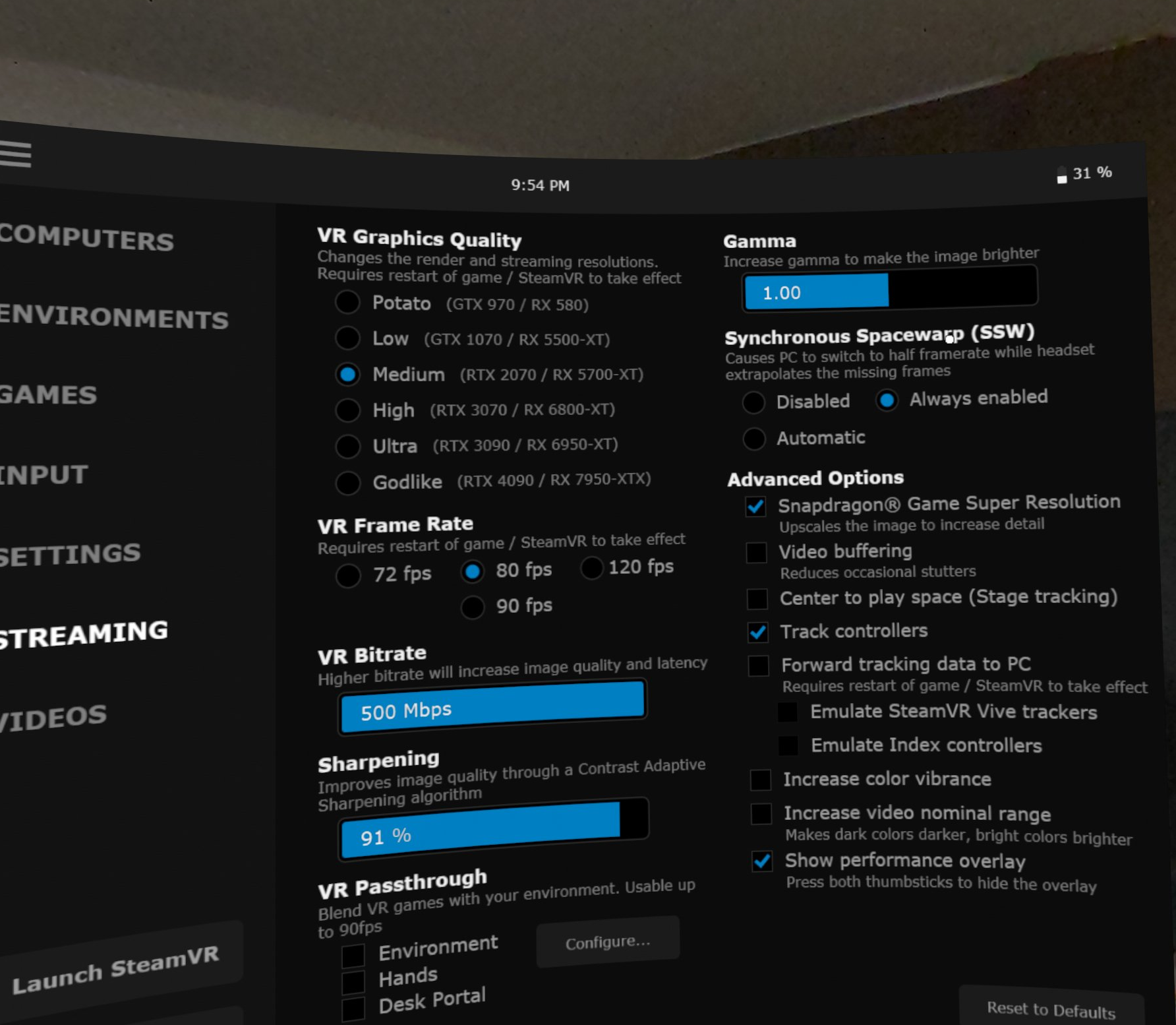

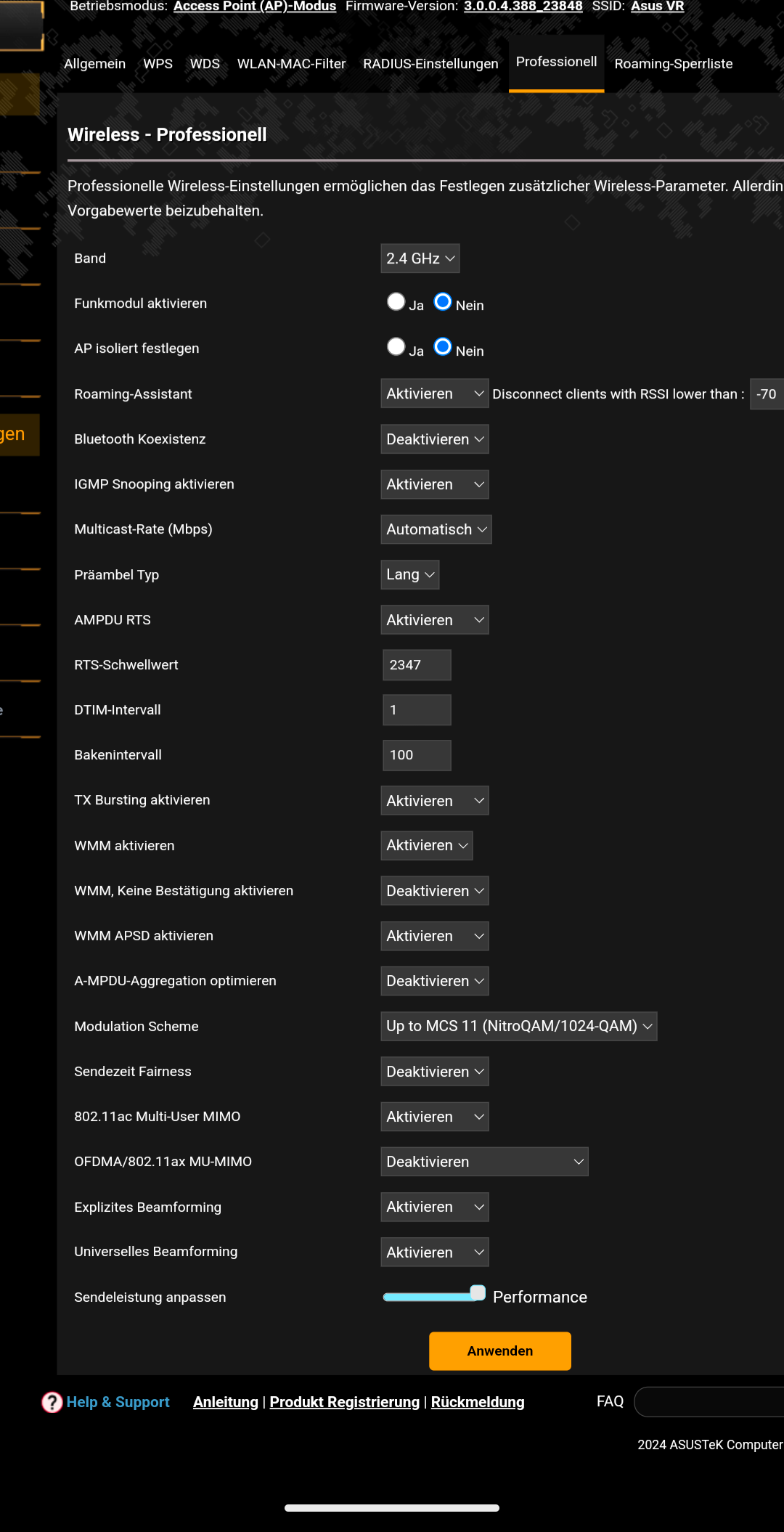

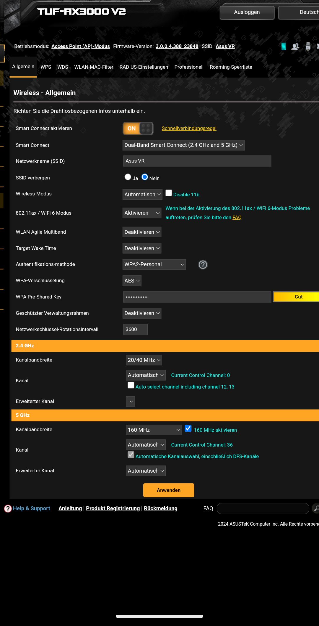

Der Asus Router hat Einstellungen die meine Kenntnisse leider weit übersteigen. In einem VR Forum habe ich aber gelesen das der Router fürs VR spielen gut geeignet ist, sollte also nicht das Problem sein.

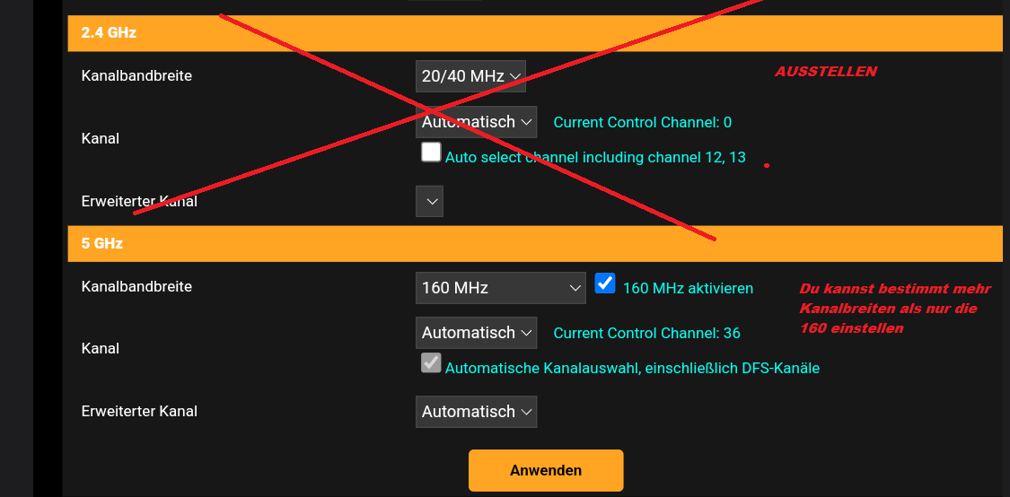

Du hast 2,4 Ghz mit aktiviert, kein wunder das das nicht läuft bei dir.
Nur das 5Ghz aktivieren, wenn immer noch nicht vernünftig den Wifi 6 Modus deaktivieren und wieder testen
Ne das 2,4 GHz ist aus, in dem Menü kann man nur auf Auto stellen, in einem anderen Reiter kann man es ausstellen, darum steht da auch Channel 0
Ich habe das auch mit einer App überprüft, es Sender nur auf 5 GHZ
Allerdings gibt es überschnidungen im 5 GHZ Netz zwischen dem Asus und der Fritzbox. Wenn ich allerdings auf dem Asus einen bestimmten Kanal einstelle erkennt die Quest sie nicht mehr
Was kannst du da noch einstellen, nur 5 Ghz vlt ? Wenn nicht vlt auch mal einfach deaktivieren
Wie schon gesagt die Kanalbreite bei 5 Ghz auf mehr als nur 160 HZ stellen oder Wifi 6 deaktivierne und testen
Das smart Connect kann ich nur Ein oder Aus schalten. Nur 5ghz geht da leider nicht
Und 160hz ist das Höchste das ich da einstellen kann 40/60/80/160 das mit WiFi6 deaktivieren werde ich noch testen 👍
Aso ok.
Mehr bei 5 Ghz meinte ich nicht höher^^ sondern auf mehr Breiten verteilt 40/60/80/160.
Ah Denkfehler von mir, ich dachte je mehr desto besser. Dann Stelle ich das wieder auf 40/60/80/160 Werde ich heute Abend nochmals Testen 😅

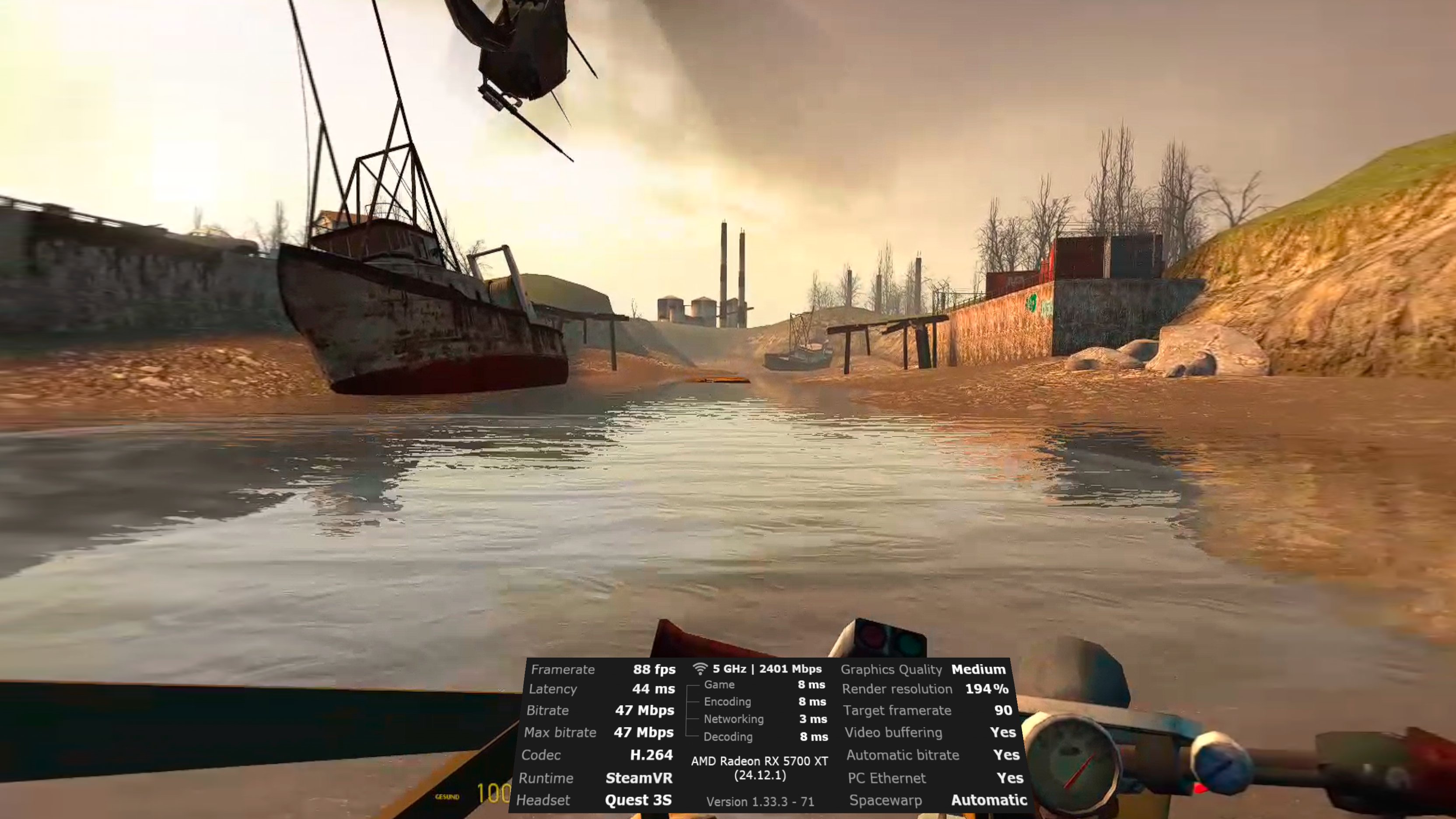

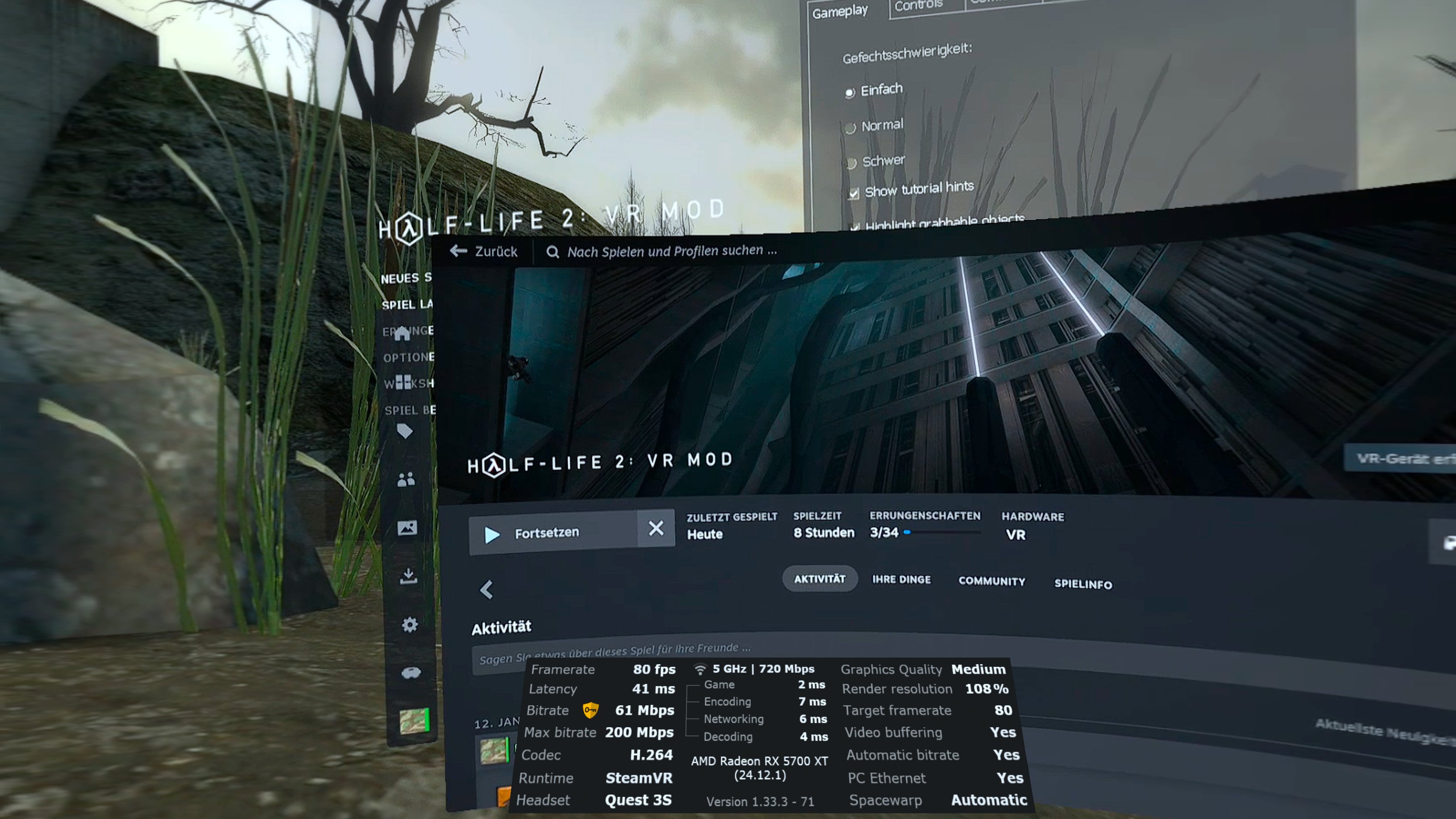

So am Freitag habe ich das 2 LAN Kabel verlegt. Jetzt läuft HL2VR bis auf ein paar mini ruckler (zb beim übergang in ein anderes Level) absolut flüssig und sieht super aus. Man könnte jetzt noch etwas fein Tuning machen aber ich zocken jetzt lieber Mal eine Weile :)
AV1 Codec in VD, Steam zeigt aber HEVC an
Der Asus zeigt wieder nur 1200mbps an anstatt 2400mbps aber das wird nicht die Welt ausmachen oder ?
Vielen Dank für eure Hilfe ✌️
Reaktionen: Floeffy und SIR_Thomas_TMC
Bin mir nicht sicher aber AV1 kann deine Grafikkarte glaub ich nicht.
Bei NVIDIA kann das erst die 4000 Generation.
Daher HEVC
Hast du Wifi 6 ausgestellt weil dann gehen nur 1200 mbps.
Nein, Solange du nun zu Frieden bist wie es läuft ist alles gut.

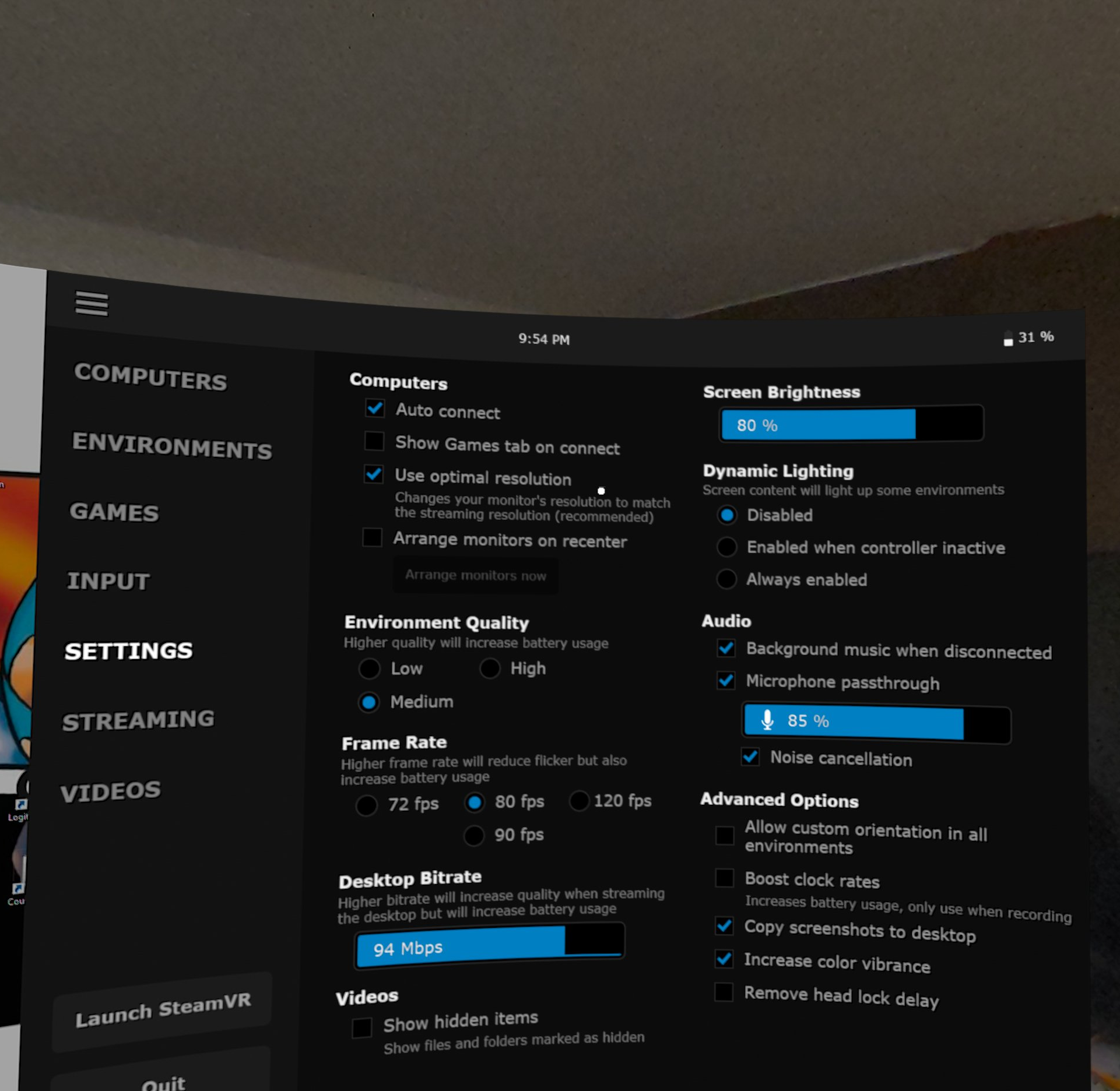

Wifi6 war an aber ich musste die DFS kanäle deaktivieren. Jetzt gehen 2400mbps h264 + und 300mbps Bitrate
Ohne euch hätte ich echt kapitulieren müssen :)
