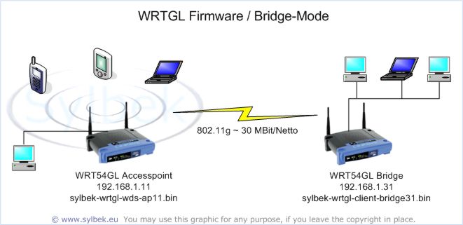

habe folgendes problem: wohne in einer wg mit kabelanschluss. bei meinem mitbewohner stehen das kabelmodem + ein wlan router (easybox 802). momentan ist mein zimmer ebenfalls per wlan im internet, möchte jedoch langfristig wieder innerhalb meines zimmers zum guten alten lankabel zurückkehren. habe zwar schon in auftrag gegeben, dass bei mir noch eine zweite kabeldose installiert wird (damit ich tv nutzen kann), doch der anbieter lässt auf sich warten und ich bin am überlegen, ob ich das modem und die easybox nicht einfach bei ihm stehen lasse.
nun zur eigentlichen frage: kann ich einen billigen acesspoint, z.B. sowas *KLICK* in meinem zimmer installieren und an den vorhandenen lanport einen gigabitswitch dranklemmen? sind dann alle internetfähig? als dhcp würde ich weiterhin die easybox laufen lassen.

Du brauchst einen WLAN-Router im Bridge Modus.
die easybox kann soweit ich weiß nur WEP im bridgemodus, das ist natürlich ärgerlich :/

installation sieht momentan wie folgt aus:
zimmer mitbewohner: kabelanschluss -> kabelmodem -> easybox 802 als WLANrouter im VDSL-modus, damit sie überhaupt am kabelanschluss funktioniert, war ja ursprünglich ein DSL-router
mein zimmer: lediglich WLAN-empfang und noch keine kabeldose
gewünschte konstellation:
1. zimmer des mitbewohners bleibt gleich
2. mein zimmer: empfang des wlan-signal und innerhalb meines zimmers alle geräte (pc, laptop, tv und tvbox) per LAN anschließen
-> dadurch ist innerhalb meines zimmers ein schneller transfer zwischen allen clients gegeben (insbesondere zwischen pc und tvbox) :)
wenn das alles nicht ohne probleme hinhaut, kann ich nur hoffen, dass sich der kabelprovider bald mal bewegt und die kabeldose bei mir im zimmer installiert. dann schließe ich eben alles in meinem zimmer an, da mein mitbewohner im prinzip sowieso nur WLAN nutzt.

Die Easybox muss doch nicht in den Bridge-Modus sondern der Router den du dir ins Zimmer stellst. ;)

stimmt natürlich! die verbindung wird dennoch nur per WEP möglich sein
Nope, das wäre der Fall bei einem WDS-Netz. Was du brauchst ist ein WLAN-Router/AP der den Client-Bridge-Modus beherrscht, dann geht auch WPA2.

ah ok. das mit wds hatte ich zwischen einem speedport 501v und der easybox gestestet.
habe gerade mal bei geizhals gesucht, finde keinen wlanrouter mit client bridge modus und integriertem switch für unter 50€. :(
dann wird es wohl günstiger und sinnvoller sein zu warten bis die zweite dose installiert wurde.
vielen dank! :)
Jeder Router der DD-WRT unterstützt kann den Client-Modus ;)
dann sieht das wieder anders aus! thx :)

Ich probier gerade Gargoyle (OpenWRT) auf meinem TP-Link WR1043ND (bridged das WLAN eines WR740N mit DD-WRT) aus. Die Client Bridge ist hier bissl einfacher einzurichten als bei DD-WRT und macht bis jetzt einen guten Eindruck.
