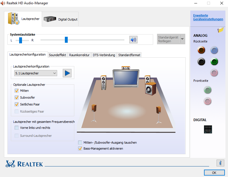

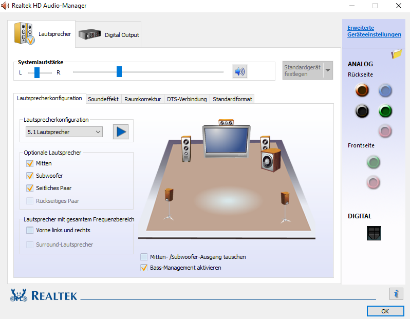

Bei mir befindet sich die Lautsprecherauffüllung direkt oberhalb des Bassmanagment im Soundmanager.

Bei mir seltsamerweise nicht... oder bin ich falsch?

Wieso laufen bei Dir die hinteren Lautsprecher als seitliche? Seiten gibts normal nur bei 7.1 (auch wenn man die hinteren wegen Platzmangel auch gerne seitlich stellt)
