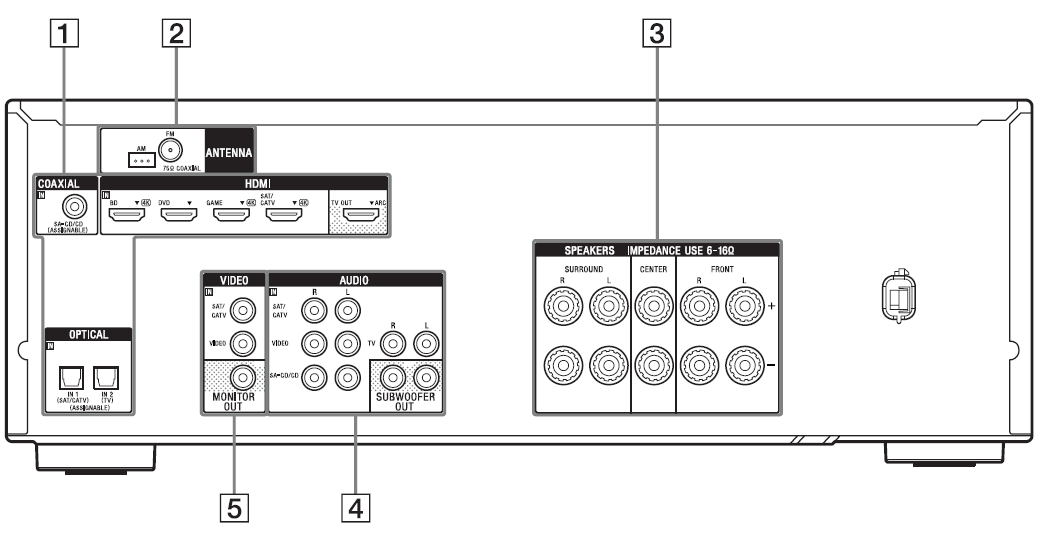

Mein Receiver ist ein Sony STR-DH540. Da sehe ich nicht die Möglichkeit, die analogen Anschlüsse der Soundkarte zu nutzen. Vllt seh ichs auch nur nicht richtig

Das Bild angefügt ist der Receiver von hinten. Gibts da ne Möglichkeit die 5.1 analog rauszuholen?

Dein Receifer hat nach dem Bild keinen Analogeingang. GPU in den Receifer und von da aus zum Monitor [alles HDMI]. Tonausgabge auf die GPU umstellen. Der Receifer nimmt sich das Audio aus dem Signal und leitet das Bild an den TV | Monitor weiter. Oder Monitor an DP Port und Hdmi an den Receifer. Wenn du keine Auflösungen über FHD und 60hz nutzt, geht DVI grad noch, HDMI | DP wäre aber besser.
