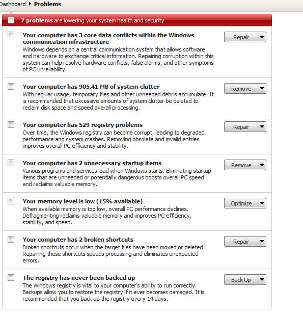

ich habe mir die kostenlose Versiond des Tools installiert und einen Computercheck durchgeführt.
Kann ich die folgenden sieben erkannten Probleme bedenkenlos umsetzen?
Tool bekommt von Chip, Freeware.de & Co. gute Bewertungen.
Vielen Dank
FohlenBoy schrieb:
...ich habe mir die kostenlose Versiond des Tools installiert...
Da liegt der Fehler!
i.d.R. taugen solche Tools nichts bis garnichts.
Mein Tip: Systemsteuerung->Programme und Funktionen->Tool deinstallieren!
ALT+F4 und dein System gehört dir.

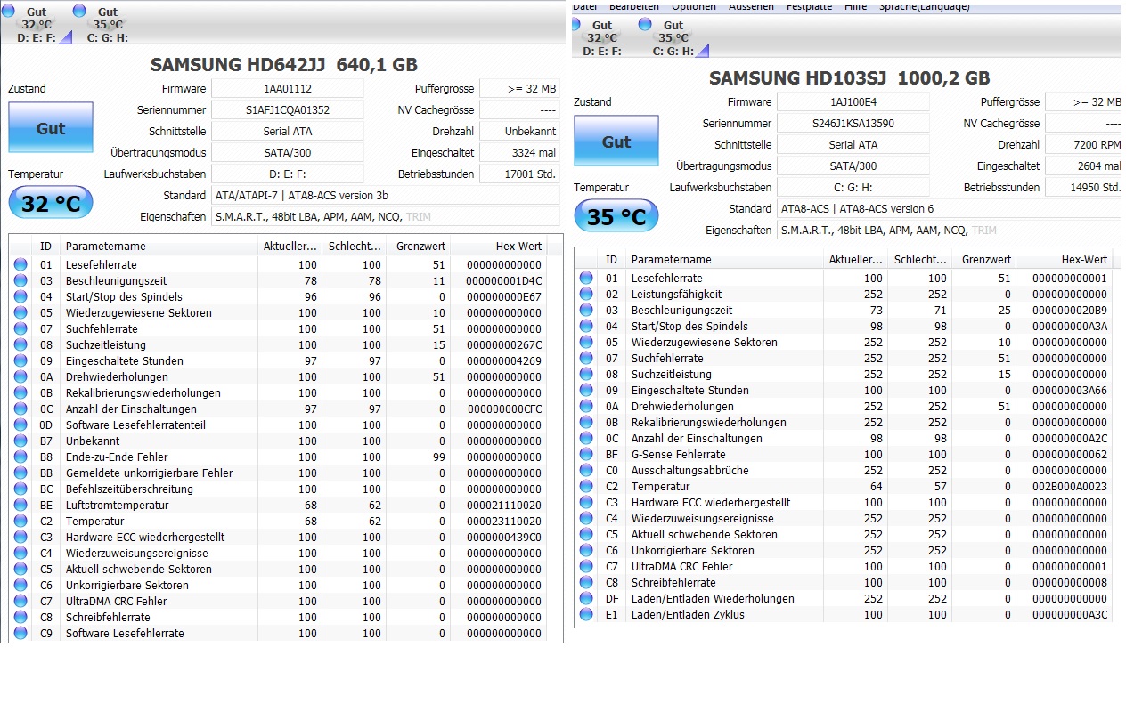

Du müsstest schon auflisten, was für Partitionen du hast, Größe, Belegt und was da drauf ist um eine Übersicht zu haben. Ein Screenshot von der Datenträgerverwaltung wäre hilfreich. Dann noch einer von CrystalDiskInfo von allen HDDs, Fenster komplett aufziehen.

Die 1TB Platte zeigt ein paar Lese- und Schreibfehler. Wenn sich die Werte nicht erhöhen, ist das aber nichts kritisches.
