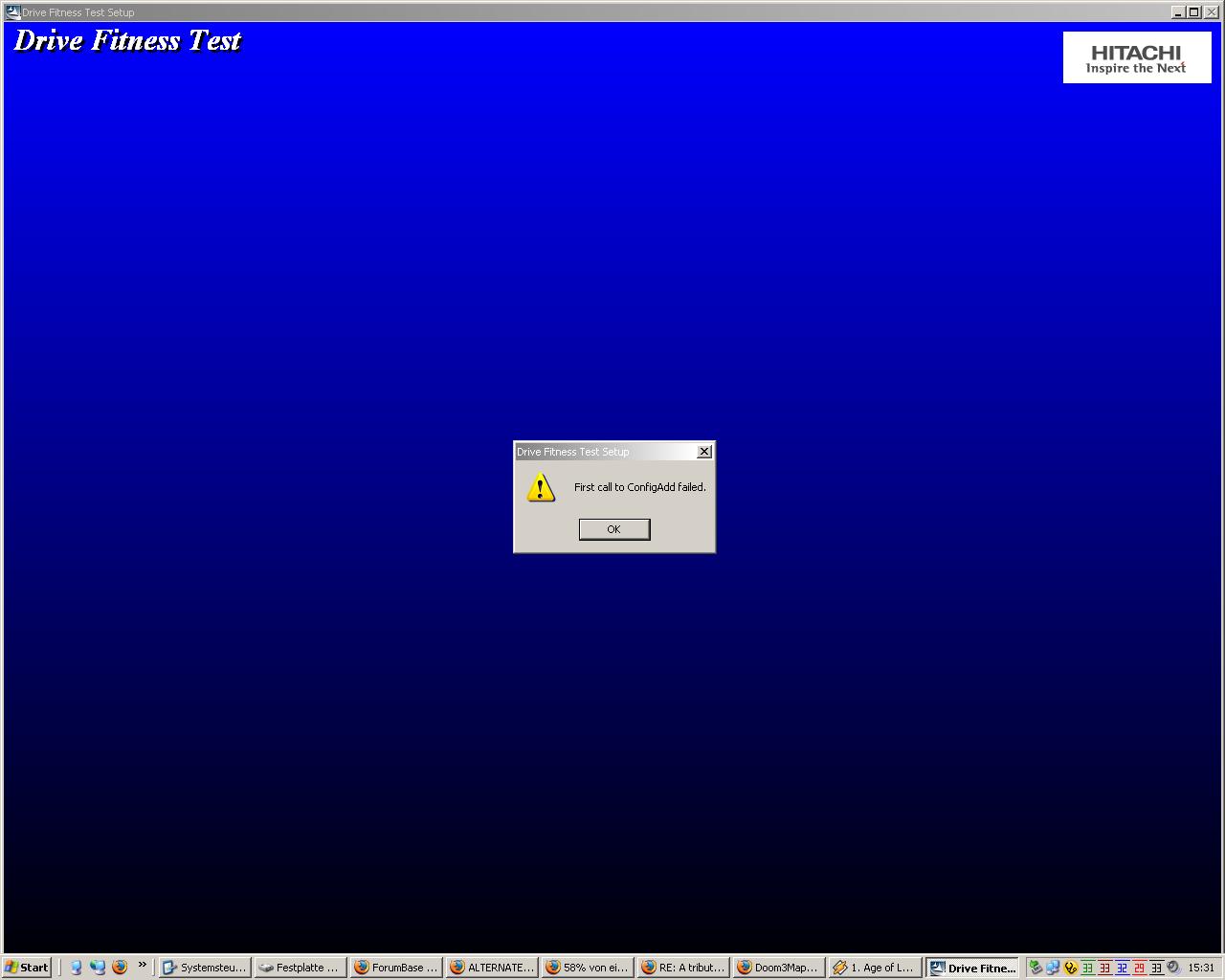

Hi! Ich habe folgendes Problem, nämlich stört mich das Idle Time Geräusch was von meiner Hitachi Festplatte entsteht! Ich hab mir die Firmware bzw. das Tool gezogen und versucht es zu installieren... Hab ein Diskettenlaufwerk über USB angeschlossen und die Installation lüpt auch so weit, bis dann am Schluss eine Fehlermeldung kommt, nachdem ich die Sprache ausgewählt hab! Fehlermeldung s. Anhang! Ist nicht der Drive Fitness Test eigentlich dafür gedacht zu schaun, ob das Laufwerk beschädigt ist? Oder ist die neue Firmware schon dabei?! Wie muss ich denn weiter vorgehen, ob diese nervige heulen, miauen oder wie auch immer man das nennen will weck zu bekommen?! Neu starten etc.

Du hast den Anhang mit der Fehlermeldung vergessen.
Der DFT ist die richtige Software um das Hitachi-Laufwerk auf Fehler zu prüfen, ja.
Die richtige Firmware hast du gezogen, nicht daß es sich um die falsche handelt.
Evtl. hat das Tool zum Updaten ja Probleme mit dem USB-Floppy von dem aus es gestartet wird. Du könntest mal versuchen, es mit einem herkömmlichen Floppy zu probieren.
Poste aber erst mal die Fehlermeldung, dann schauen wir weiter.

Hi! Sry war gestern früh schlafen muss immer früh raus! Naja hier noch einmal die Fehlermeldung! Hab ich gestern ganz übersehen... also ich denke auch das es an der USB Floppy liegt, aber naja, was denkt ihr? :(

Ja, das liegt am USB.
Warum brennst du dir nicht einfach ne Boot CD-RW unter Nero, damit sollte es doch auch gehen.
Edit: Vergiss, was ich gesagt hab, dachte das Problem tritt unter DOS auf, aber bei dir kommt die Fehlermeldung ja unter Windows beim erstellen der Diskette. Ist denn dein USB-Disketten Laufwerk als A: angemeldet ?
Aber bei der Installation kann man doch nur die Sachen auf Diskette speichern oder?
Ja ist es! Ist wie normal unter a gemeldet! Von daher, kann ich es nicht nachvollziehen... Also wenn jemand noch eine Idee hat, dann wäre es nett, wenn er die kurz posten könnte! Das geht mir schon relativ auf den Nerv!!!
