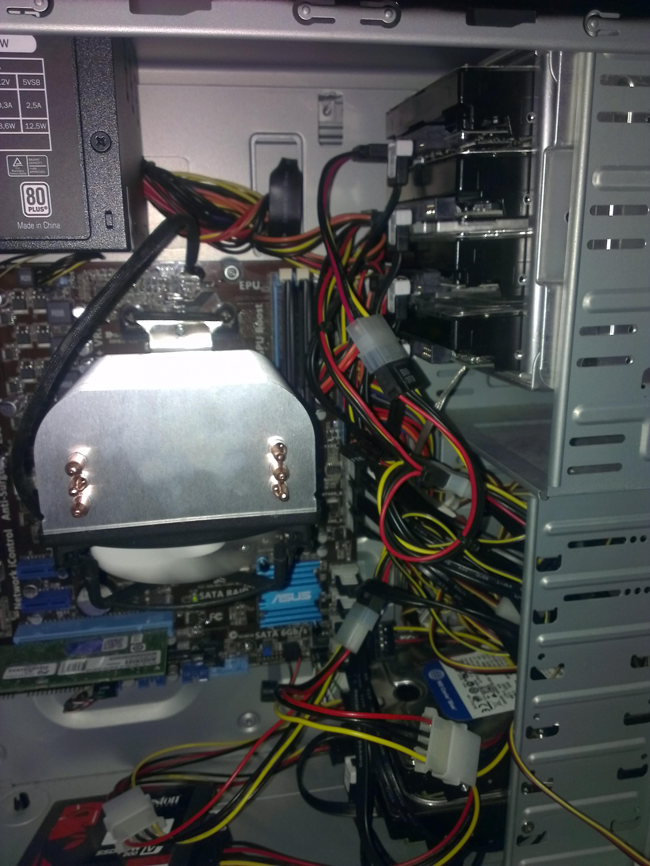

Diesmal kam keine Fehlermeldung mehr und ich kann problemlos schreiben ;) Ich sollt mal einen modularen Netzteil für mein HTPC besorgen, oder kann man mein Kabelsalat noch essen?:evillol: IMG_20121220_095012.jpg
