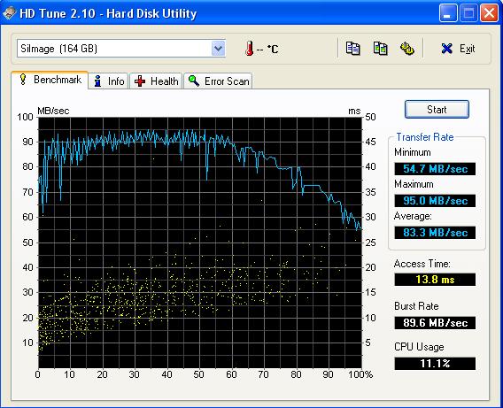

Leider war ich etwas entäuscht, trotz SATA2 und NCQ die Platten um einiges langsamer sind als die Hitachi, ich denke das ich was nicht richtig gemacht habe oder kann das wirklich sein?
Beide RAID0 verbunde stecken in den roten Steckplätzen meines Asus A8N Sli D.
Ich habe die screens du den benchmarks beigefügt. Einmal mit Hitachi, einmal mit Samsung und einmal mit samsung und dem Speed Limit Jumper

Bild 1 -> Hitachi deststar 7k250 80GB
Bild 2 -> Samsund Spinpoint SP2004C SATA2
Bild 3 -> Samsund Spinpoint SP2004C SATA2 @ Speedlimit Jumper
Bild 4 -> Samsund Spinpoint SP2004C SATA2 @ einzeln
MFG roxus

da stimmt wirklich was nicht
meine schafft allein 60mb im durchschnitt

Mach das. Der SiL Controller ist nämlich nur über den PCI Bus angeschlossen und der schafft theoretisch maximal 133 MB/sec, die er sich aber noch mit vielen anderen Komponenten teilen muss.
Man sollte also wenn möglich die Platten nur an dem nVidia Controller betreiben. Da stehen einer Platte die vollen 150/300 MB/sec zur Verfügung.
Letztendlich solltest du mit deinen zwei Samsungs eine Transferrate von ungefähr 100-110 MB/sec erreichen.

Zuerst einmal musst du den Controller im Bios aktivieren. Wenn du das gemacht hast erscheint beim Booten eine Meldung vom nForce4 Controller. Dann musst du F10 drücken und du landest im Controller-Setup. Dort kannst du dann dein Array neu anlegen.
danke, hab ich gestern auch noch rausgefunden:D juhu
also im moment sieht das so aus die Samsung laufen auf dem NVRaid controller und das Ergebnis des benchmarks ist schon etwas besser, jetzt frage ich mich nur ob ich den treiber auf der Diskette noch installieren soll, denn beim ersten mal hatte ich die selbst erstelle Diskette aus dem netz und danach ging nichts mehr nur noch bluescreens, jetzt versuche ich es gleich nochmal mit dem treiber auf der Mainboard CD, mal kucken was passiert.
