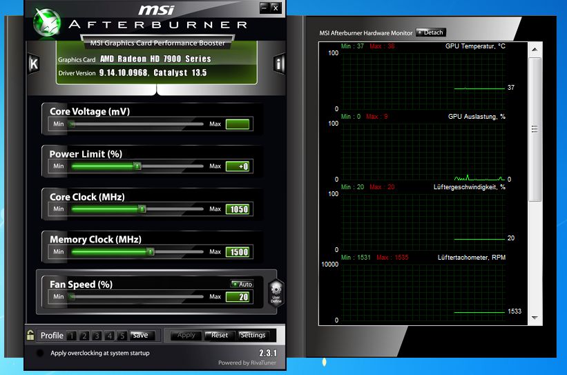

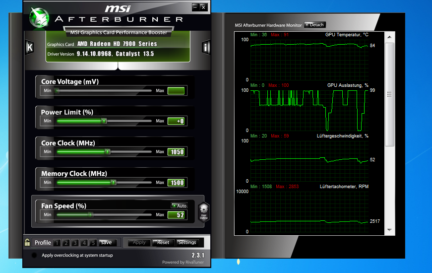

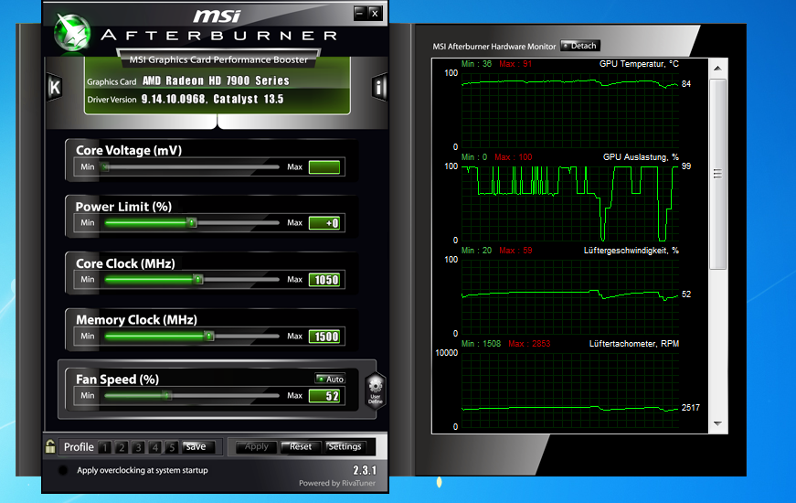

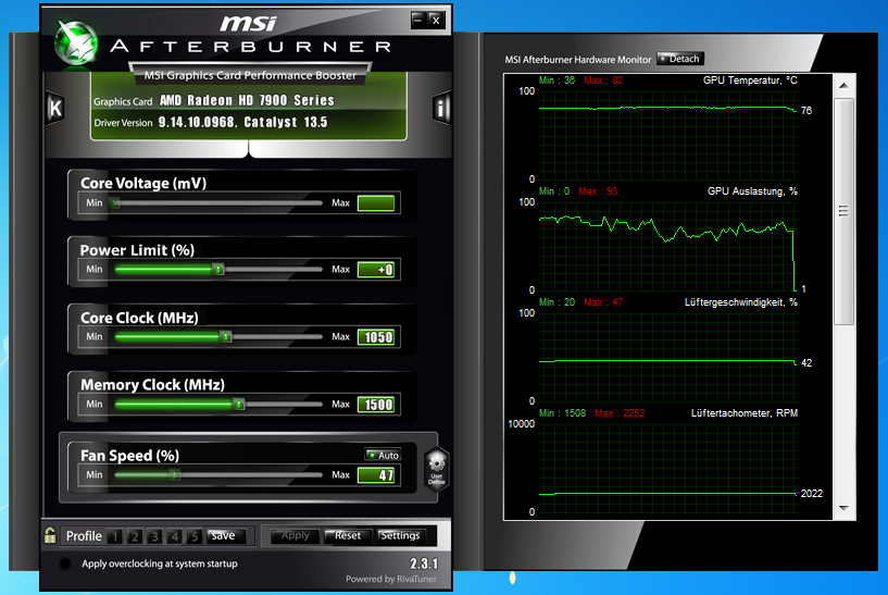

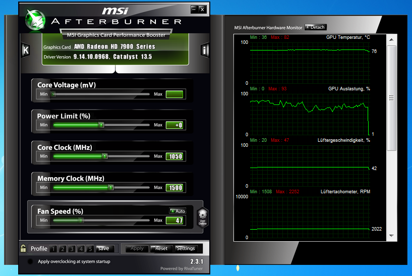

Also bei tomb Raider hat die Grafikkarte schon 89 Grad erreicht .
