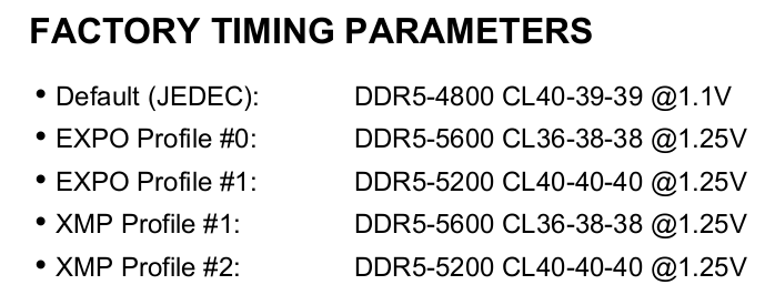

Wenn dir Stabilität über einen langen Zeitraum wichtig ist, dann betreib' deinen RAM innerhalb der Spezifikationen der CPU aka 5600MT/s bei dir. XMP/EXPO erhöht die Spannung im Speichercontroller auf 1,35/1,40V und das ist auf lange Sicht nicht unbedingt für die Langlebigkeit förderlich. Da du eine X3D CPU hast, wirst du nichtmal wirklich einen Unterschied merken, da der Cache das quasi alles abpuffert was du da ev. an Leistung verlieren könntest.
Guter Punkt. Wobei man da schauen sollte, wieviel Spannung das RAM bei 5600MT/s braucht. Es gibt viele Module auf dem Markt, die die 1,1V von JEDEC nur bei 4800MT/s einstellen, und fuer die alles darueber schon overclocking ist und mehr Spannung braucht (aber dann z.B. 1,25V bei 5600MT/s und nicht die vollen 1,4V).

LidlPennyAldi schrieb:
Dann wäre es ja fast fahrlässig, in Anbetracht der RAM Preise, Profile zu nutzen oder zu erstellen.
Der RAM ist normalerweise nicht die Komponente die das nicht aushält. Meist geht der Speichercontroller zuerst flöten bzw. macht sich bemerkbar durch Fehler die man sich nicht ganz erklären kann. Speicherprobleme sind nicht schön und kann man auch nicht so einfach Diagnostizieren da quasi alles betroffen sein kann.
Stimmt! Das sollte @mazemania mal gegenchecken.
Also wenn's die Kingston Fury aus dem anderen Thread sind, dann sind die 5600MT/s zumindest nicht bei den vollen 1,4V. 1,25V sind vermutlich okay auf lange Sicht.
