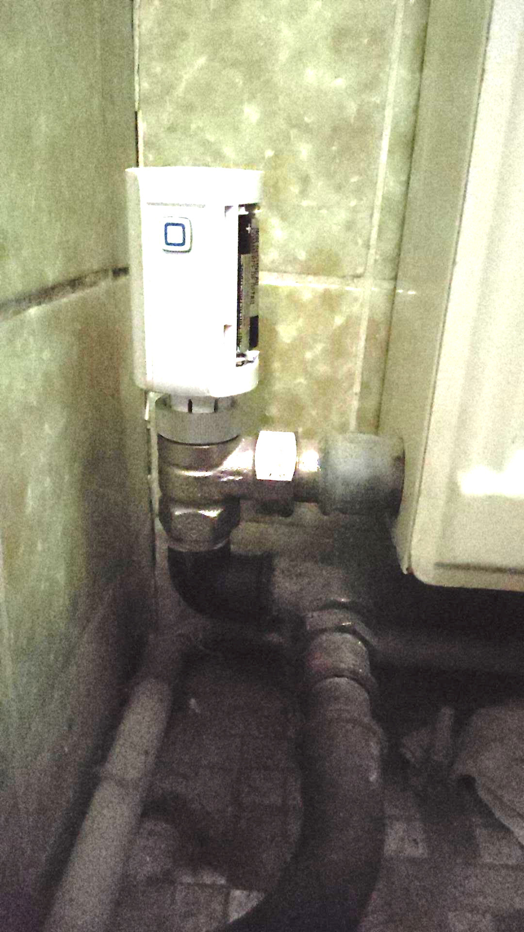

Es geht um ein Homematic-IP Thermostat HmIP-eTRV-E
Es ist extrem schwer zugänglich.
Nach Entfernen der Batterien und Drücken des Buttons bei "AdA" kam das 1. Mal F3, mittlerweile meistens F2.
https://homematic-ip.com/sites/default/files/downloads/hmip-etrv-e-um-web.pdf
Fehlermeldung
F2 Stellbereich zu groß
F3 Stellbereich zu klein
Der Heizkörper ist kalt. Aufgeschraubt wurde vom Installateur und der meinte schon, das war nicht einfach und sehr knapp.
Was könnte ich probieren?

Kontrolle, ob das HKT korrekt installiert wurde
Das Ventil ist jetzt den 2. Winter im Betrieb. Allerdings erst diesen Winter mit FW 1.2.0. Das Ventil in der Evo-Version ist für problematische FW bekannt. Ein "normales" geht sich vom Platz lt. Installateur vermutlich nicht aus.

Überprüfen Sie die Befestigung des Heizkörperthermostats
Was ist im Handbuch https://homematic-ip.com/sites/default/files/downloads/hmip-etrv-e-um-web.pdf zu F2 damit gemeint?
Mein Werkzeug ist beschränkt. Rohrzange ist vorhanden, aber der Platz ist dort sehr eng. Keine Ahnung was ich da probieren kann.
linuxnutzer schrieb:
Steht doch da: kontrolliere das HKT auf korrekten Sitz.
Kontrolliere bitte, ob du einen der beiliegenden Adapter benötigst.

Das Evo ist kein Ventil, sondern ein Thermostat. Das Ventil sitzt im Heizkörper (du siehst es, wenn du das Heizkörperthermostat demontierst).
Es gebe auch andere HIP. Eines davon ist explizit für wenig Platz ausgelegt. Aber das ist ein anderes Thema.
Falls das Thermostat weiterhin Probleme macht, würde ich mal in Erwägung ziehen diese zu tauschen bzw. an einem anderen Heizkörper testen.
Zu der 2ct Münze. Hatte auch schon Thermostate wo ich zwei 2ct Münze rein machen musste. Klar kann man auch den beigelegten Adapter nutzen. Das ist eine Kunststoffkappe welches auf das Ventil gesteckt wird. Aber da muss man in der Regel erst selber Hand an legen. Ist ne sehr fummeliege Arbeit und würde ich nicht wieder machen. Daher, ja nimm im Zweifen eine 2ct Münze. Passt perfekt!

Leider schon wieder schlecht formuliert. Ich meinte ein anderes Thermostat von Homematic und nicht den originalen Thermostatkopf. Foto ASAP. Keine Ahnung, ob genug Platz zum Drehen ist. Ich verlasse mich da auf den Installateur.

Ich fürchte das passt gar nicht, da braucht man die Hohe als Platz zum Drehen. Am Foto sieht man das Evo.
https://homematic-ip.com/sites/default/files/downloads/hmip-etrv-2-um-web.pdf
Abmessungen (B x H x T): 58 x 71 x 97 mm
Abmessungen (B x H x T): 53 x 55 x 94 mm
Ich nehme jetzt mal an, dass beim EVO die Höhe verwechselt wurde.
Es geht also IMHO um:
58 x 71 beim etrv-2 vs. 53 x 55 beim Evo
oder? Die etrv-2 erwiesen sich bis jetzt als unproblematischer.
