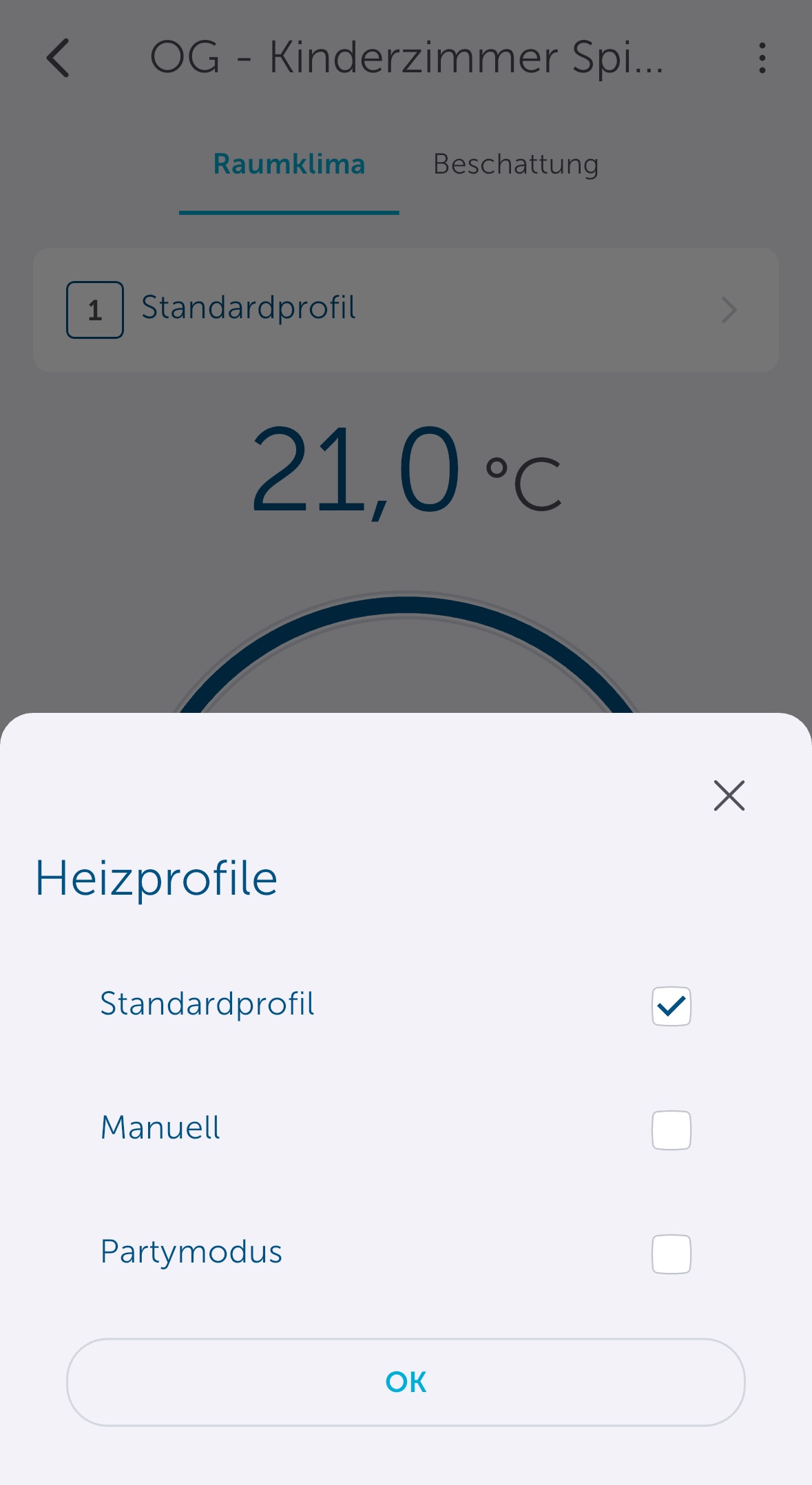

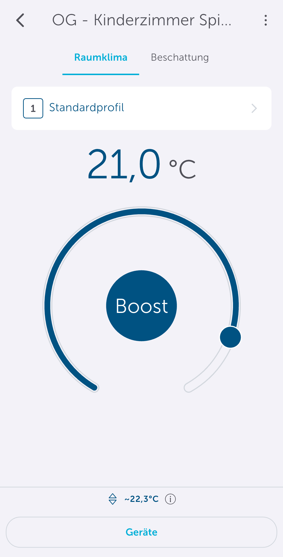

Ok. Also du hast ein Profil angelegt. Mit verschiedenen Zeiten. Dann hast du in der App den Raum ausgewählt und bei „Raumklima“ dein Standardprofil ausgewählt?
Ich drehe halt nur am Rad oder drücke das Rad 2x um den Boost zu aktivieren.
@dpauso Ja, habe ich.
Ab meine Frage war, wie kann ich sicherstellen, dass manuelle (lokale) Einstellungen immer (z.B. am Ende des Tages) von der App / Monitor überschrieben werden.
Oder, kann ich mir auf dem Smartphone anzeigen lassen, dass die lokale Einstellung nun gilt, da manuell (lokal) überschrieben?
Also so sieht es bei mir aus.
