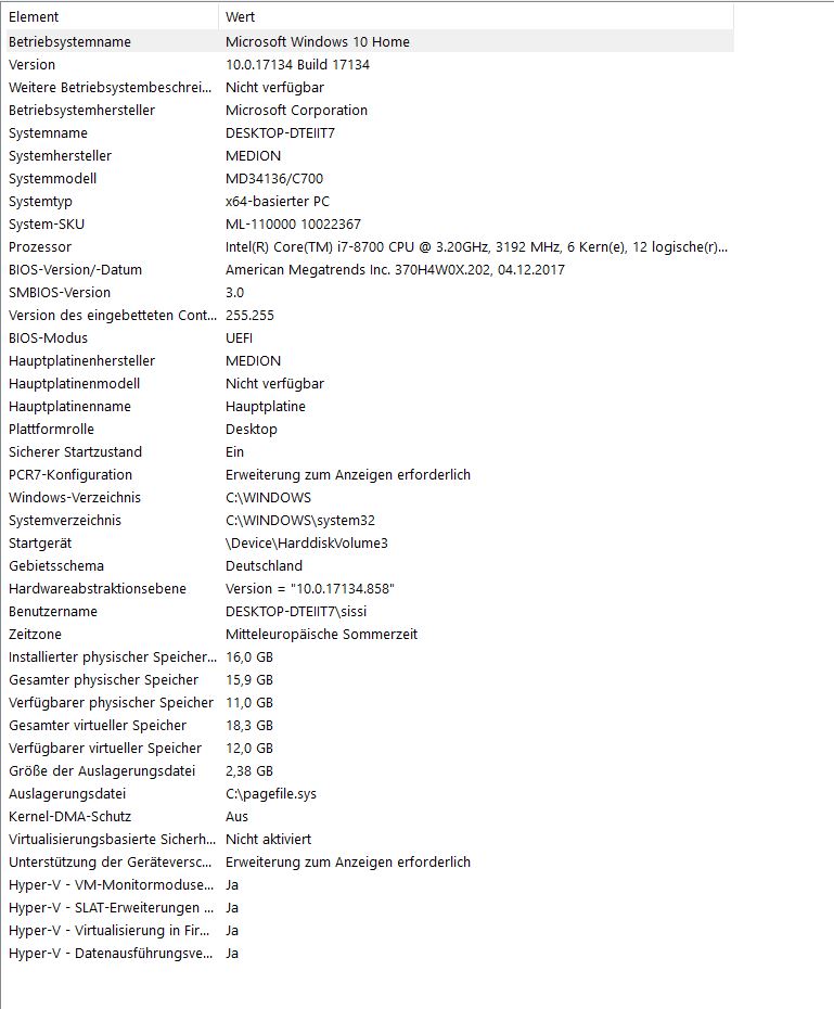

In dem Bild steht hoffentlich alles, sie weiß nicht genau was sie hat

Das system ist also
win 10 1803
ci7 8700
16gb ddr4 ? 2133 single oder dual nicht ersichtlich
gtx 1070 8gb
medion Fertigkiste
aktueller nvidia Treiber ist 431,36 nur für win 10 1903
