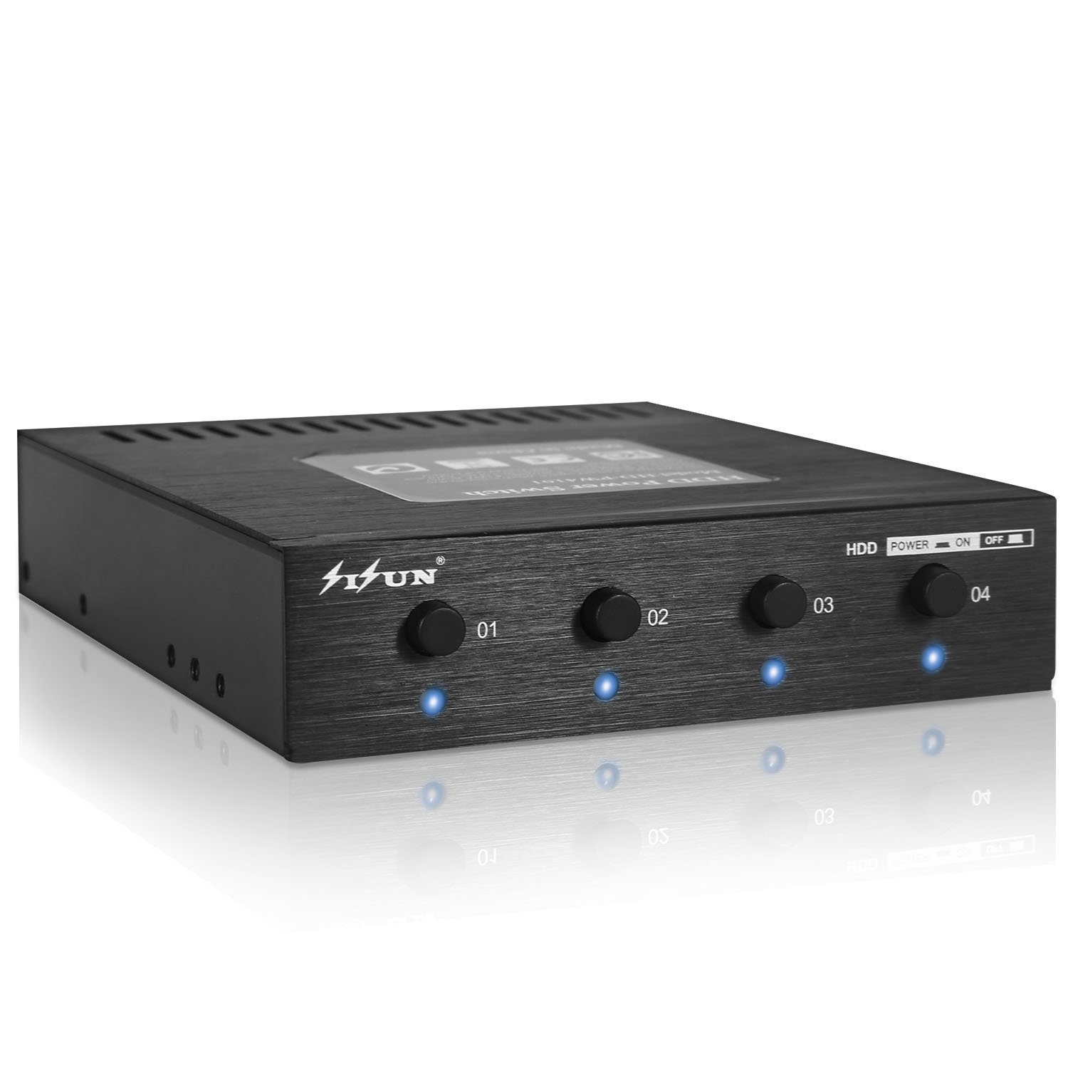

Es gibt auch Schalter für 5,25 Zoll Slots, mit denen kann man die Power von bis zu 6 Festplatten ein- und ausschalten. Gibt es in no-name günstig auf der Bucht oder von Lian-Li
