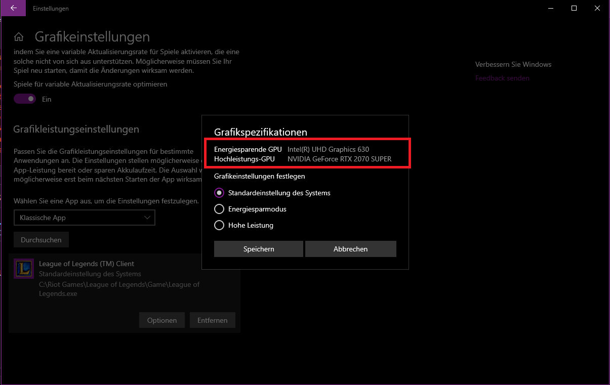

würde gerne meine Hochleistungs GPU mit der Energiespar GPU unter win 10 Tauschen. Backup wenn ich mir alles mögliche dabei zerschießen sollte ist vorhanden.
Grund: Spielerreih/Testerreih.
Den Monitor an die UHD 630 anzuschließen und Treiber beide runterwerfen und neu zu installieren hat leider nichts gebracht. Kennt einer einen Registry Hack?:D
Gruß
Stefan

Das hatte ich bereits probiert. Ändert nichts daran das die RTX 2070s die Hochleistungs GPU bleibt. Sollen ja letztlich beide noch funktionieren.
Ausbauen oder im Gerätemanager deaktivieren? Es ist doch klar, dass Windows sofort wieder den Treiber installiert, sobald es die Grafikkarte wieder findet.

Windows 'merkt' schon von alleine, welche der beiden GPUs die leistungsfähigere ist.
Deaktiviere die iGPU halt in BIOS/UEFI

Ich habe keinen Laptop kann daher nur raten. Was passiert denn wenn du in dem Fenster "Energiesparmodus" auswählst? Nimmt er dann vielleicht immer die iGPU?
Ansonsten sollte deaktivieren der 2070 im Gerätemanager ausreichen. Was Windows nicht hat kann es ja auch nicht nutzen.
Ich habe auch keinen Laptop, aber nein das bringt leider nichts.

Joa das macht an sich Sinn, ich möchte aber die IGPU nur zum Rendern verwenden können, Gsync nutzen können und 240 HZ über Full HD laufen lassen und das geht nur mit aktivierter RTX 2070S mit angeschlossenem Monitor an der RTX 2070S. Man kann nämlich unter win 10 die Render GPU Auswählen, leider funktioniert das nicht bei jedem Game (Osu z. B. oder Minecraft).

Genau das möchte ich ja nicht, ich möchte das die IGPU auch mit aktivierter rtx 2070s im System als Hochleistungs GPU verwendet wird. Siehe über deinem Zitat in dem Post.
Du hast Dir die Frage selbst beantwortet - und nein, es gibt imho keinen "Hack" mit dem man G-Sync auf iGPUs nutzen kann.

Doch genau das funktioniert in z. B. League of legends.
Ich kann die IGPU zum Rendern unter win 10 auswählen und den Monitor an der RTX 2070s angeschlossen haben und Gsync funktioniert dabei.
@Selber,
ja, bzw. ich mache das bei manchen Indie games schon, ich würde das aber gerne bei allen machen können auch bei denen wo das nicht geht.
intel HD hat weder g-sync noch kann sie 240hz deswegen nimmt der immer die geforce....
