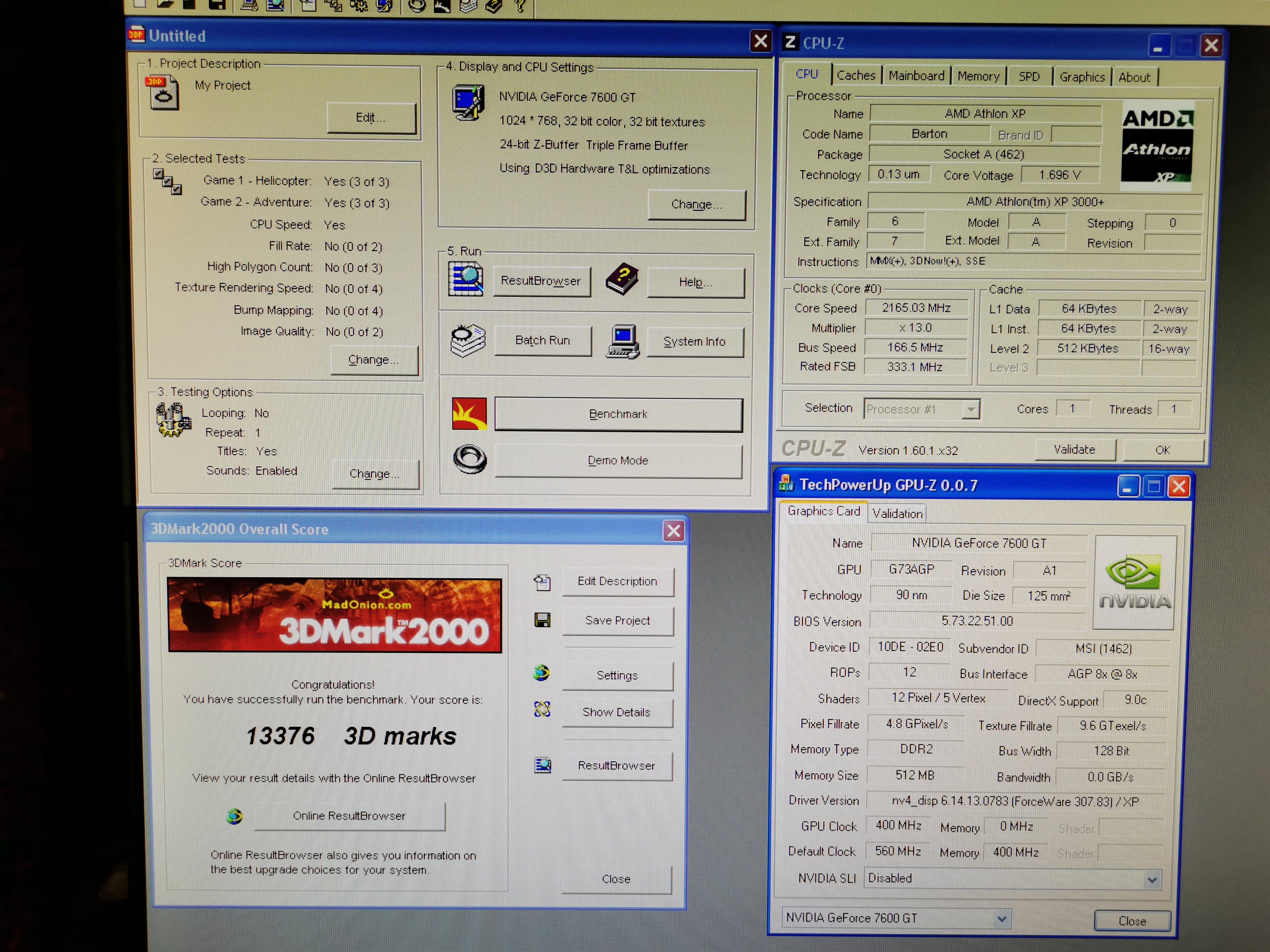

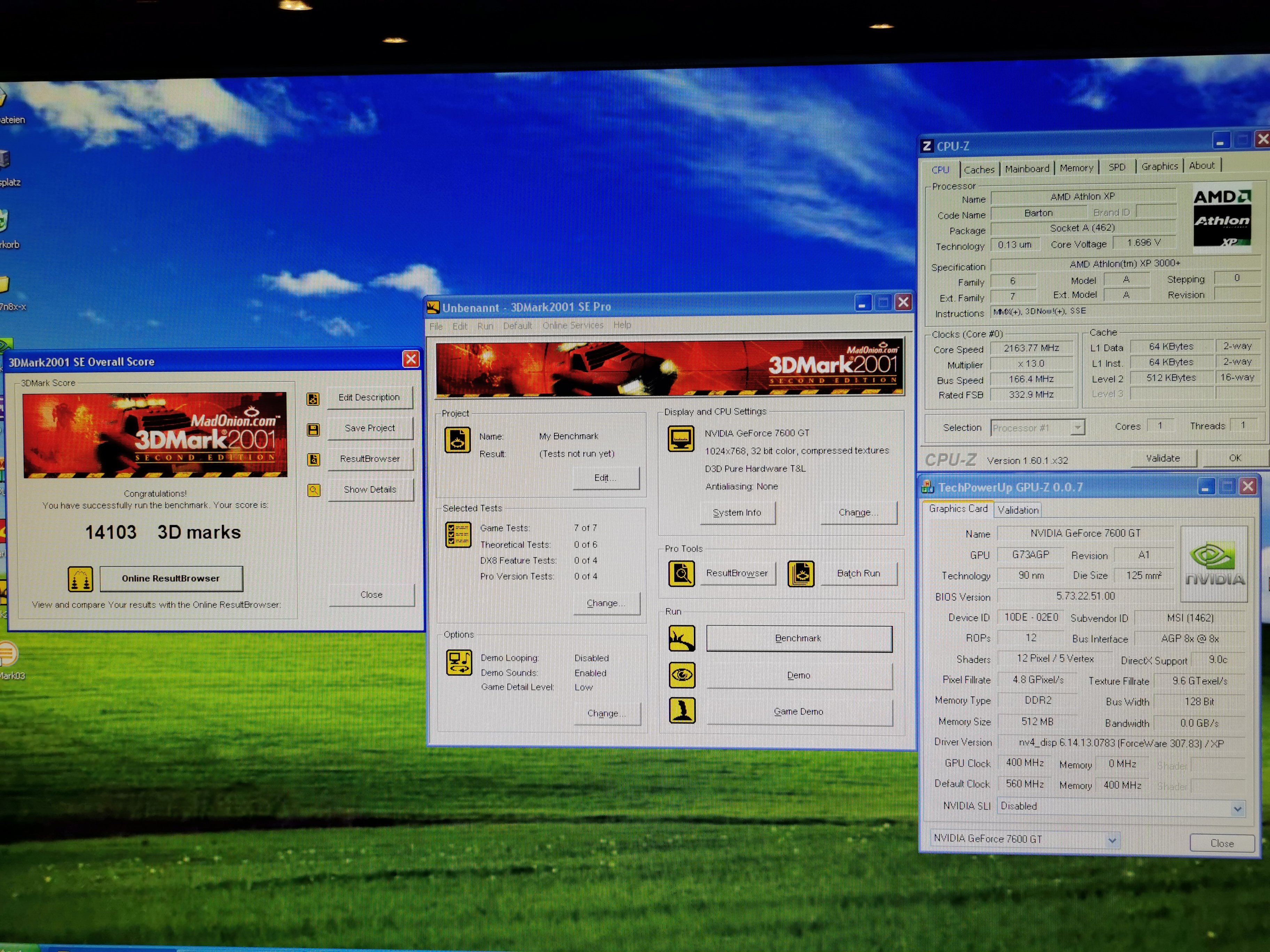

Ja manchmal schlägt einem die Lösung direkt ins Gesicht und man checkt es nicht. Mit Default bios sind die Benchs jetzt auch einwandfrei durchgelaufen! Jetzt muss es nur mit 166er fsb klappen 😅

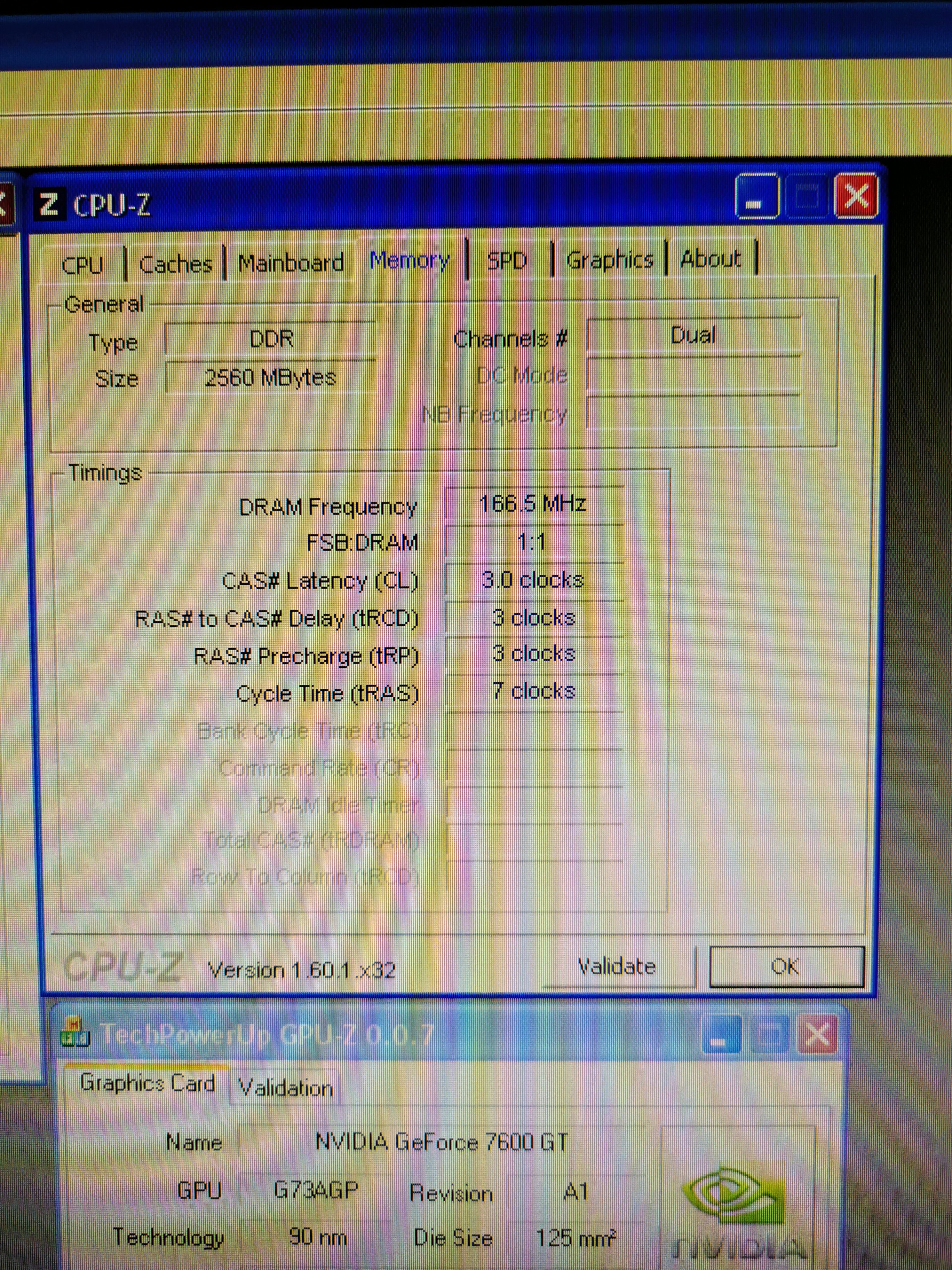

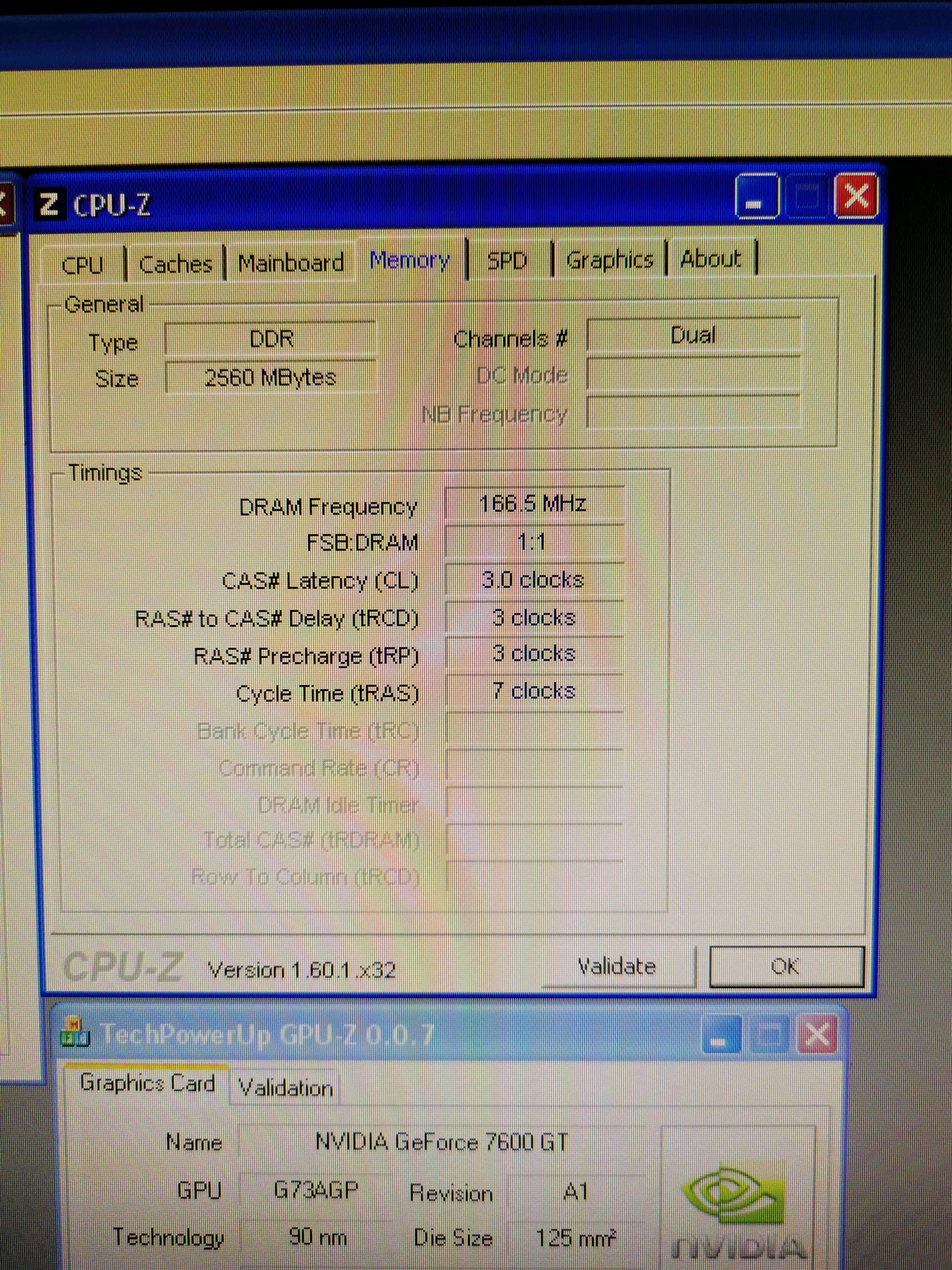

Witzigerweise läuft der RAM jetzt im Dual Channel! Vorher war es nur Single Channel!
Um den fsb auf 200 zu bringen, wäre der Multi bei 11 doch erstmal ein Anfang oder?

Wie kommt man denn auf 2560MB RAM?
Auslesefehler. Dual Channel ist ja auch falsch, da das Mainboard das wohl gar nicht kann.
Ich habe 2 1gb Module und ein 500er Modul! Dachte erst es wäre 3 1gb. Der 2000er bench läuft mit 166 durch. Die anderen beiden stürzen aber ab. Habe dann im CPU-z gesehen, daß einer von den 1gb nur das 400er Profil hat und die anderen beiden auch das 166er. Hab ich jetzt gegen einen 500er getauscht der auch das 166er Jedec hat! Vll lag es ja daran! 🤔

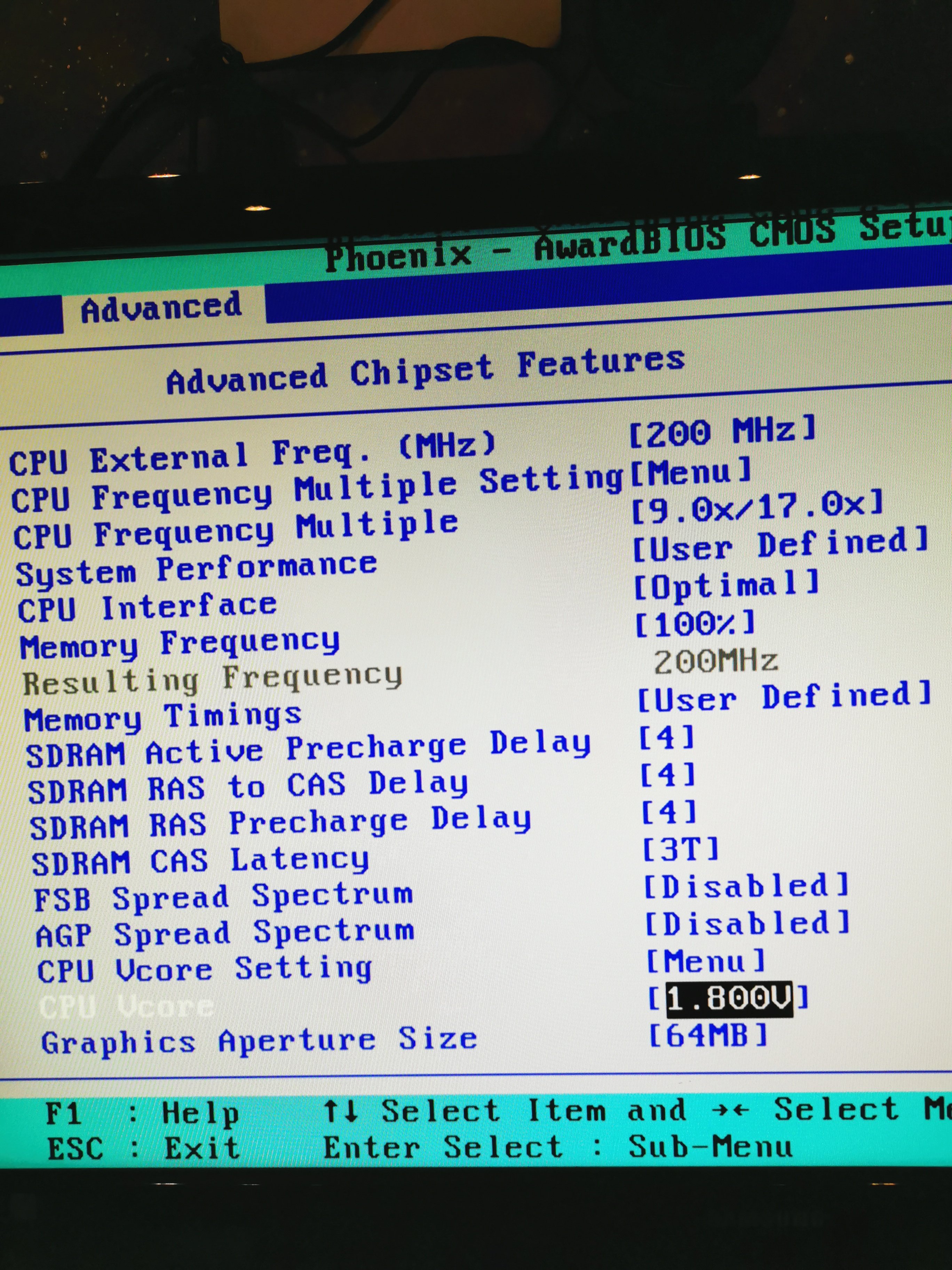

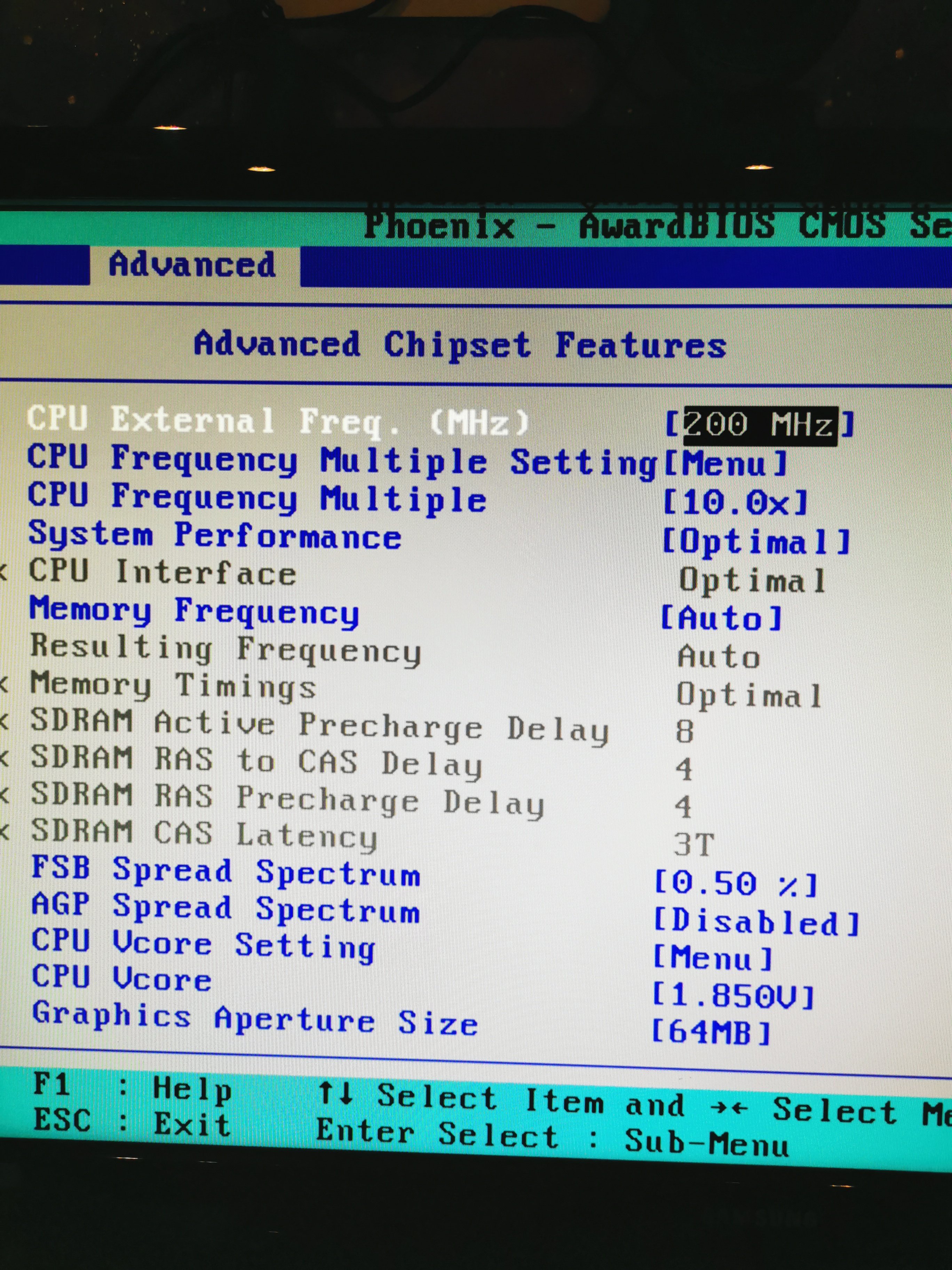

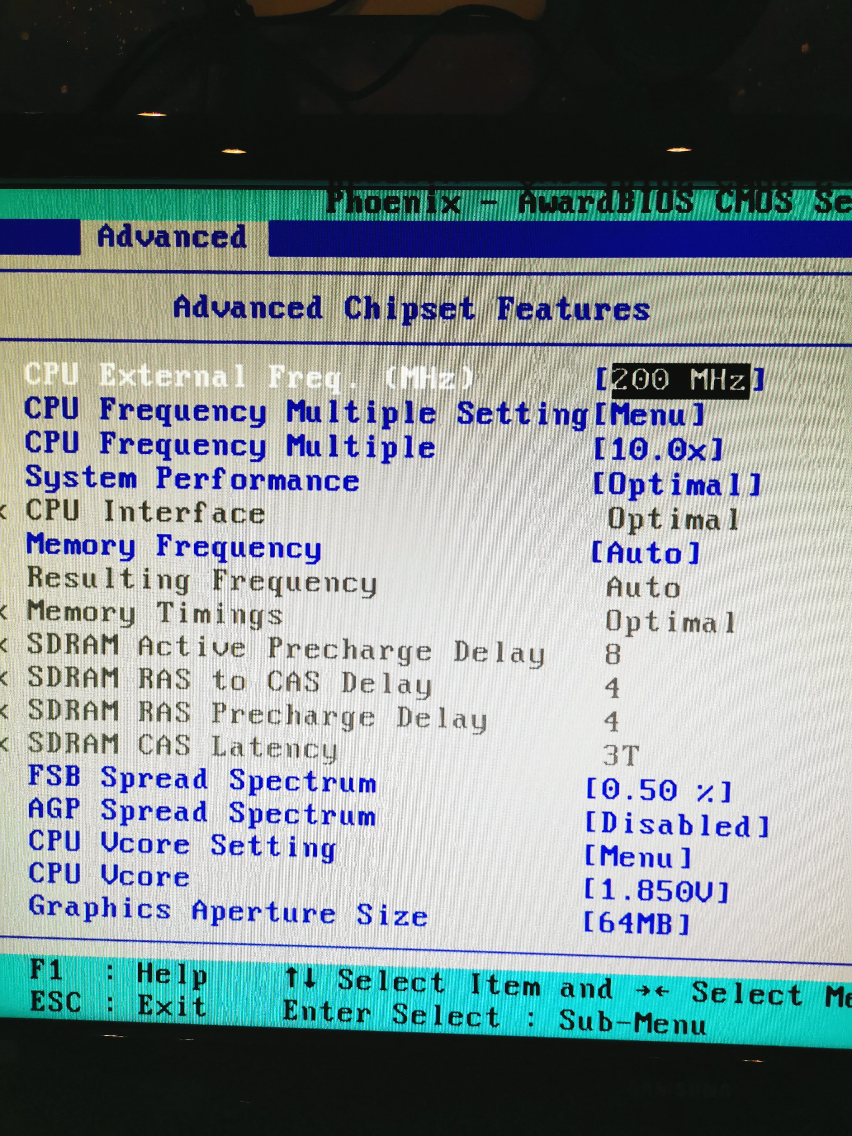

Also mit 200er fsb und 10er Multi nimmt der garnichts. Auch nicht wenn ich die Spannung auf 1,7v erhöhe!

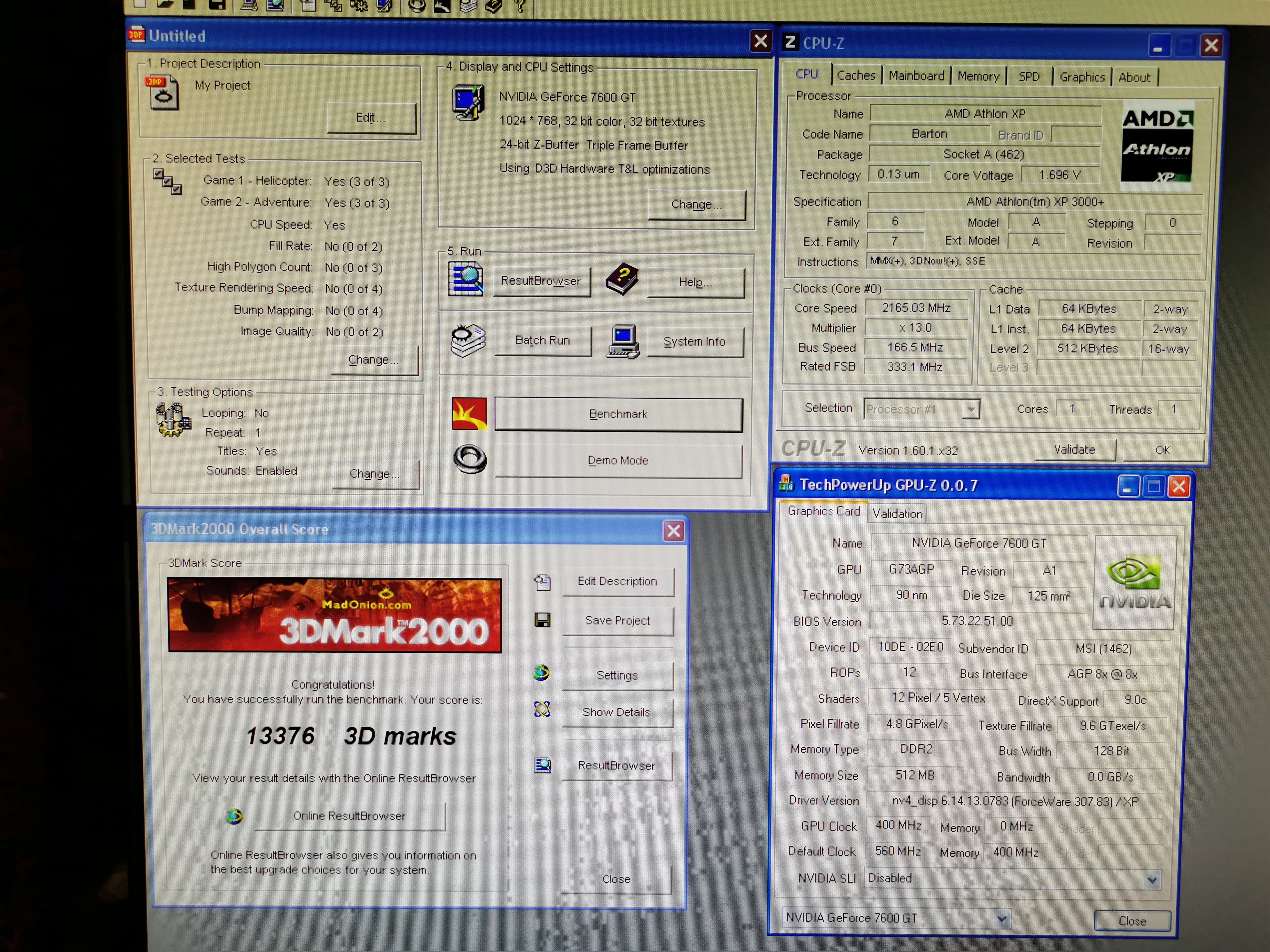

Du bist ja schon mit dem Standard VCore bei 1.696 Volt laut CPU-Z. Also geh mal gleich auf 1,75 hoch und fang da an.
Ich würde ausserdem nur noch das eine 1GB 400er Modul drinne lassen. Schmeiss die 166er zum Übertakten raus.

Also im BIOS war er bei Auto 1,65v. Deshalb bin ich auf 1,7v gegangen. Aber ich versuch es mal mit 1,75v. Das doofe ist, das ich nur 100,133,166 und 400 wählen kann. Habe leider keine 1er Schritte wie auf dem Epox Board.
Bin bis 1,85v gegangen. Läuft nicht!
Fsb kann ich wohl vergessen.

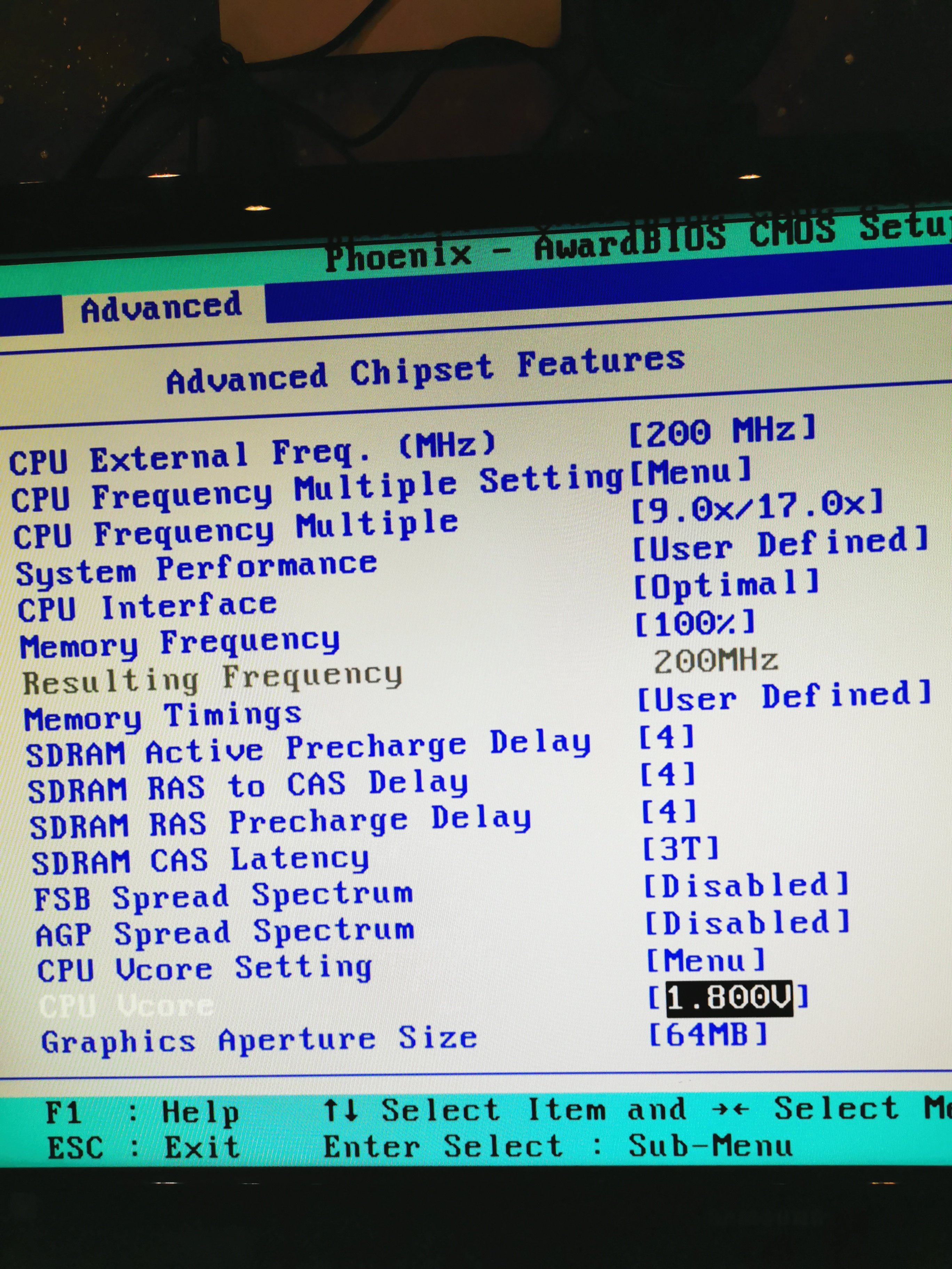

Ist ja auch kein Problem. Geh erst einmal mit dem Multi auf 9 runter und dann auf 200 MHz FSB. Und alles was auf Auto steht, auf Manuel.
Beim Speicher ebenfalls. Nicht auf SPD, sondern auf Manuel und den Takt, die Spannung und die Timings von Hand eintragen. Also 400Mhz (200er FSB), Row active delay 4, RAS to CAS 4, Row Precharge Delay 4 und CAS Latency 3.
Wenn das alles stimmt, kannst Du dich dann mit dem Multi hochhangeln. Wie gesagt, VCore sollte bis 1,85V möglich sein.
FSB Spread Spectrum ausschalten!
Reaktionen: st.s
Will er nicht 😅

Active Precharge Delay auf 8

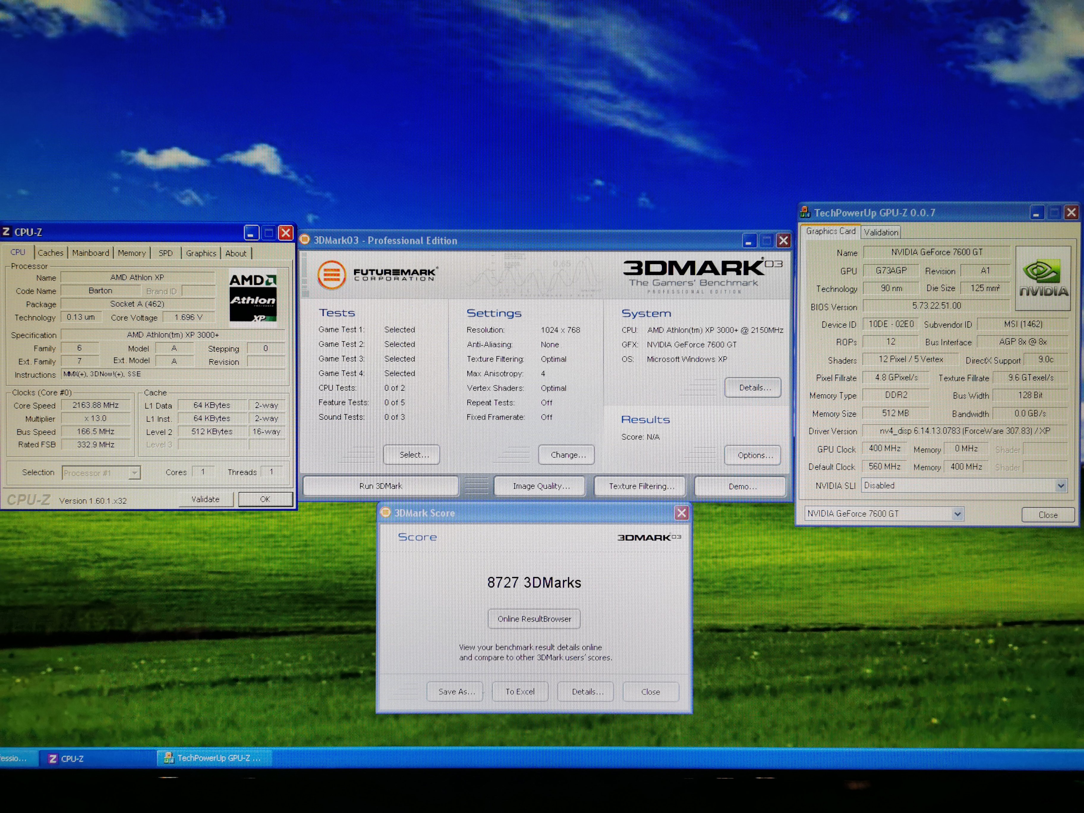

@Glazzmann Waren die Benchmarks so richtig?
Reaktionen: Mr.Zweig

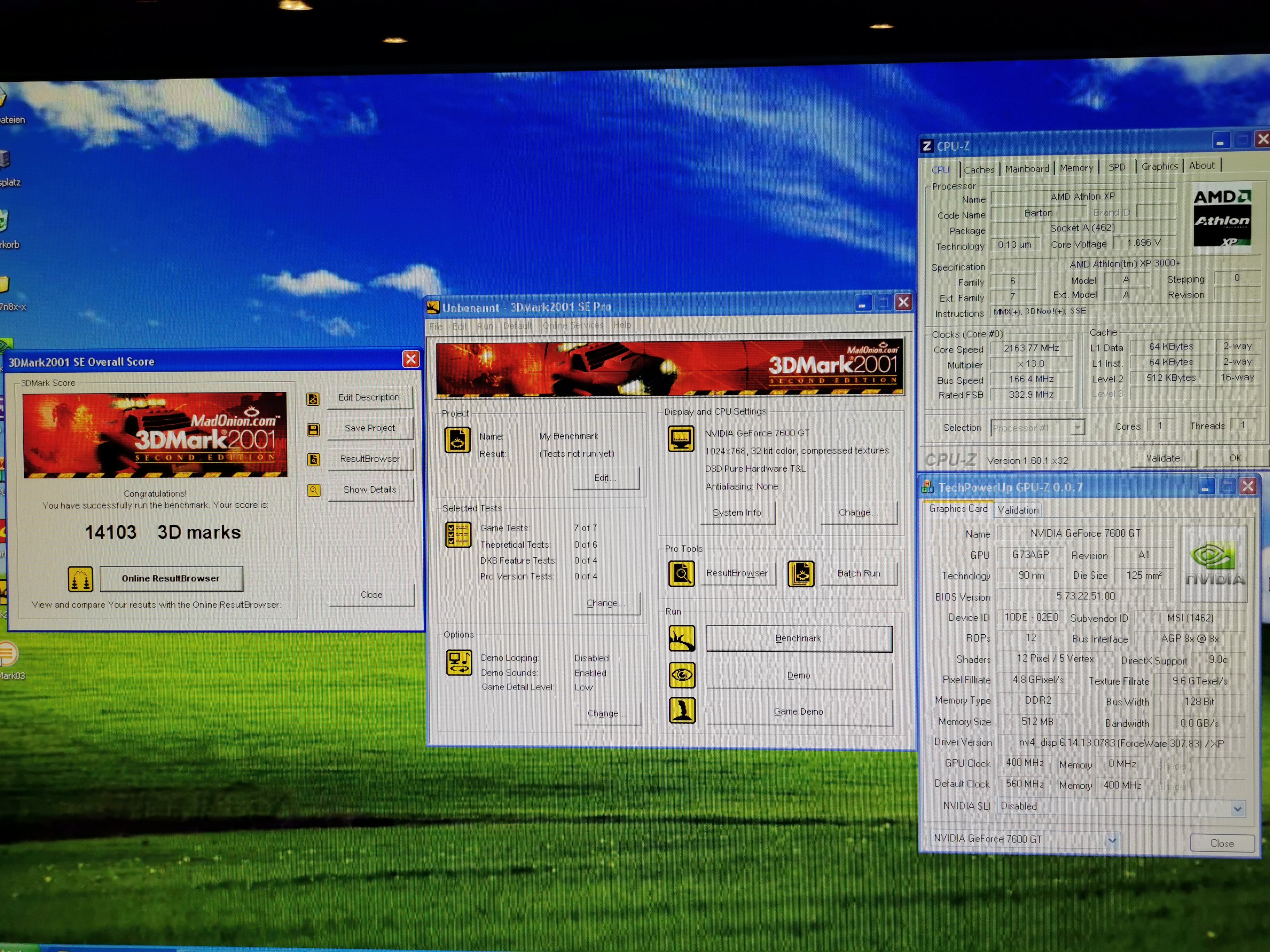

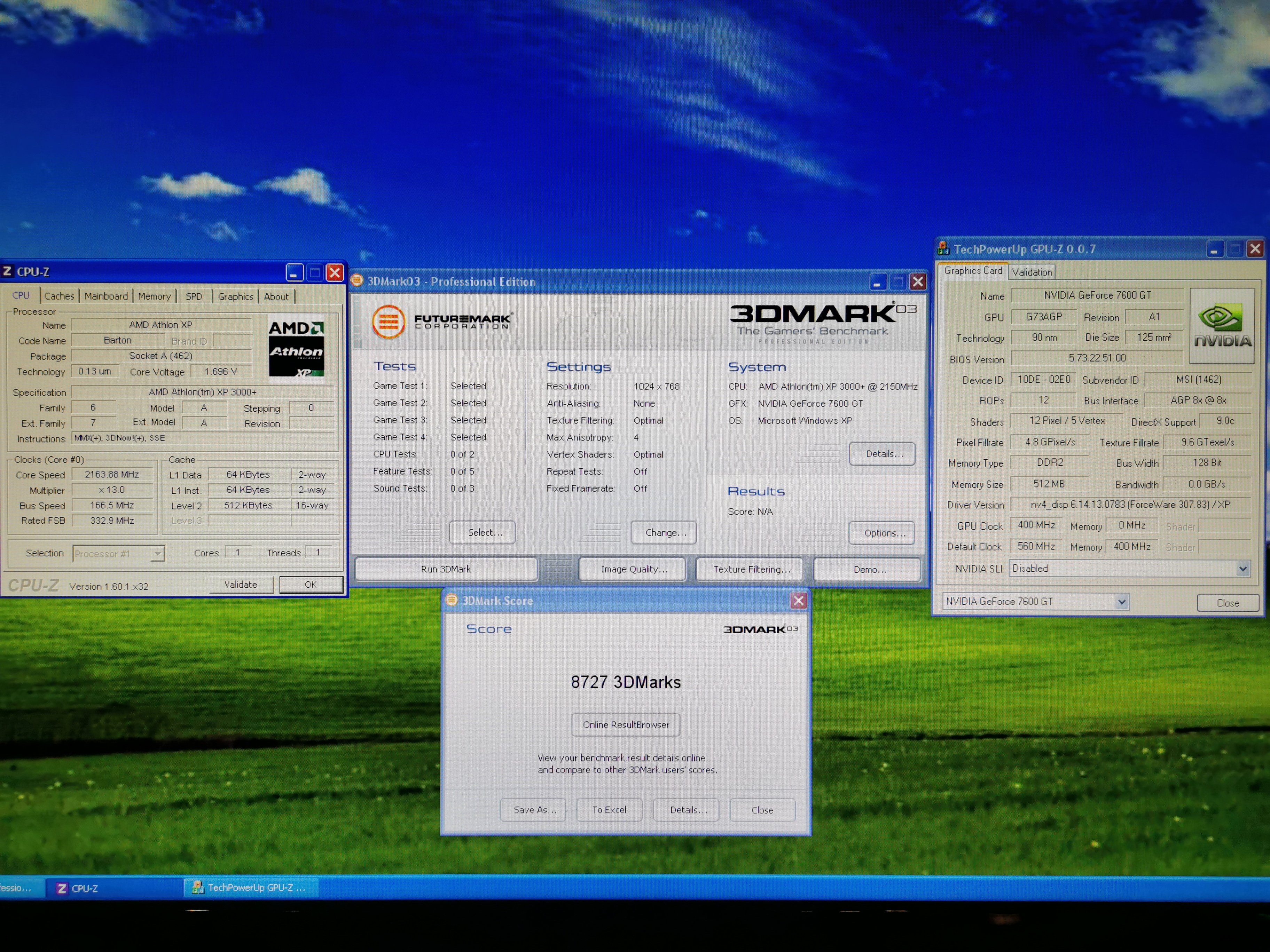

Da gibts kein wirkliches richtig oder falsch. Bei hwbot haben die da ein paar Regeln gesetzt wie das zu dokumentieren ist. Für unseren Spaß hier reicht das so vollkommen aus. Vielleicht CPU-Z noch ein zweites Mal öffnen im Memory Tab.

Hallo zusammen! Ich weiß jetzt warum der 200er fsb nicht läuft. Ich kann zwar im BIOS den Multi einstellen auf 9 oder 10 etc. jedoch bleibt er im Windows bei einem 13er Multi. Das konnte ich feststellen indem ich den Multi im BIOS auf 9,5 gestellt habe und den fsb auf 175 (ich habe die Option gefunden wo man den fsb in 1er Schritten einstellen kann) gestellt und konnte dann ins BIOS Booten. Dort stand im CPU-z 175x13. Also wird der Multi nach unten geblockt sein. Die Timings vom RAM habe ich trotzdem jetzt manuell entsprechend der Vorgabe von @Mr.Zweig eingestellt und läuft auch soweit.
Das sieht doch schon sehr gut aus für den Anfang. 2275MHz ist ein gutes Ergebnis! Jetzt geht es ans Feintuning. :smokin: Auf welchem VCore bist Du denn unter Last, mit den Settings?
Das wird generell nie gehen, das Board kann kein DualChannel, egal was CPU-Z oder das Bios beim POST anzeigt.
Selbst wenn man den Bioschip gegen einem vom A7N8X Deluxe tauscht, wird kein DC funktionieren. Ich hab das bereits ausprobiert… ;)
