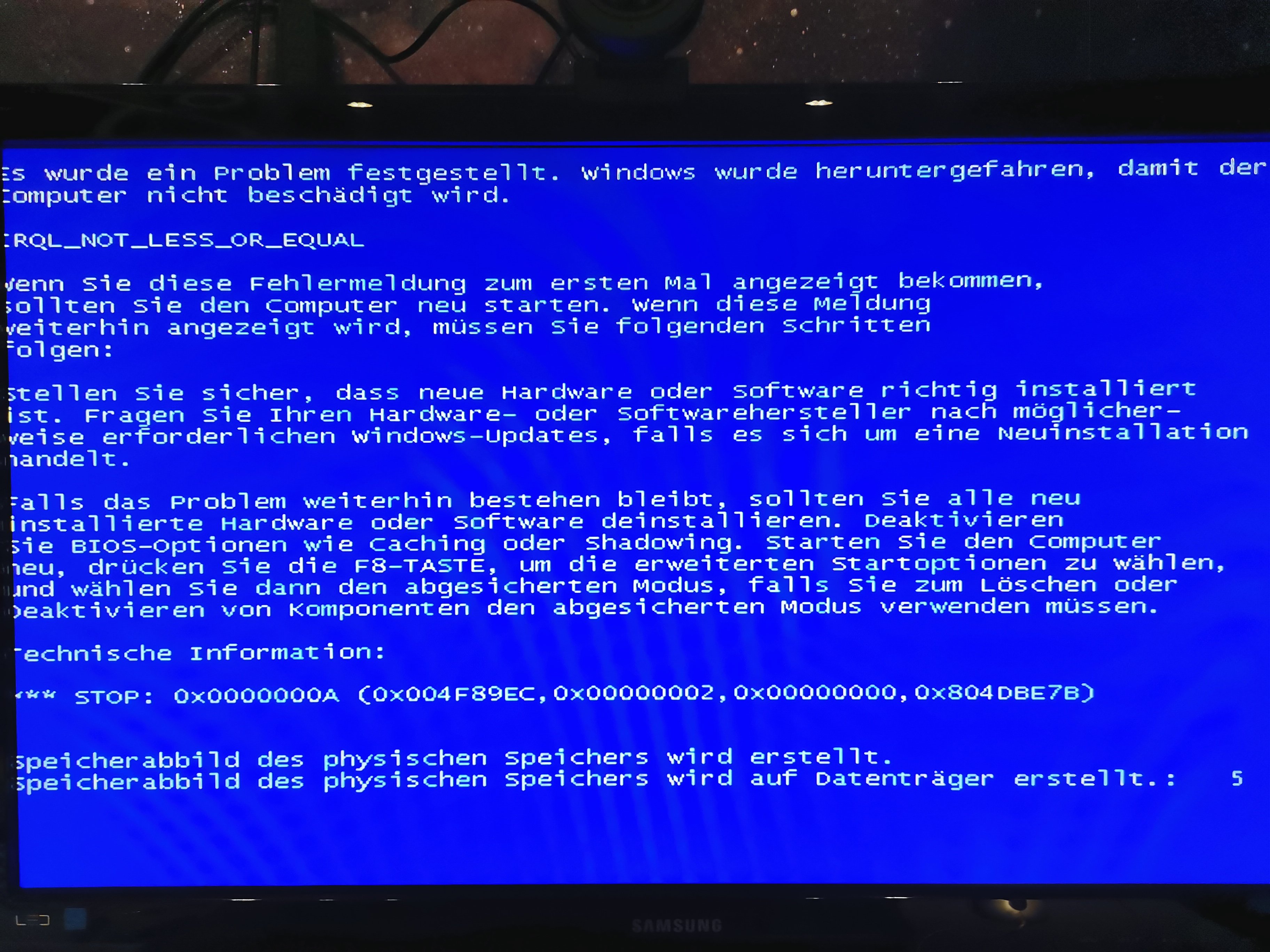

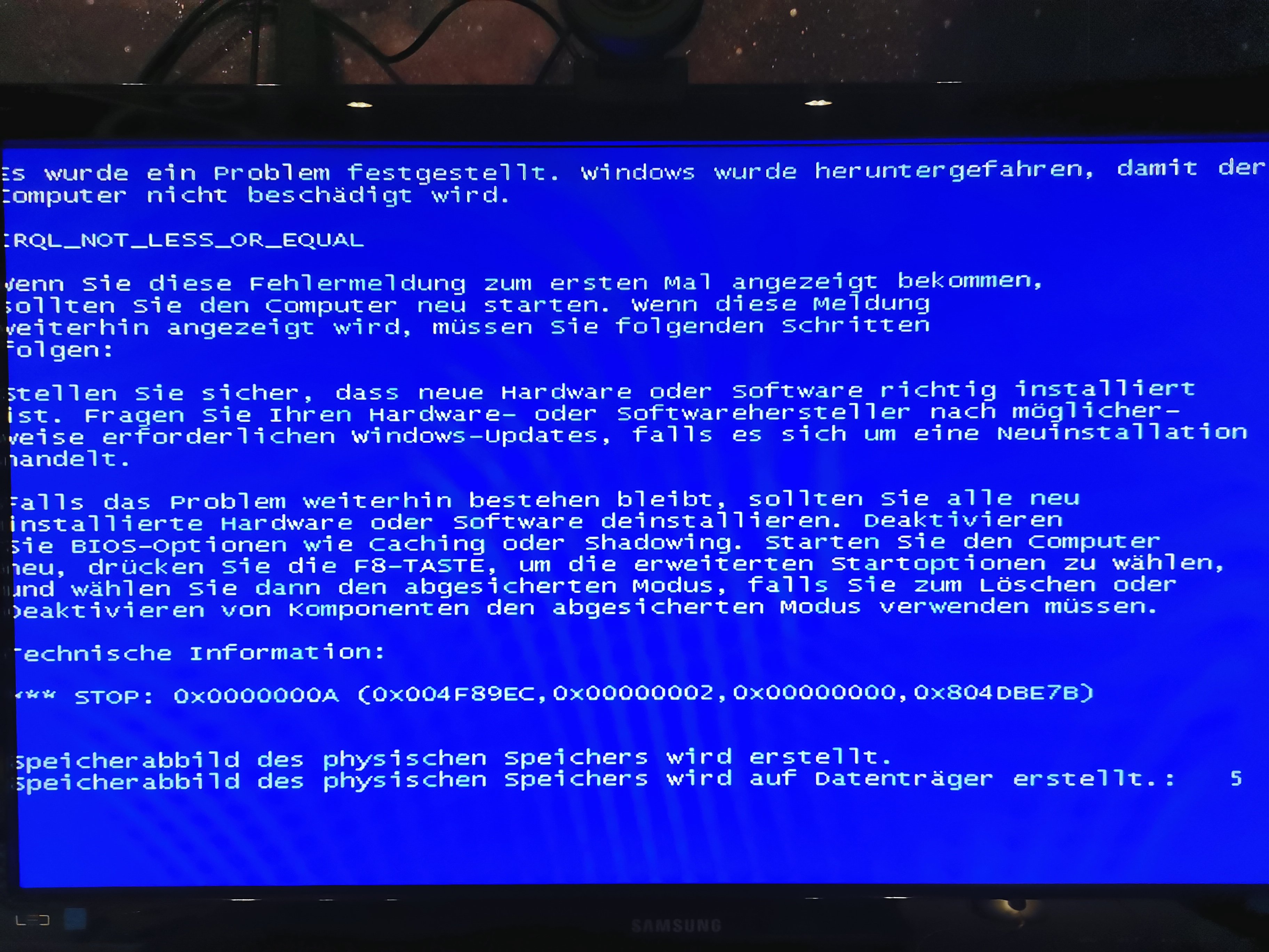

Windows und sämtliche Treiber (einschließlich dem 7.12) sind installiert und jetzt gibt's beim starten von BF einen Blue Screen 😂
Ich erinnere mich nicht daran, jemals solche Probleme gehabt zu haben damals!
Muss im BIOS vll etwas eingestellt werden was ich nicht beachte?

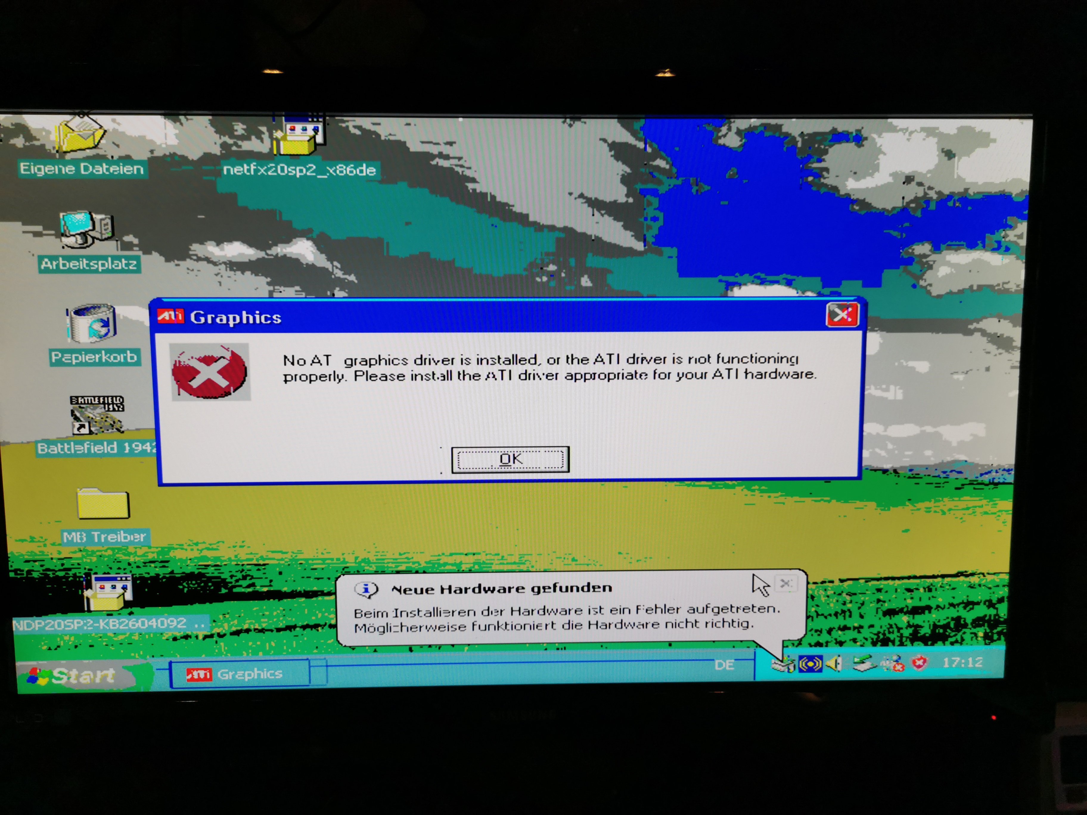

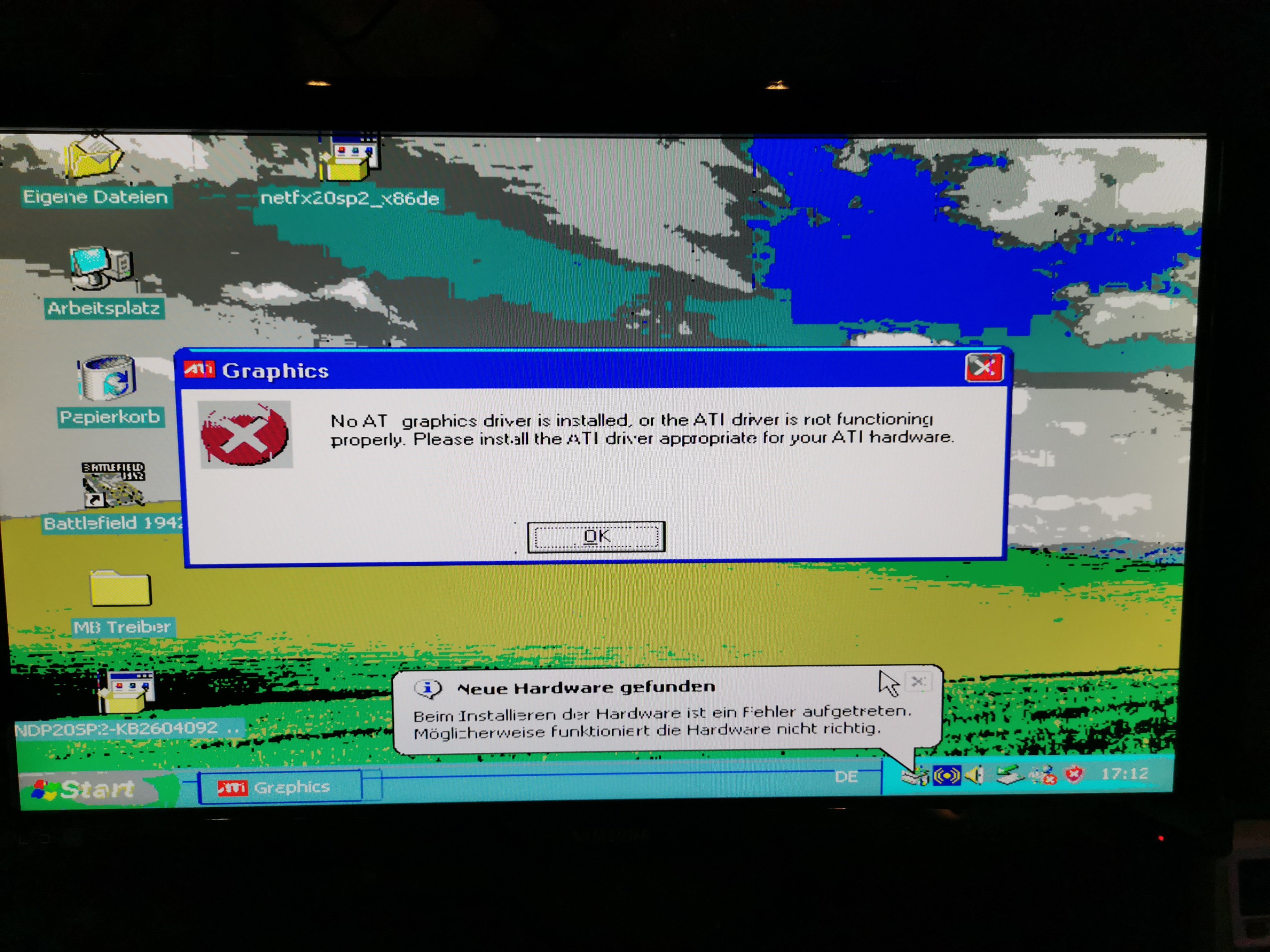

Also jetzt gibt's wieder was neues (siehe Bild).
Ich denke die Karte läuft einfach nicht einwandfrei. Beim nächsten PC Start war das Bild wieder ok.
Ich habe jetzt kurzerhand die 7600gt eingebaut und den Treiber installiert. Mir läuft langsam die Zeit weg, da ich morgen Retro Spiele streamen möchte. Ich schaue mal wie sich das System mit der Gt jetzt schlägt und um die x800pro kümmere ich mich wenn ich mehr zeit habe!

Ich glaube ich habe des Rätsels Lösung gefunden bezüglich der Bluescreen. Beim Epox Board war es so, daß die CPU erst mit 100mhz fsb angezeigt wurde und nach dem ersten Neustart dann als 2600+. Das ist bei dem Asus Board zwar nicht der Fall, da die CPU weiterhin mit 1300 mhz und 100er fsb bleibt aber und jetzt kommt die Lösung (so hoffe ich zumindest) der RAM wurde im BIOS per SPD (was 400mhz sind) ausgelesen. Ich hatte den fsb der cpu zwar immer Manuel auf 166 gestellt, jedoch den RAM nicht bedacht. Ich vermute also, daß die 333fsb der cpu und die 400fsb vom RAM im Konflikt waren. Ich habe Windows nun nochmals neu installiert und zwar mit Default BIOS (100fsb bei der cpu und RAM auslesung auf Auto statt spd was 130fsb ergibt). Und aktuell läuft das System ohne nennenswerte Aussetzer. Ich werde also den fsb vom RAM auf Auto lassen und die CPU erstmal auf 166 stellen was dann den 3000+ ergibt und 333 mhz beim RAM! Ich hoffe ich konnte das jetzt verständlich erklären 😅
