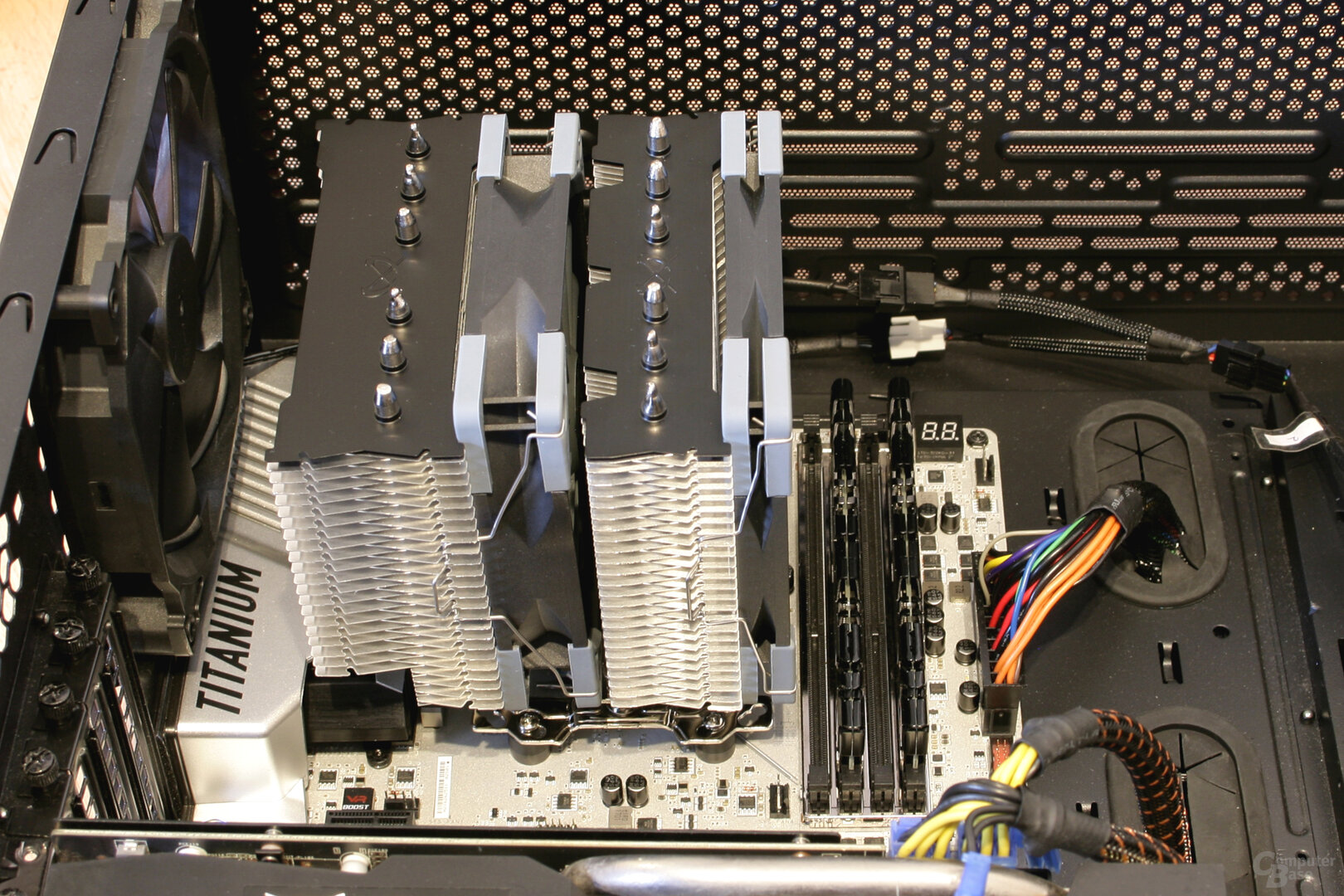

Ein Scythe Fuma 2 sollte doch passen:

yaegi schrieb:
die lüfter sind doch nie bombenfest auf dem kühler montiert. bekommste den lüfter den einen millimeter nicht verschoben?

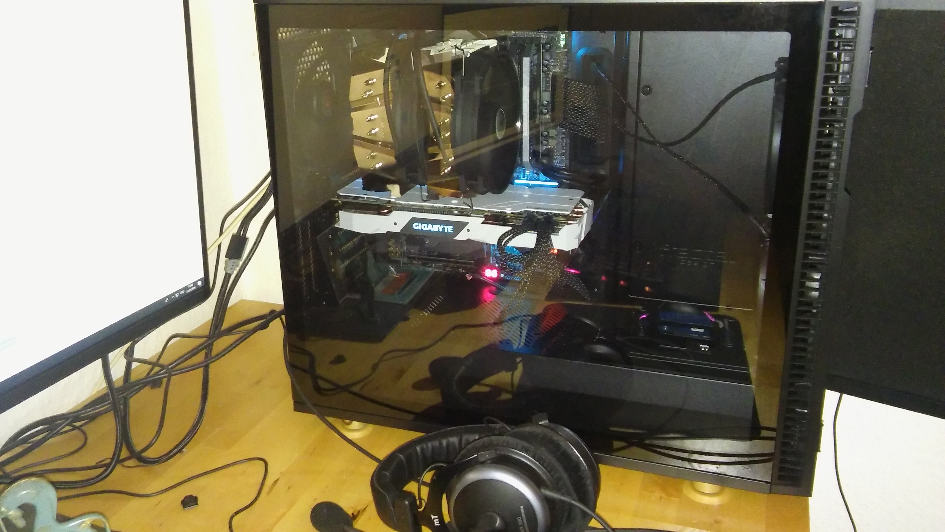

ich habe den schon verschoben und der drückt an die Gehäusewand siehe hier. Es ist auf jeden Spannung drin und das gefällt mir nicht.
Die Lamellen sind beim jetzigen durch seine asymetrische Bauweise kein Problem. Bei der Variante 1 in meiner engen Auswahl gibt es halt nur 46mm Freiheit bis zu den Lamellen vom Heatspreader der CPU aus. Wenn aber jetzt 46mm + Höhe Sockel/Cpu >55mm sind, dann wird es Variante 1 :)
