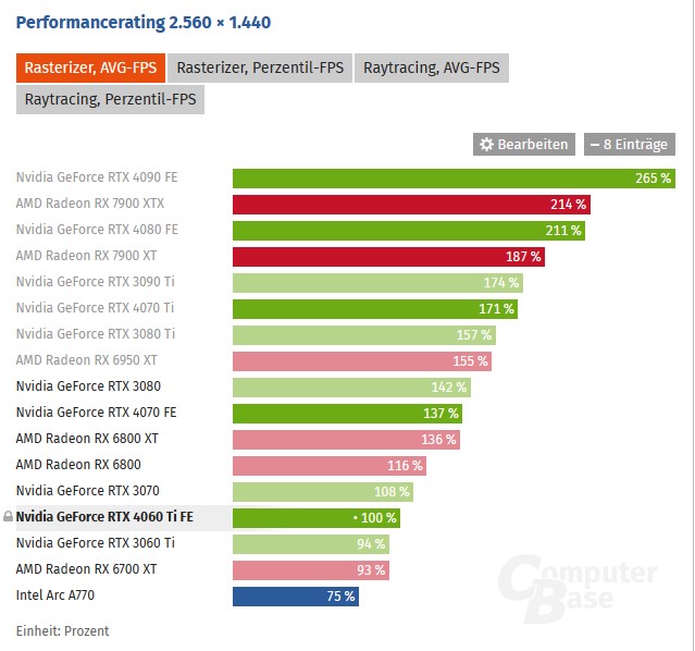

Die 4060ti wird nur mit 8 Lanes eingebunden, bei PCIe 3.0 kann das schon Probleme mit den 1% und 0.1% fps geben.
gorxul schrieb:
Ich wollte mir eine GeForce RTX 4060 Ti holen.
Auf einem PCIe 3.0 Mainboard echt keine gute Idee und allgemein auch keine gute Karte !
Mit dem 9900K hattest du dir mal High End gegönnt und jetzt bei der GPU so eine Gurke ?
