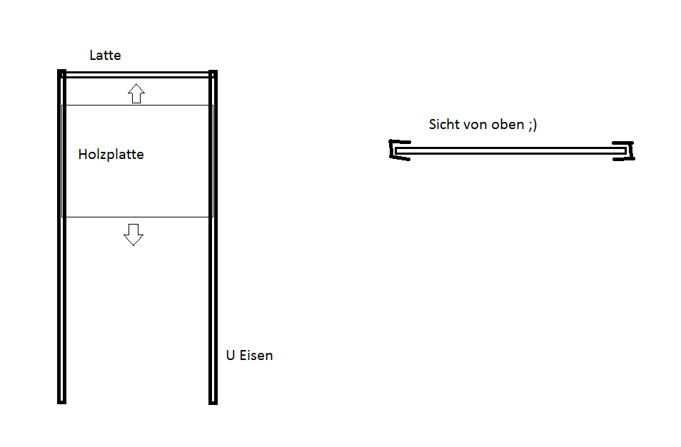

So ganz verstanden habe ich das allerdings nicht, wie genau das mit den 2 Schienen funktionieren soll, soll der Tisch denn stufenlos höhenverstellbar sein ? Vermutlich ja oder ?
Um mal so zu interpretieren habe ich ein Bild gemalt, bitte nicht schlagen, aber Paint ist nicht meine Welt. Die 2 Schienen sind wahrscheinlich U Eisen. Die 2 Holzbretter, keine Ahnung, ich habe mal eine Platte genommen, daran ließe sich dann gut die Tischplatte mit Scharnieren und die "Halte Fuß Konstruktion" befestigen. Die Latte oben hat 2 Funktionen, zum einen verhindert sie das man das U Eisen beim an die Wand schrauben zusammen biegt und zum anderen kann man daran dann eine Konstruktion befestigen die die Platte "hoch und runter zieht".
Also ich weiß nicht ob du das selbe meinst wie ich aber jedenfalls sah das was ich mir vorgestellt habe auch so aus :)
Schiene an der Wand, an denen ein Brett hoch und runterfahren kann und an dem Brett ist sozusagen der Tisch befestigt.
