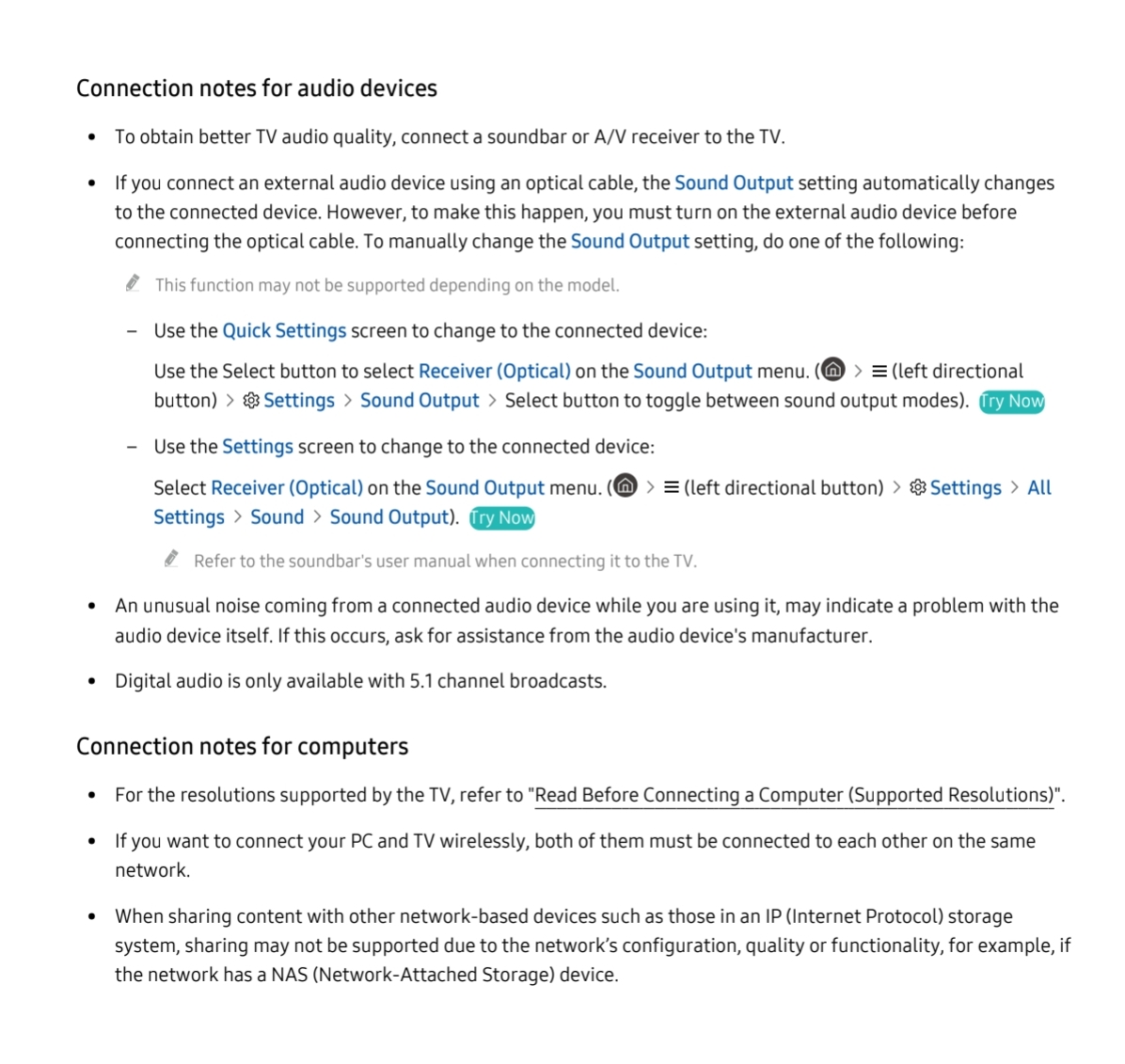

Sicher, dass der Fernseher keinen optischen Ausgang hat?
Sowohl in der Produktbeschreibung als auch in der Gebrauchsanleitung auf der Samsung Homepage ist von einem optischen Ausgang die Rede.
@macmat Guten Morgen, leider hat dieser dort keinen Anschluss. Ich habe alles abgesucht, nichts zu finden.
Das hat mich selbst stark gewundert, da Samsung selbst sagt das Modell soll einen optischen Anschluss besitzen. Ein Grund mehr mir den stress aufzunehmen und das Gerät zurückzusenden.
Ich denke das wird auch der Schritt sein, ich habe mal folgendes Modell: Philips 43PUS7800 rausgesucht und bestellt. Aktuell reduziert und ich hoffe das die Angaben stimmen und dieser wirklich über einen AUX sowie Optischen Anschluss verfügt.
