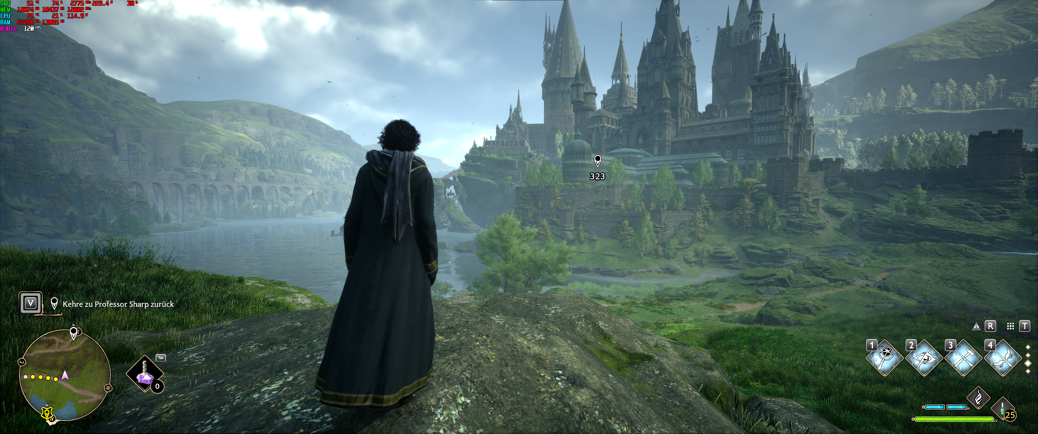

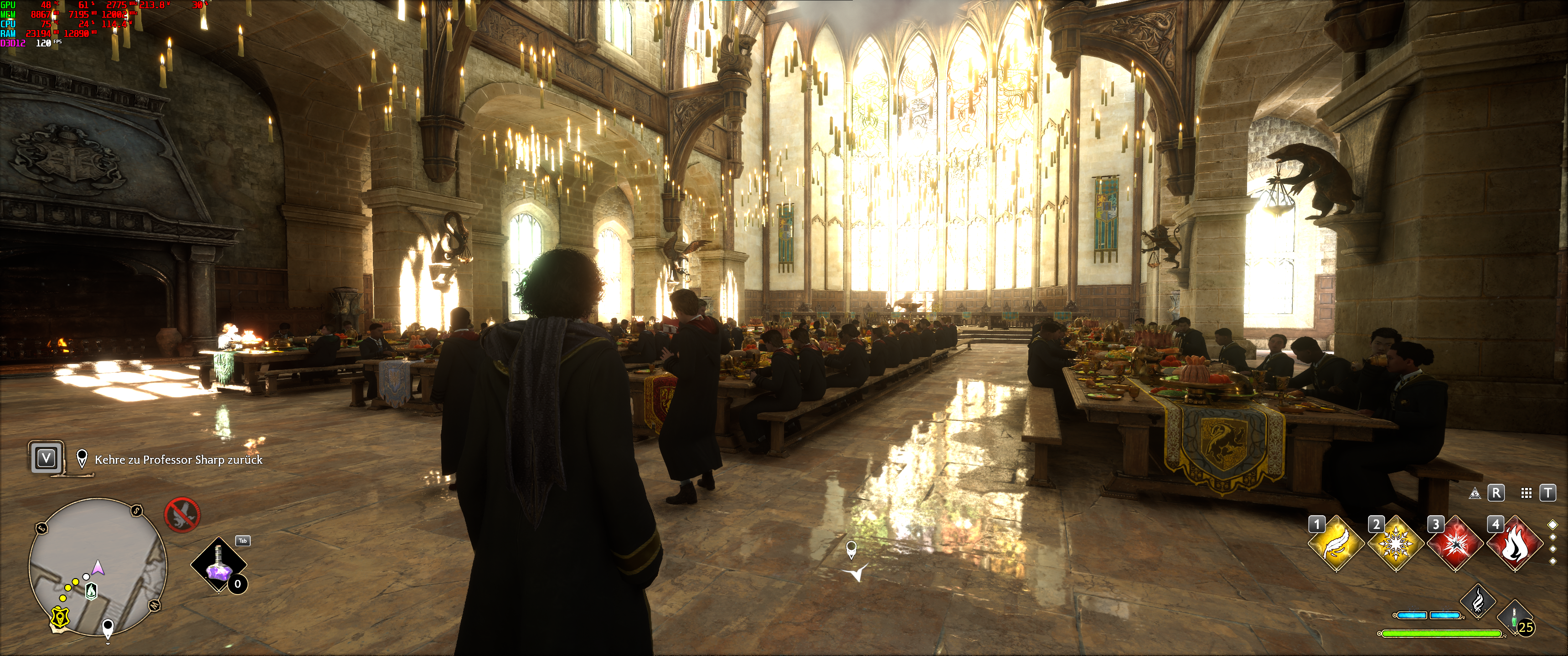

- besseres Ray-Tracing/Ambient Occlusion/Schatten
Quelle
Hinzufügen zur "Engine.ini" (macht euch eine Sicherheitskopie!)
"C:\Users\USERNAME\AppData\Local\Hogwarts Legacy\Saved\Config\WindowsNoEditor"
[SystemSettings]
r.RayTracing.Reflections.ScreenPercentage=100
r.RayTracing.Reflections.SamplesPerPixel=1
r.RayTracing.Reflections.MaxRoughness=0.7
r.RayTracing.AmbientOcclusion.Intensity=1
Falls jemand Probleme hat, dass plötzlich der eigene Charakter nicht mehr in den Reflektionen erscheint, einfach den Eintrag "r.RayTracing.Reflections.SamplesPerPixel=1" weglassen. Dann wird der Default Wert von 4 belassen (Quelle eRacoon).

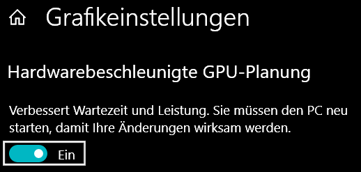

- FPS-Schwankungen / Ruckeln beim Textur-Streaming
Quelle
Hardwarebeschleunigte GPU-Planung aktivieren
Hinzufügen zur "Engine.ini"(macht euch eine Sicherheitskopie!)
[SystemSettings]
r.bForceCPUAccessToGPUSkinVerts=True
r.GTSyncType=1
r.OneFrameThreadLag=1
r.FinishCurrentFrame=0
r.TextureStreaming=1
r.Streaming.PoolSize=4096
r.Streaming.LimitPoolSizeToVRAM=1
Achtet darauf die "r.Streaming.PoolSize" nicht zu hoch anzusetzen.
Je nach Größe des VRAM anpassen:
6GB - 2048
8GB - 3072
12GB+ - 4096-5120
Weitere Erklärungen in der verlinkten Quelle - unbedingt lesen!

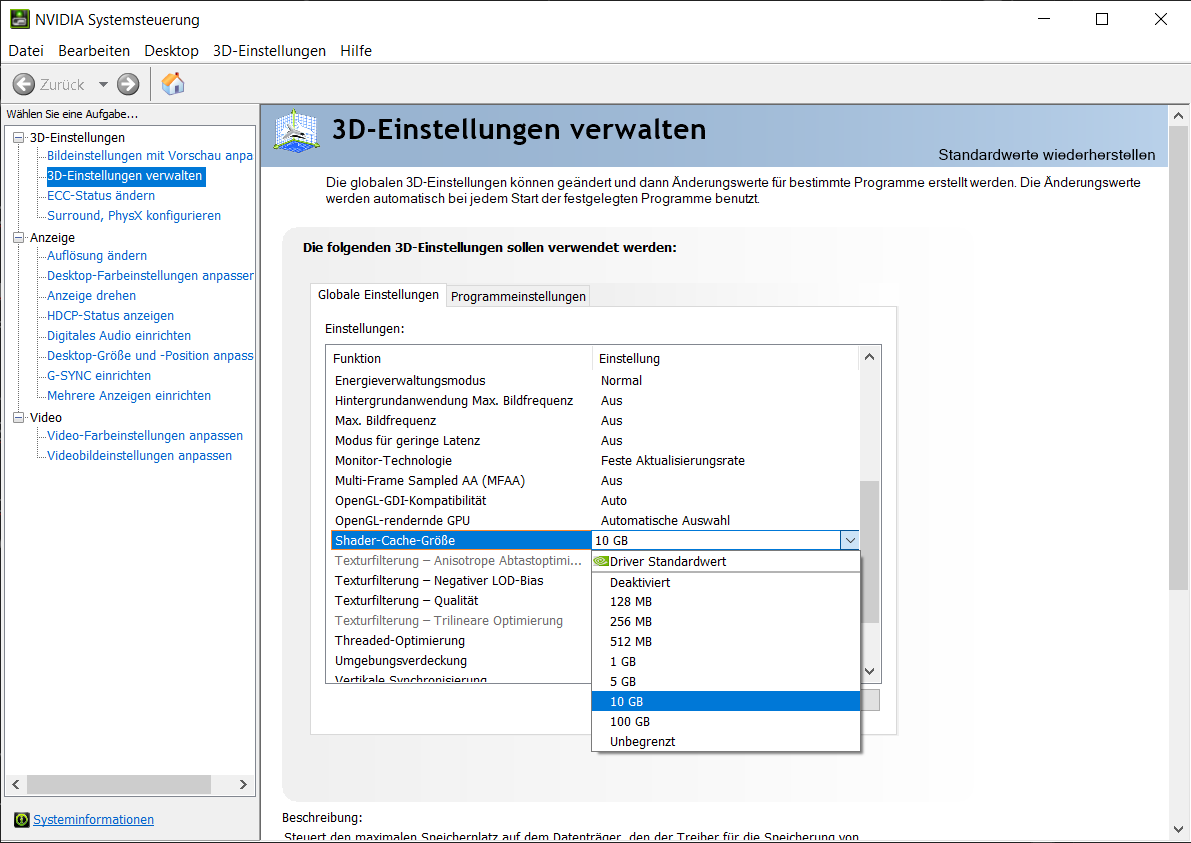

- für Nvidia
Quelle
Begrenzen des Shader-Cache auf 10GB

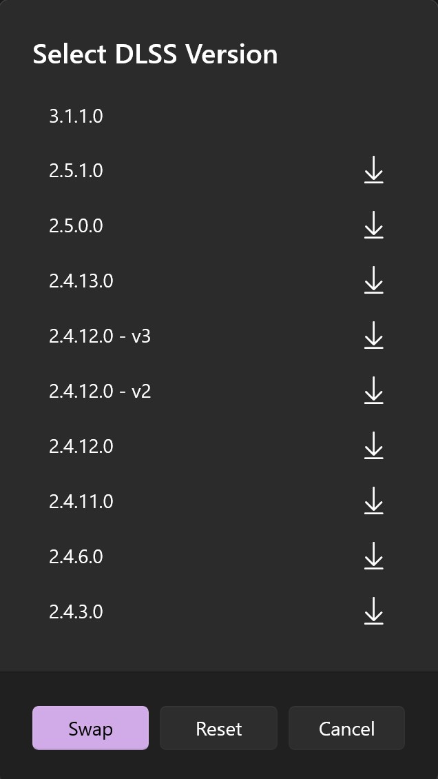

- DLSS Upgrade
Quelle MeisterOek
https://www.pcgameshardware.de/Deep...einfachen-Wechsel-von-DLSS-Versionen-1384160/
https://github.com/beeradmoore/dlss-swapper
https://www.techpowerup.com/download/nvidia-dlss-dll/
Habe selbst mal die DLSS.dll auf Version 3.1.1 getauscht und muss sagen, dass die min. FPS deutlich gestiegen sind. Zusätzlich habe ich den (subjektiven) Eindruck, dass Texturen nun schärfer dargestellt werden (habe keinen direkten Vergleich gemacht).
Schärferegler für DLSS nutze ich auf 0,5 da darüber die Reflektionen auf den Bilderrahmen (Kanten) wirklich EXTREM flackern.
Leider setzt sich der Schärferegler bei jedem Spielstart auf 0 zurück.
Macht euch eine Sicherheitskopie der alten .dll oder benennt sie um und fügt die neue nvngx_dlss.dll hier ein:
"steam\steamapps\common\Hogwarts Legacy\Engine\Plugins\Runtime\Nvidia\DLSS\Binaries\ThirdParty\Win64"
Alternativ nutzt den oben verlinkten dlss-swapper (habe ich nicht genutzt sondern manuell eingefügt).

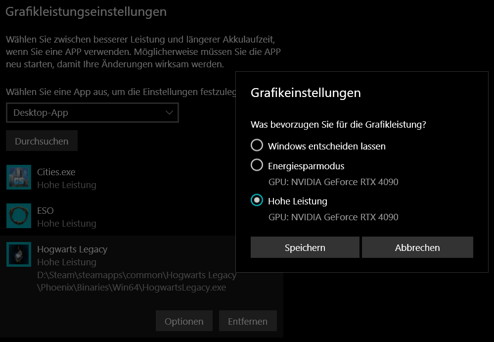

- Grafikleistungseinstellungen
In den Windows Grafikeinstellungen (einfach in die Suche eingeben) Hogwarts Legacy auf hohe Leistung stellen.
Ich musste es unter Windows 10 manuell hinzufügen (Pfad im Screenshot).

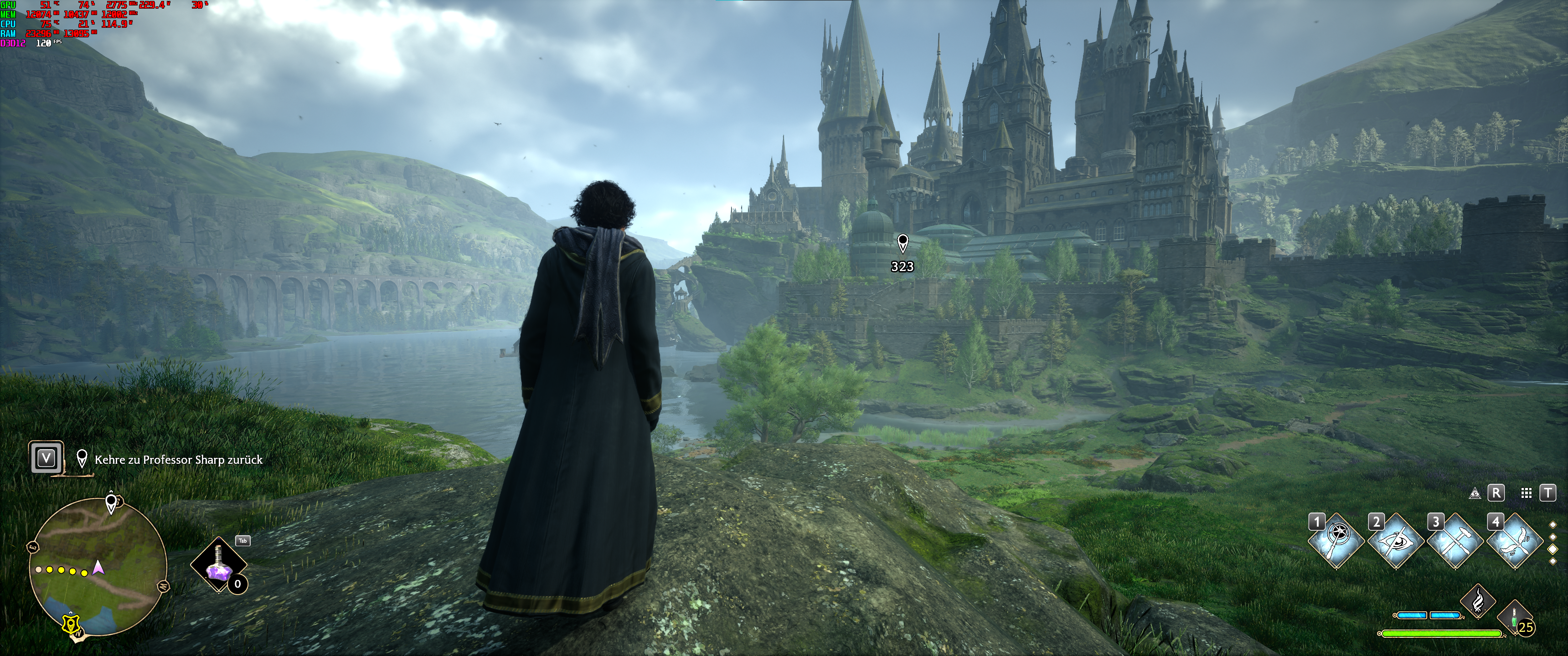

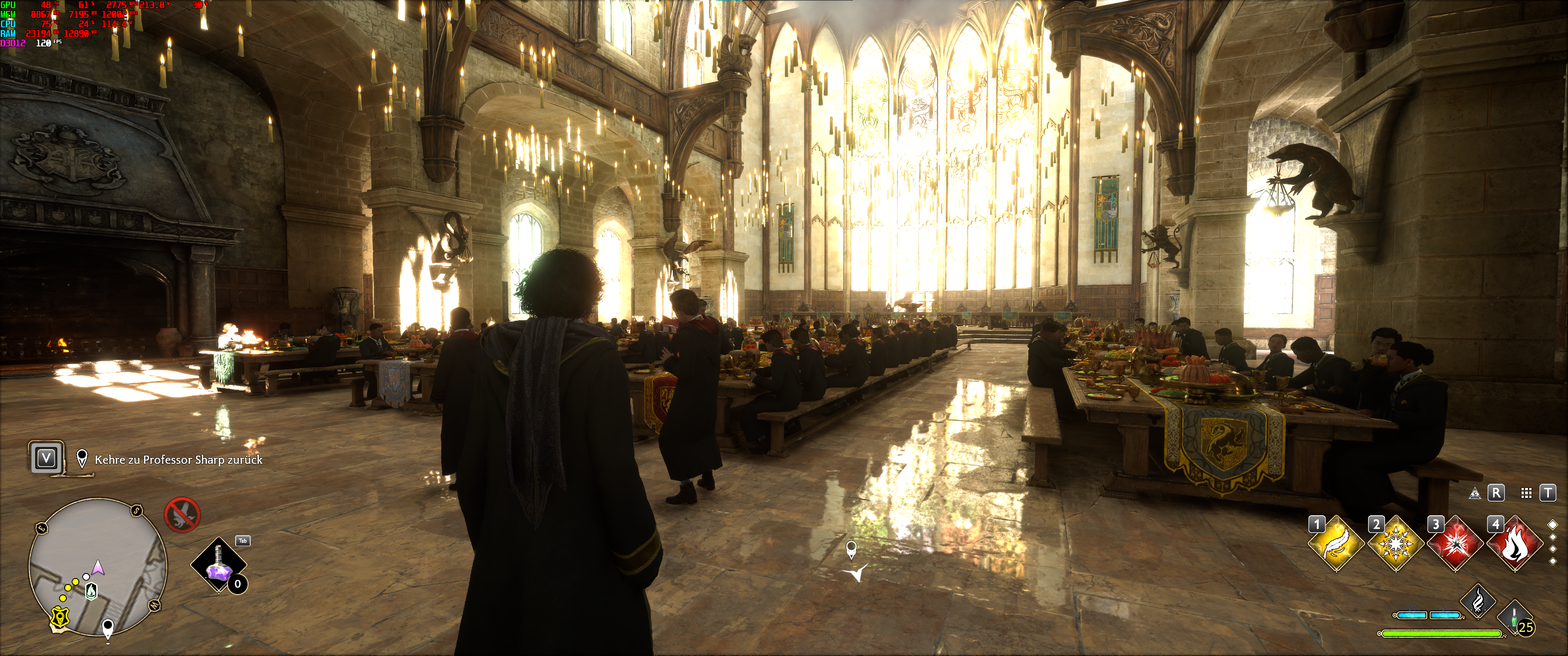

- ultra plus visuals and performance fixes
Quelle
Austausch der "Engine.ini"(macht euch eine Sicherheitskopie!)
Habe die .ini jeweils als Spoiler angefügt, falls jemand nicht bei Nexus angemeldet ist.
  • funktioniert ohne Reshade
  • es werden weitere Optionen der UE-Engine genutzt um die Bildqualität zu steigern und FPS-Stabilität zu optimieren
  • weitere Einstellmöglichkeiten werden in der Quelle erklärt (z. B. bessere Spiegelungen, schärfere/unschärfere Texturen usw.)
Teste gerade selbst Ultra + Full und muss sagen Respekt. Frage mich, ob die Entwickler von HL überhaupt wissen was in der UE-Engine steckt und was damit möglich ist.

DLSS 3.1.1 muss ich dann auch mal einfügen, die 2.5.1 lief schon mal ein wenig besser als die vom Game selbst.

Du solltest noch den Hinweis einfügen das der Swapper nicht auf 3.1.1 aktualisieren kann, sondern nur 2.5.1.
Soll wohl nicht so sein:
https://www.computerbase.de/forum/t...upsampling-satt.2129935/page-55#post-27890082
RT Tweak läuft gut. Der FPS Tweak hat bei mir zu mehr Framedrops geführt, egal was ich eingegeben habe. Ohne läuft es bei mir eigentlich ziemlich flüssig, ganz selten mini Framedrops. 3.1.1 über DLSS Swapper ebenfalls gut.
Reshade frisst bei der einen oder anderen Config von Nexus ziemlich FPS, teilweise 30 - 40 FPS, habe daher nur noch Vibrance und Colourfulness drinnen, weil ich die Farben des Spiels als sehr gräulich empfinde und ich somit bissl Farbe und Contrast reinbekomme. Schärfe habe ich bei DLSS Quality auf 0.5 stehen, wird leider nach jedem Neustart des Games wieder auf 0 gesetzt.
Habe im Gebäude immer was um die 120FPS (120FPS Cap), gelegentlich auch mal 100FPS, im Freien liege ich so bei 80 - 90FPS. Alles steht auf Ultra inklusive Bilderzeugung.
