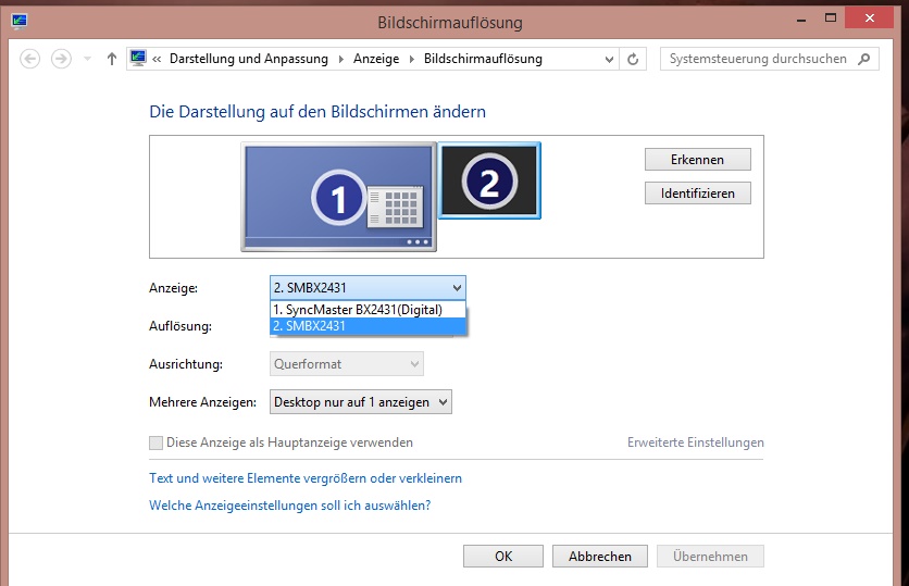

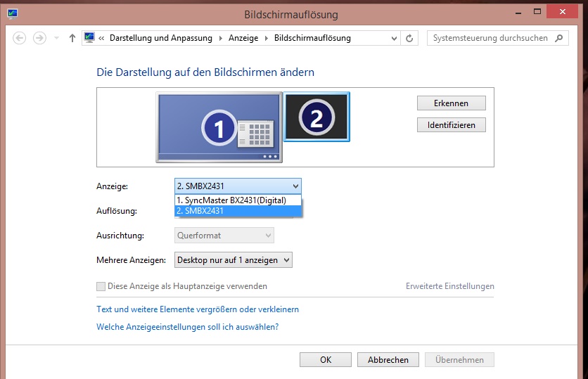

Wie schon gesagt kannst du quicksync nutzten,
du muss nur einen Monitor dafür einrichten kann auch fake-Monitor sein.
Einfach unter >Darstellung und Anpassen >Anzeige> Bildschirmauflösung> Erkennen und ein "zweiten Monitor einrichten.
und im UEFI/BIOS muss noch Multimonitor aktiviert sein.

@Kartenlehrling
Was meinst du mit kann auch ein Fake Monitor sein. Hab noch einen älteren Laptop hier den ich evtl anschliessen könnte. Da ist aber der Netzwerkadapter kaputt und würde das mein Problem mit der CPU Auslastung lösen. Also einen 2 monitor anschliessen?
@Joe Walker
Ja 1.000€ wäre schon ne Menge :( auf welche Dinge muss ich denn achten bei einem Laptop wenn ich in guter Qualität streamen möchte. Von Ps4 zu twitch?

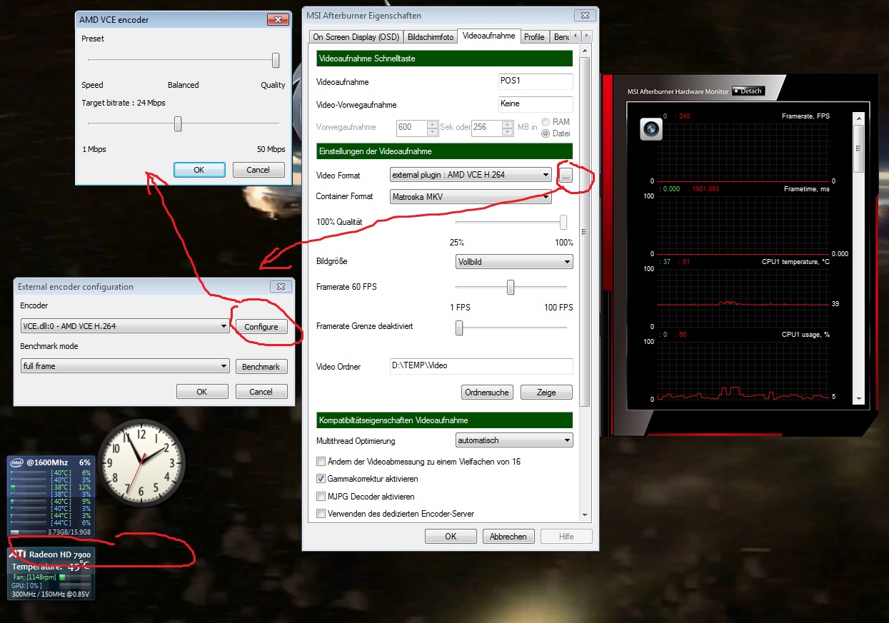

Wie gesagt ich bevorzuge Quicksync, da muss ein Fake-monitor eingerichte sein damit quicksync greift.

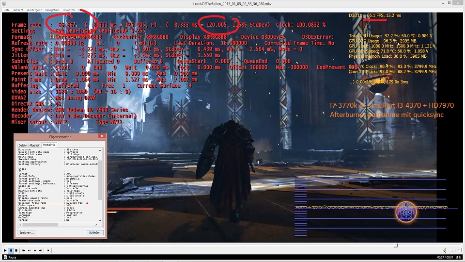

Das Afterburner Bild ist zwar mit AMD-VCE aber genauso funktionier es mit der quicksync.dll .
Damit geht sehr Rechnerschonend aufnehmen bzw. Live-Streamen.

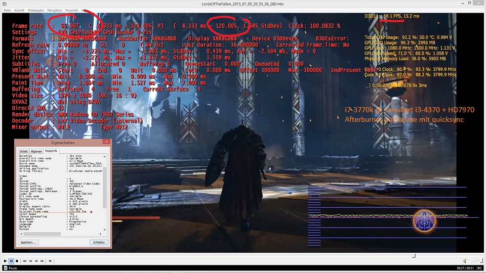

Hier habe ich gerade ein Video aufgenommen mit einen Simulieren i3-4370+HD7970 ( intel quicksync aufnahme )
Und das habe ich sogar mit 120fps aufgenommen.
Download 65mb
Wow das sieht sehr gut aus! Allerdings habe ich ganz wenig Ahnung in der Richtung und versuche mich da irgendwie reinzu wurschteln :D ... Also brauche ich dafür überhaupt einen reelen 2. Monitor oder reicht das wenn ich einfach einen so wie weiter oben einrichte obwohl der gar nicht existiert?
Korrekt, es muss nur vorgegaukelt werden das ein zweiter Monitor da ist, dort werden quasi die Daten gespiegelt und die iGPU der CPU übernimmt dort die "Darstellung" (wird ja nix dargestellt sondern gecaptured).
Aber! Quicksync sowie auch VCE und NVENC haben alle den Nachteil (Leider noch und ich finde vernachlässigbar) das die Bildqualität bei gleicher Bitrate etwas schlechter ist.
Für geübte Augen zu erkennen, dem normalen Zuschauer wahrscheinlich meist aber kaum aufzufallen.

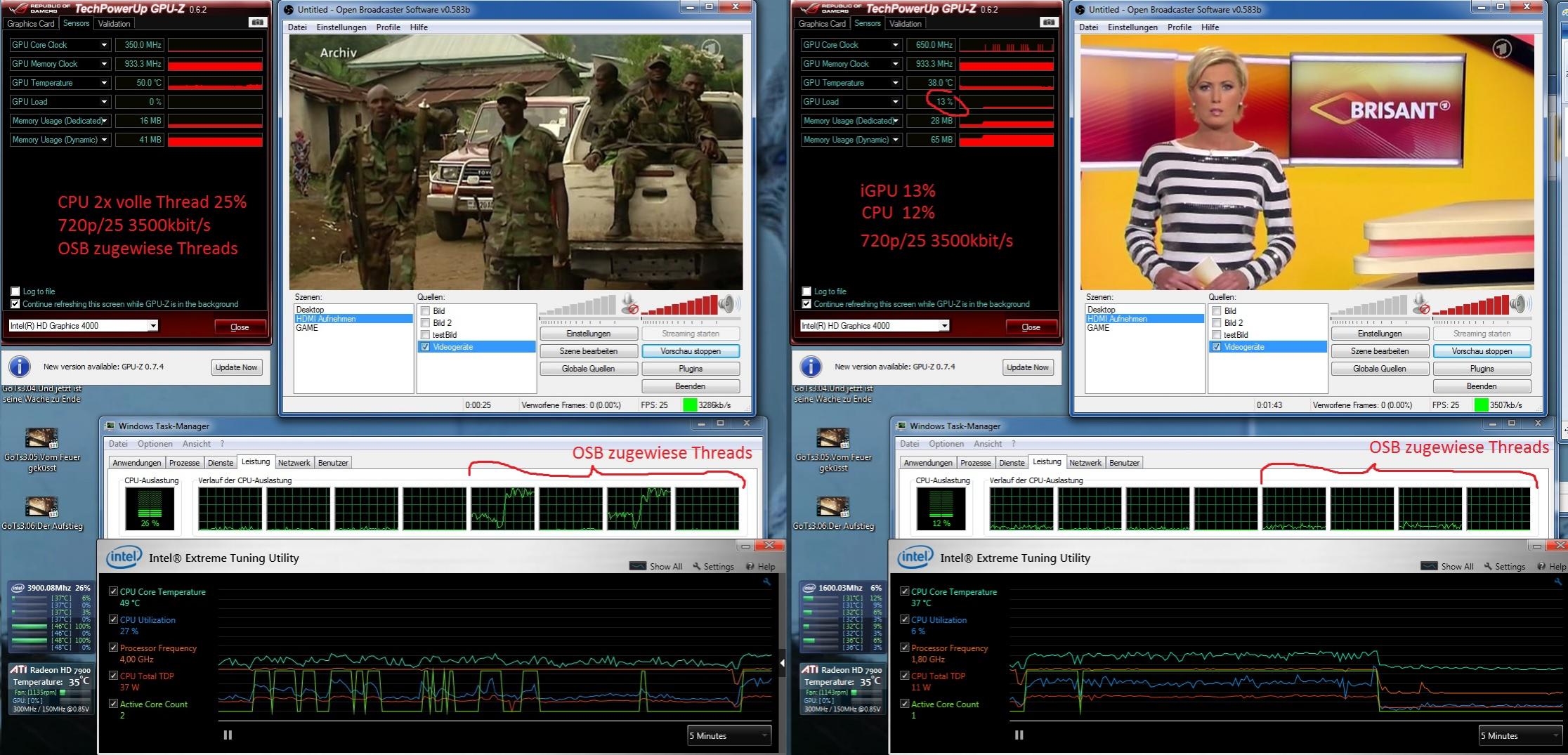

Qualitätsmassig würde ich sagen: Intel-quicksync > AMD-VCE > Nvidias-nvenc
Leistungsmässig: Intel > Nvidia > AMD
geringste Computerlast: Nvidia > Intel > AMD
über Nvidia kann ich nur von den Test rückschlusse ziehen, AMD-VCE und Intel quicksync habe ich selber geteste,
Afterburner hat sogar eine Benchmark eingebaut wo man die max Übertragungsleistung testen kann,
sieht man oben in meinem VCE-Foto.
