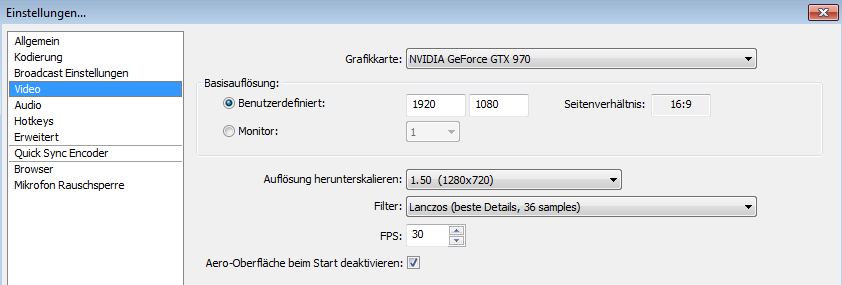

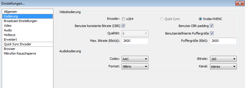

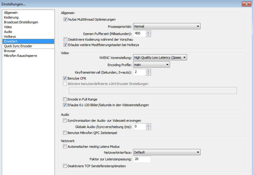

Ich habe bei der Verwendung mit OBS gravierende FPS-Drops. Ich nutze zum encodieren den NVENC-Encoder, weil meine CPU doch schon recht alt ist und trotz Übertaktung von 2,66 GHz auf knapp 4,0 GHz doch gerade bei Battlefield 4 schon arg zu tun hat (Auslastung ~75%). Meine OBS-Einstellungen könnt ihr hier sehen:
Ich habe leider bisher noch keine guten Tutorials zu OBS gefunden, in dem die Einstellungen von OBS wirklich bis ins kleinste erläutert werden. Die meisten behandeln das Ganze nur oberflächlich, eine Erklärung zu NVENC findet man auch selten, weil die meisten Aufgrund der angeblich schlechteren Qualität eher x264 bzw. QuickSynch nutzen. Sollte also jemand ein gutes Tut parat haben, freue ich mich über Links/Tipps dazu :) . Ich habe mir allerdings mit dem Zulegen meiner neuen GTX 970 die Funktion ShadowPlay sehr ins Herz geschlossen, da ich Battlefield 4 mit 120 FPS spielen und gleichzeitig ohne FPS-Verlust mit 50 Mbps und 60 FPS aufzeichnen kann. Also dachte ich mir, wenn OBS die gleiche Technik zum encodieren nutzt, dann nehme ich doch NVENC statt x264.

Die Hauptbelastung beim Streaming liegt auf der CPU und nicht bei der GPU. "Lags" sehe ich in den Videos jetzt eher weniger, was ich sehe sind massive Ruckler, und das sind keine "lags".
Stelle OBS mal auf die x264 - veryfast Kodierung um und stufe die Qualität herunter, denn diese frisst sehr viel CPU-Leistung und wird die Ruckler verursachen.
Alternativ kannst du auch mal den Filter unter "Video" auf "Bilinear" (veryfast) setzen.

Aber aus diesem Grund lege ich die Belastung auf die GPU, damit die Maxwell-Architektur die Arbeit macht .. anders arbeitet ShadowPlay ja auch nicht und das läuft perfekt. Mal abgesehen davon das die GPU weitaus schneller arbeitet als die CPU ... ich kann ja noch mal zum testen umstellen auf CPU-Rendering, aber da kann ich dann Streaming von aktuelleren Spielen wie FarCry4 gleich knicken, weil da geht meine CPU in die Knie. Ansonsten muss ich die Qualität wahrscheinlich so weit runterdrehen, dass die Blockbildung aussieht wie bei MineCraft :( .
