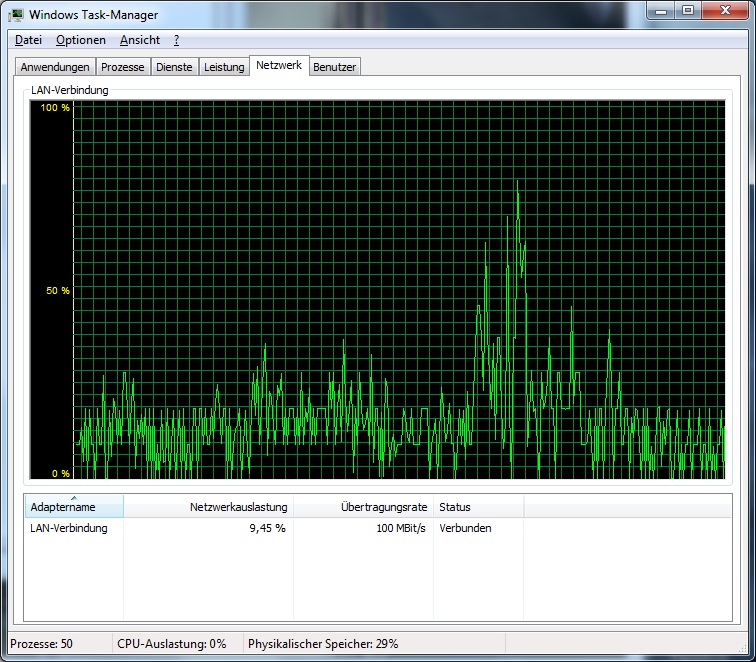

Durch Zufall habe ich im Windows Task Manager die hohe Netzwerkauslastung gesehen, als ich ein knapp 400 MB große MPEG2 Videodatei mittels Nero MediaHome4 von meinem PC mittels Fritzbox zur PS3 gestreamt habe (ohne transkodieren zu lassen).
Wieso beträgt die permanente Netzwerkauslastung 10 MBit/s (kein Wunder das das Streamen via WLAN nicht sonderlich erfolgreich war...) ? 45 Minuten Filmdatei mit knapp 400 MB Größe; das müsste doch eine viel geringere Datenmenge sein.
Am Ende zeigt mir MediaHome4 an, das ~ 6GB Daten versendet wurden :eek:

Wie hoch ist die Aulastung denn ohne Stream ?
Sie geht ja noch bis 50 hoch.

Ohne Streaming erreiche ich maximal 3% Netzwerkauslastung (Beim surfen, online gaming, Webseitenwechseln, Downloads).
Hmm das wäre in der Tat ziemlich viel Overhead.
Es saugt auch keiner per WLAN von dir ?
Zunächst solltest Du einmal beachten, dass Mbit keine MB sind, sondern nur 1/8 ! Vor diesem Hintergrund kann man die Auslastung Deines Datennetztes eigentlich als völlig normal für diesen Übertragungsvorgang betrachten !

Nein, nachdem ich die PS3 via LAN Kabel verbunden habe, ist der WLAN Zugang komplett deaktiviert im Router.

Das ist sogar bei MP3 Dateien zu beobachten. Eine 12MB MP3 Dateien die ich vom PC->PS3 via MediaHome4 streame, verursacht ~ 50MB und mehr Daten, obwohl nur diese Datei wiedergegeben wurde. Da Transkodieren deaktiviert ist, verändert er die Ausgangsdatei nicht und sollte sie unangetastet weiterleiten.
Bin bisher halt davon ausgegangen, das die Daten 1:1 bis ins kleinste Byte - wie bei einem Kopiervorgang - übertragen werden.

Hrmpf okay dann erklärt es immer noch nicht, wieso bei einem 400MB Stream am Ende 6 GB Traffic übers LAN aufgetreten ist. Weitere Downloads oder Aktivitäten fand in der Zeit nicht statt...
man könnte natürlich mit Wireshark die Sache genaustens zerlegen und reinschauen. Aber ob das Sinn macht...ich bezweifel es. 6 GiB sind ja nix.
