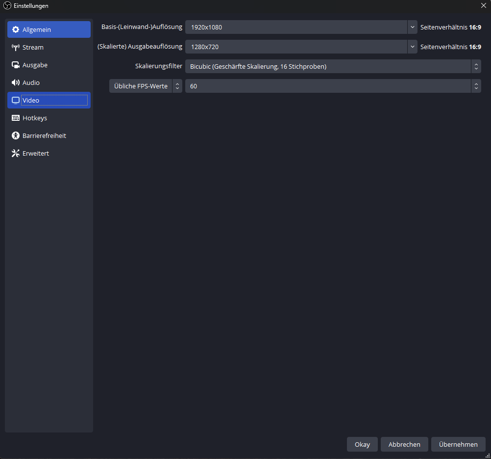

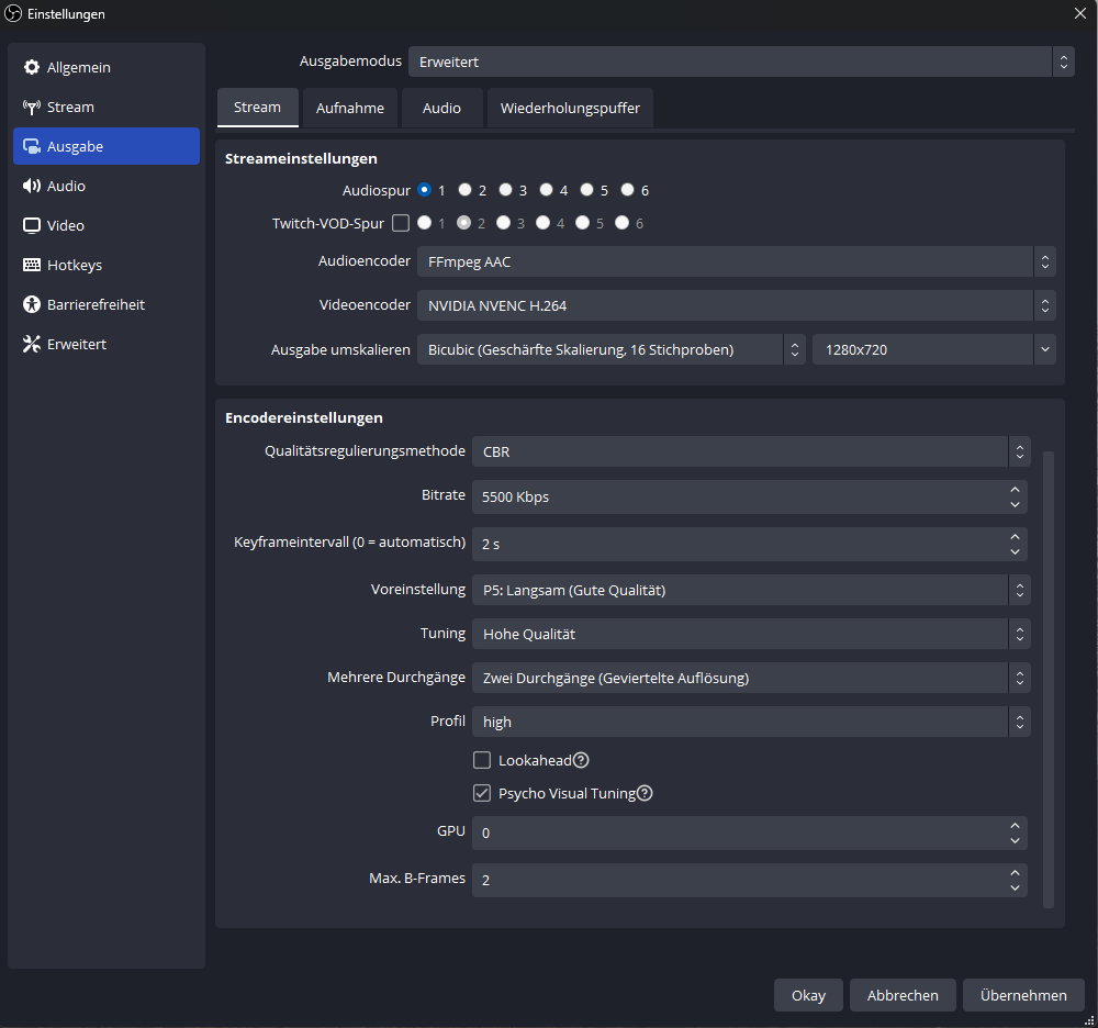

Anbei ein Screenshot meiner Streaming-Einstellungen. Seit dem Alan Wake 2 Debakel, habe ich die Ausgabe auf 720p und 60fps heruntergeschraubt, und die Bildrate nur maginal von 6.000 auf 5.500 gedreht. Für die Auflösung wahrscheinlich zu hoch, aber auch hier lasse ich mich gerne mal beraten.
Danke im Voraus!

haken bei psycho visual tuning raus bzw P4 testen, jedoch erst nachdem was nun hier steht:
dazu lade dir 1x gpu-z runter mach nen screenshot nachm spiel mit max werten, wenn du dein Alan Awake 2 gestreamt hast vom Tool
denn ich glaube zu 100% dass deine gpu am limit ist, auch ohne dass du streamst
