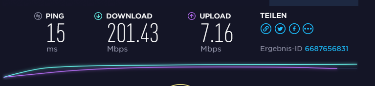

Auszug von speedtest.net:

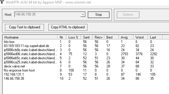

Hmm - es kann an der Internetleitung bzw. an den Hops (Knotenpunkten) liegen.
Simples Tool, um heraus zu finden, ob evtl. die Dynamic-Server von KDG Schuld am Desaster sind ist WinMTR.
http://winmtr.net/
Du benötigst allerdings die IP des Game-Servers - ohne Doppelpunkt und ohne Port.
Lasse WinMTR 20sec laufen und kontrolliere --> Loss% .
Ein Screenshot wäre selbstverständlich hilfreich.
sieht eher nach kabel Deutschland aus;). dort anrufen und mal Leitung überprüfen lassen.
Jo - klare Sache - liegt an den Knotenpunkten von KDG (static).
Das Problem beginnt schon am dritten Hop, das den Paketverlust an den 4ten weiterreicht (deswegen steht auch via Nr. 4 ein Paketverlust von satten 75%.
Ob ein Anruf bzw. die Einsendung dieses Screenshots hilft wage ich stark zu bezweifeln, da ich auch mal Kunde von KDG war.
In 13 Monaten hat KDG das Problem der Paketverluste nicht gelöst bekommen - nur die Kündigung war letztlich hilfreich.

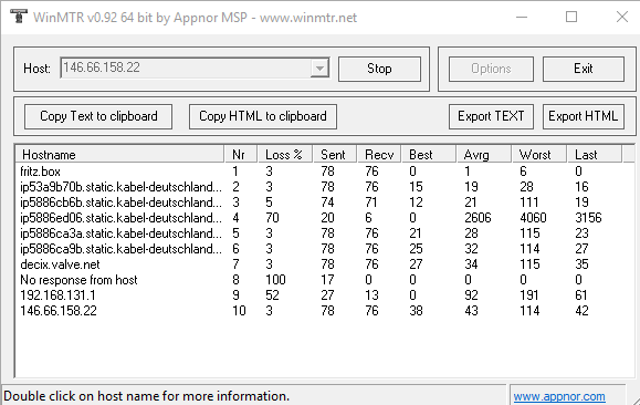

So, also ich hab mir alles mal angeschaut. Es gibt ein paar Probleme auf deinem Rückweg, nur sind die nicht so stark das sie zu solchen Lag Spikes oder Paket Verlust führen sollten. Du hast Glück in lebst in einem ziemlichen Luxus, was deine Anbindung betrifft ;) Es sind gerade mal 11 Kunden an deinem VrP und du hängst alleine an der C-Linie :)
Deine Sendepegel ist ca. 2dB zu hoch und du hast wohl eine kleine Schräglage, die man über den Entzerrer an der HAV ( Hausanschluss Verstärker ) einstellen kann. Im 818Mhz Bereich ist dein Empfangspegel etwas zu niedrig, aber nicht wirklich wild und es sollte kein Einfluss auf dein Internet haben.
Ich hab mir nochmal dein ersten Post und den WinMTR Screenshot angeschaut. Du hast ja schon einen 53% Verlust auf eine interne IP Adresse. Du sagtest du hast noch einen Switch dazwischen. Schließe den PC mal direkt an den Router an und messe neu. Hier kann es durchaus Probleme geben.
Du bist wohl am APoP in Heide angeschlossen, da gibt es keine Anbindungsprobleme, deshalb sind so Aussagen wie " ganz klar das liegt am Knotenpunkt" einfach falsch. Das kann man nicht Anhand eines Tools wie WinMTR festmachen.
Hast noch eine PN von mir bekommen. Hoffe das hilft schon mal weiter. Ich schau heute Abend nochmal über die CMTS im Detail wenn ich Zeit hab, aber sollte so passen.
gruß
Hier noch mal für alle Beteiligten ein Auszug von WinMTR, als mein PC direkt per LAN-Kabel am Router angeschlossen war:
