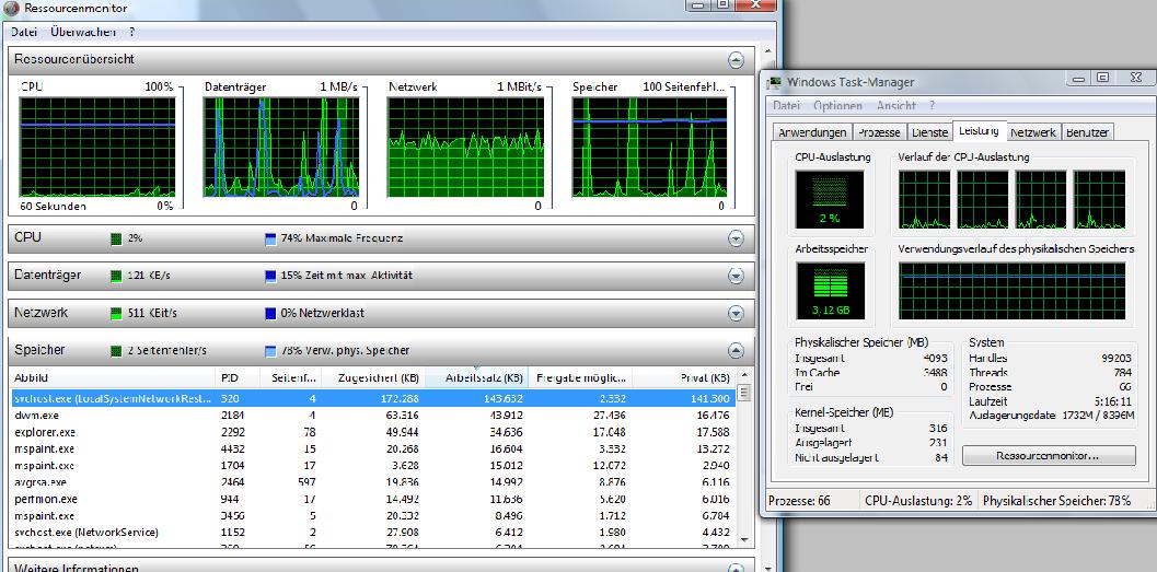

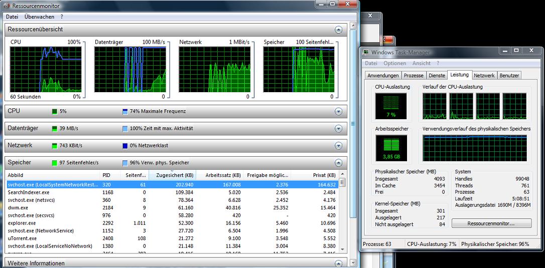

Ich habe seit mehreren Tagen Probleme mit meinem Windows Vista x64 Ultimate. Bisher war meine Ramauslastung kaum über 1GB, entsprechenden Einstellungen in der msconfig sei dank. Nun aber habe ich nach Beenden von 3D Anwendungen immer häufiger das Problem, dass die RAM Auslastung auf bis zu 3,9GB ansteigt, was bei insgesamt 4GB doch sehr schmerzlich ist. Ruckeln der Maus / lange Kopiervorgänge sind die Folge.
Das wirklich seltsame ist aber, dass dieser "Fehler" nicht immer sondern nur sporadisch auftritt. Ab und an funktioniert alles 1A, hin und wieder bleibt die RAM Auslastung jedoch konstant sehr hoch.
Nachdem der Wert eine Spitze von ca 3,9GB erreicht hat und nicht am PC gearbeitet wird verringert sich die Auslastung almählich bis auf einen Wert von ca 2,9GB, dort is dann Schluss und weiter geht die Auslastung auch nicht runter. Jetzt gerade ist wieder so eine Zeit da krieg ich den RAM einfach nicht leer... also wenn jmd weitere Infos braucht, bis zum nächsten Systemstart könnte ich die geben.
Anbei packe ich mal paar Screenies vom Taskmanager/Systemmonitor/TuneUp Prozessmanager.

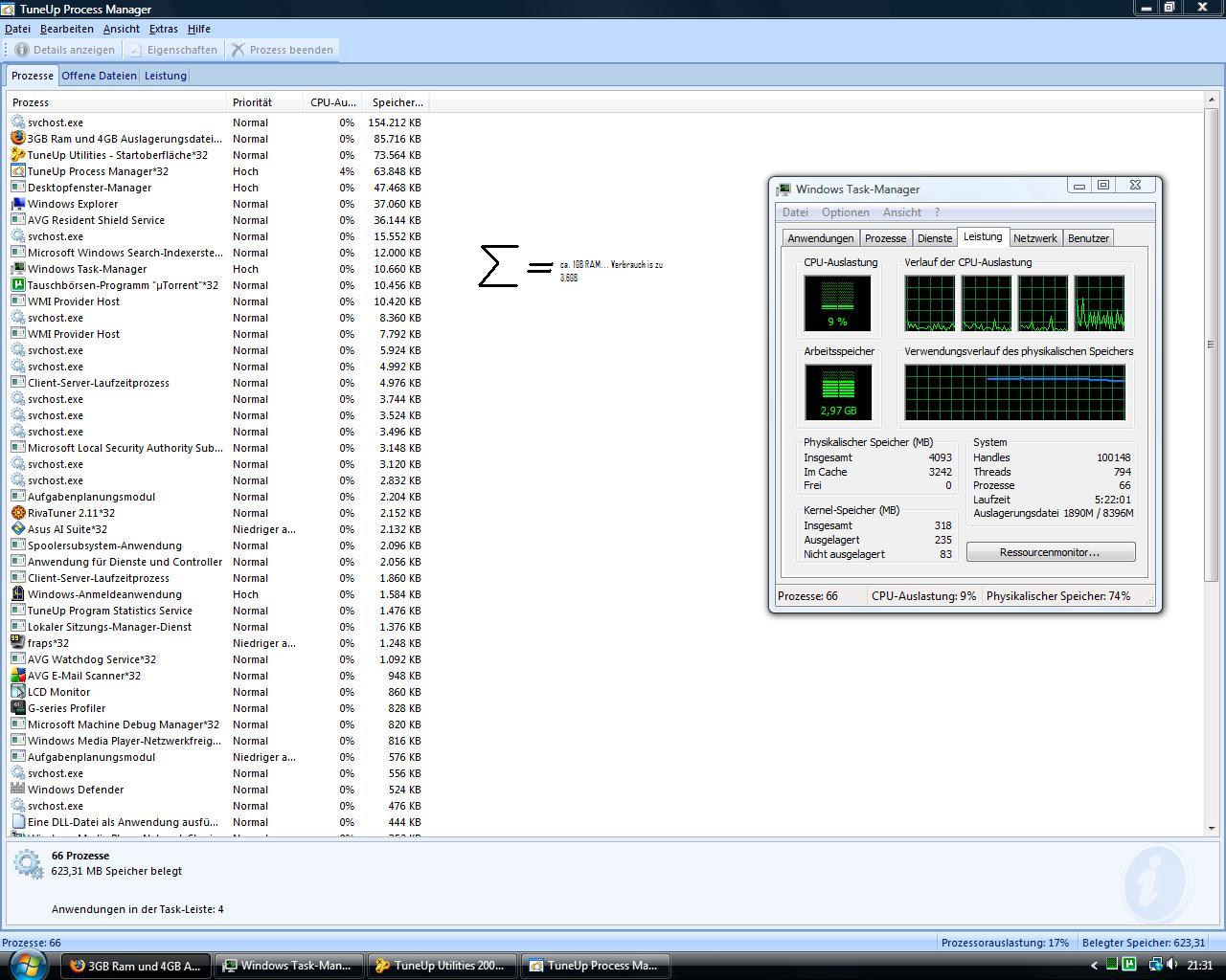

Jo habe ich, lt. TuneUp Process Manager sowie dem Ressourcenmonitor braucht kein Prozess so viel Ram, den beiden Programmen zufolge müsste die max. Ramauslastung bei etwa 1GB sein bzw eher drunter (ca 600 MB) ....
edit:
Grad neustart, RAM Auslastung bei 1,15GB obwohl nur Firefox läuft... Die Hauptfresser: schost.exe (LocalSystemNetworkRestricted) @122MB und der SearchIndexer @ 110MB und zu guter letzt svchost.exe(secsvc) @ 58MB, Rest alles unter 50 MB

1 Frage hätt ich noch... warum zum Teufel braucht der svchost.exe 150MB RAM oder mehr bzw zum Teil schlägt auch der svchost.exe(LocalSystemNetworkRestricted) mit 205MB zu (der läuft zum Beispiel derzeit gar nicht lt. Process Manager).... 2. hat jedoch nur so hohe Werte nachdem ich ne 3D Anwendung laufen hatte...
Is die Höhe des verbrauchten RAM dieser beiden Prozesse normal oder doch schon zu hoch?
lad dir den ProcessExplorer herunter und starte den mal (Als Administrator) und gehe mit der Maus über die jeweilige svchost.exe. Dann zeigt dir das Programm an, welche Dienste von der svchost.exe gestartet wurden und du kannst schauen ob etwas ungewöhnliches dabei ist.
