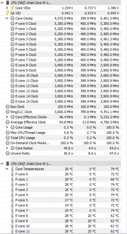

Ich habe das System im Adaptiv modus -0.09V stabil am laufen unter voll Last beträgt die VCore
Cinebench R20: 1.2V
Div. Spiele: 1.2 - 1,26V
Alles ist Stabil und von den Temperaturen vollkommen ok.
Soweit bin ich zufrieden nur das Problem das sobald er von Last ins Idle wechselt bekomme ich kurzzeitig Spannungsspitzen bis 1.412V
Ich möchte diese Spannungsspitzen loswerden und hab keine Ahnung wie ich das hinbekommen kann.
Ich kann das System auch mit einer Fixen VCore von 1,28V betreiben und dort gibt es keine Spannungsspitzen da ja fix eingestellt ist.
Ausgelesen wurde alles mit HWInfo64 und parallel AIDA64.

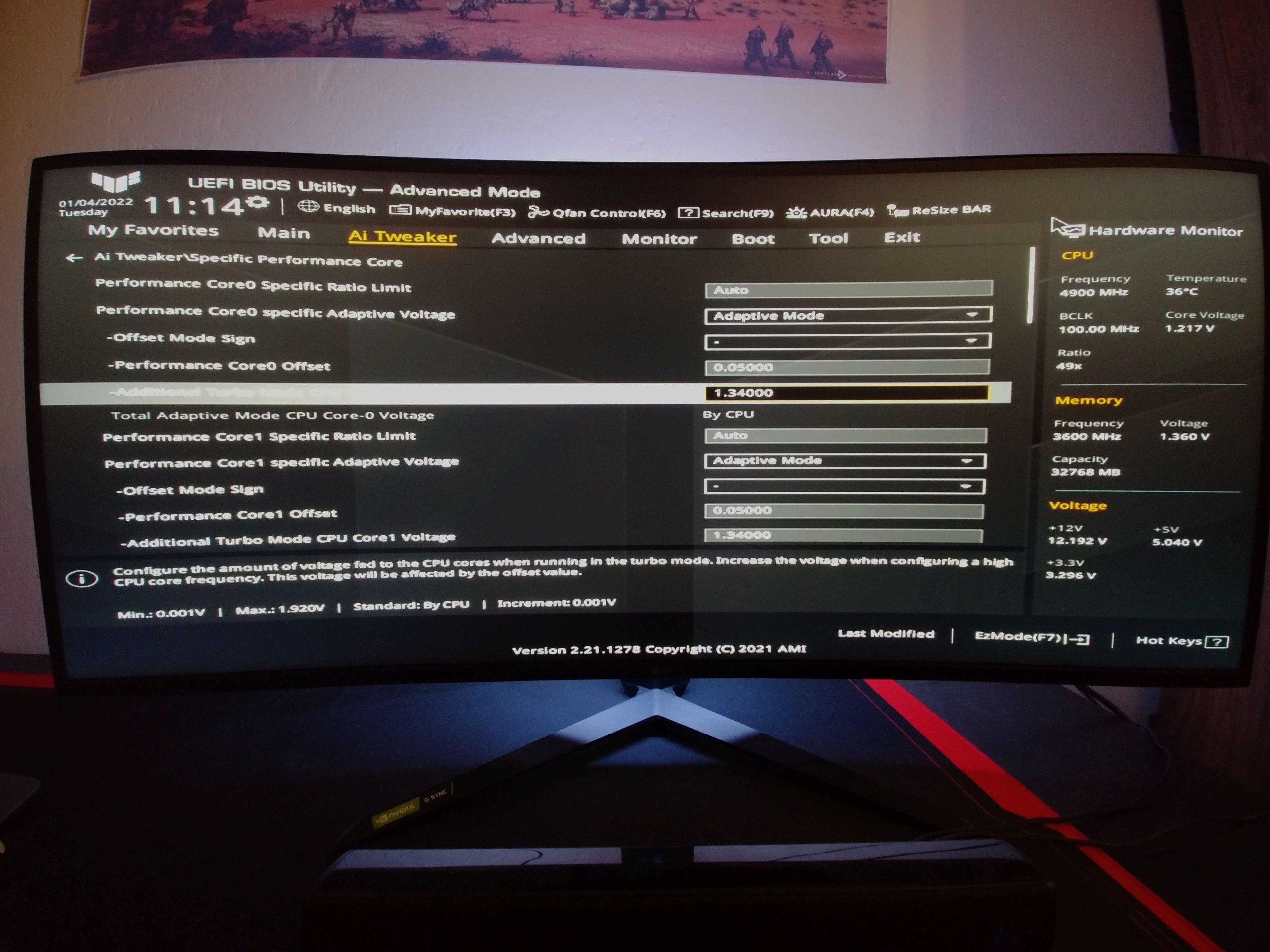

Moin V-Rin,
habe das gleiche Setup und hatte zu Beginn ebenfalls vcore Spitzen von bis zu 1.42v beim boosten der CPU - bei geringer Last.
Ich habe dann Asus MCE ausgestellt, svid behavior auf typcial scenario gestellt und bei specific performance core ein negativ offset eingetragen. Da das noch nicht ganz reichte, habe ich bei jedem p-core die turbo mode vocre auf 1.34v gesetzt. 1.33v ging nicht, da schmierte New World ab - CB23 unter last lief jedoch.
Ganz dahinter gekommen wie alles genau zusammenhängt bin ich noch nicht, aber ich habe nun seit Wochen im HwInfo einen maximalen Peak von 1.379v gesehen, nicht höher.
Es gibt aber noch viel zu testen, auch mit der llc
