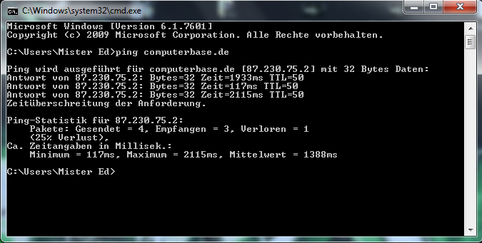

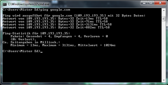

ich habe seit einer Woche einen sehr unerträglichen Ping der immer jumpt..
Mal habe ich einen 3000ping mal habe ich einen 40ping.. Ich dachte das es sich legt, aber das tuts nicht..
In TS steigt mein Ping dauernd auf 3000 hoch dann singt er langsam wieder, obwohl ich nur google offen habe.
Dasselbe auch in onlinespielen wie LoL,Rust,CoD etc..
Ich mit seit 4 Jahren mit Wlan verbunden und es hat alles immer geklappt ohne probleme, außer das sich vor kurzem mein Router einfach so resettet hat.. Ich lade noch zwei Grafiken hoch in denen man sieht was für einen Ping ich habe wenn ich google und computerbase anpinge...

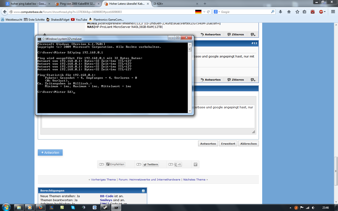

Nitroinc schrieb:
Ping halt mal dein Getway(Router) an...und guck was passiert...
Wie geht das..? Also welchen befehl muss ich in die CMD eingeben?
Oder geht das auch ohne CMD?
cmd -> ipconfig /all -> Standartgateway suchen -> IP Adresse merken -> ping -t IPADRESSE...
sollte im privaten Adressraum liegen, meist (192.168.X.X) ....
Na du sollst deinen Standardgateway anpingen, wie du vorhin computerbase und google angepingt hast, nur mit der IP von deinem Standardgateway...
Scholle1309 schrieb:
Na du sollst deinen Standartgateway anpingen, wie du vorhin computerbase und google angepingt hast, nur mit der IP von deinem Standartgateway...
ping3.png Alles so wie es sein sollte oder?
JA
jup danke eins oben drüber ist die garfik.
Da war dein Post noch nicht da als ich meinen Post geschrieben hab. Nicht zu vernachlässigen der Lerneffekt und falls mal den Thread mal wer ausgraben würde.
Ok, nun lass den Ping mal dauerhaft laufen mit der option -t, und surfe mal weiter ...
