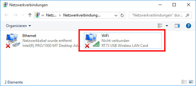

Schön Treiber deinstallieren und neu installieren hoffe das klappt dann :)
nicht vergessen auch Bluetooth deaktivieren
damit keiner mit dir verbinden kann auch sicherheits gründen
https://www.computerbase.de/downloads/treiber/netzwerk/intel-wireless-bluetooth-treiber/
einfach bluetooth auswählen rechte taste und deaktivieren
fertig
