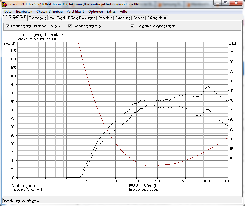

Frequenzgang des Breitbänders sähe dann so aus:
unbenannt2-png.301103

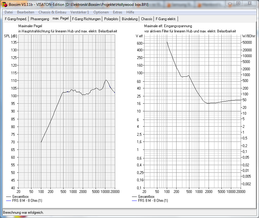

Belastbarkeit:
unbenannt-png.301102
30W sollten kein Problem sein

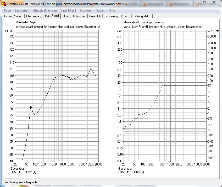

PS: geschätzte Belastbarkeit Momentan:
belastbarkeit-png.301104
Wenn der Breitbänder 50Hz-Töne kriegt (getrennt ist er ja nicht) kann schon ab 2W Schluss sein.
