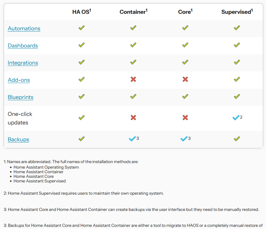

Quelle: Tabelle der Vor-/Nachteile
Reaktionen: SavageSkull
Also die Einschränkungen sind wohl eher hypothetischer Natur
ich betreibe HA als besagter Docker Container seit 2 Jahren und habe noch keine Einschränkungen erlebt
Addons ist halt sehr unspezifisch. Was davon geh nicht?
HACS geht problemlos
ja MQTT musste ich separat installieren der integrierte geht nicht
Updates per Button gehen nicht logisch ist ein Docker Container aber dafür wird der Container automatisch aktualisiert (Watchtower)
Läuft für mich auf das selbe hinaus
Ich würde daher jedem den Docker Container empfehlen
