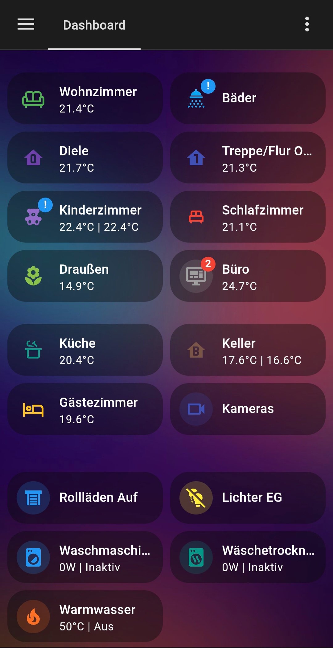

Ich nutze fast nur Mushroom Template Cards.

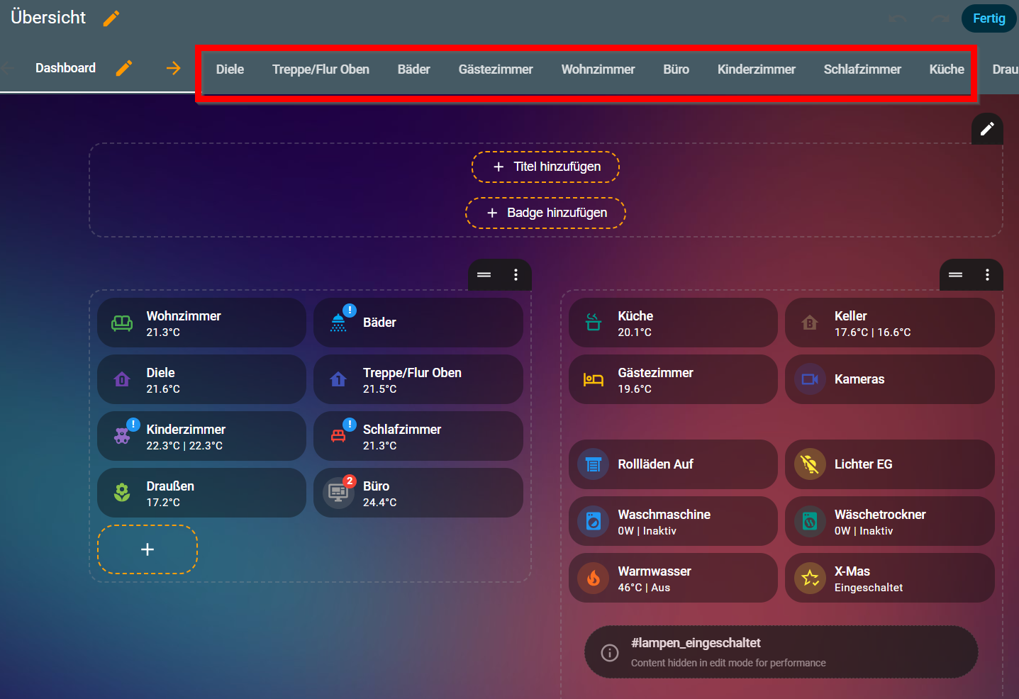

Ich habe eine Übersichtsseite und springe von da in die einzelnen Räume wo ich dann so gut wie nie scrollen muss.
Für das Tablet in der Küche an der Wand habe ich ein eigenes Dashboard mit Kamerabildern, Wetter und Terminen.
Dashboards zeige ich nutzerspezifisch an, so dass andere Nutzer das Küchendashboard nicht sehen. Oder niemand außer mir das Finanz Dashboard.
Popups finde ich in der Handhabung und der Konfiguration ziemlich umständlich und habe sie daher bis auf eine Ausnahme vermieden.
Das einzige Popup was ich habe sagt mir bei einem langen Touch auf "Lichter EG" welche Lampen noch eingeschaltet sind.

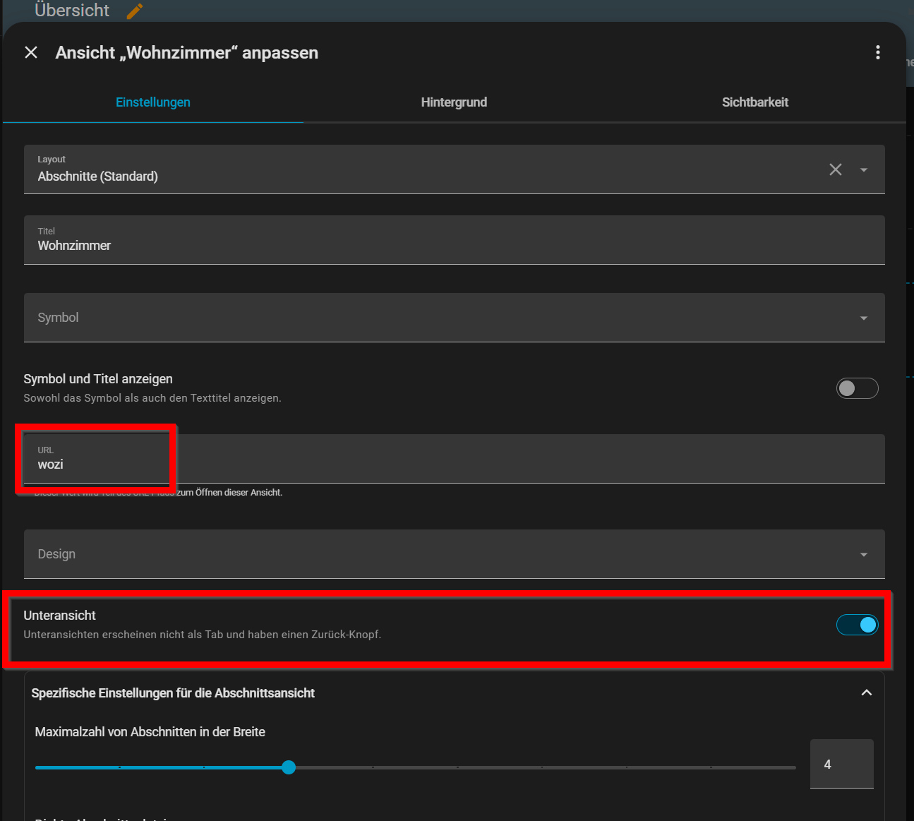

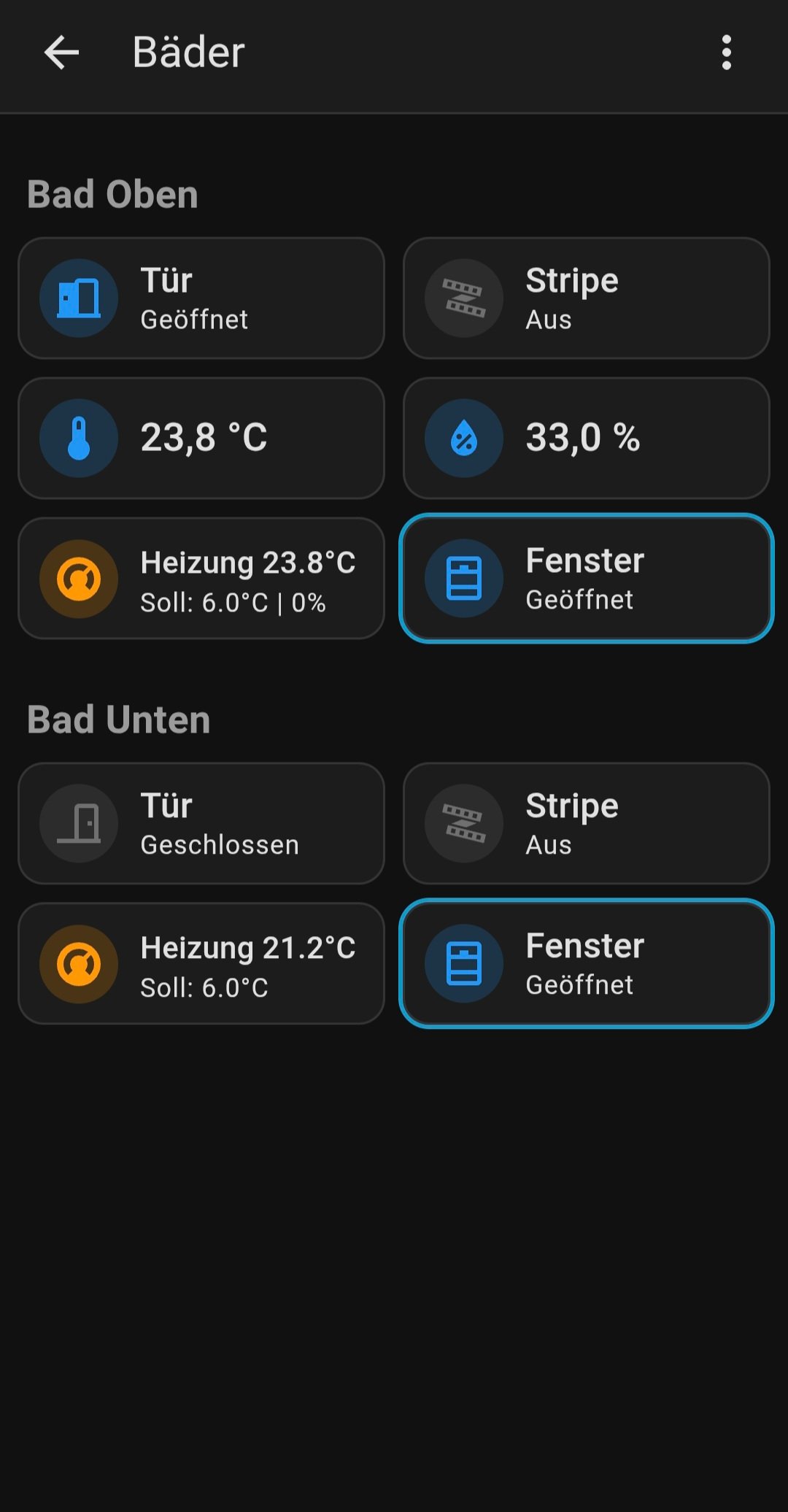

Ich habe versteckte Unterseiten angelegt:

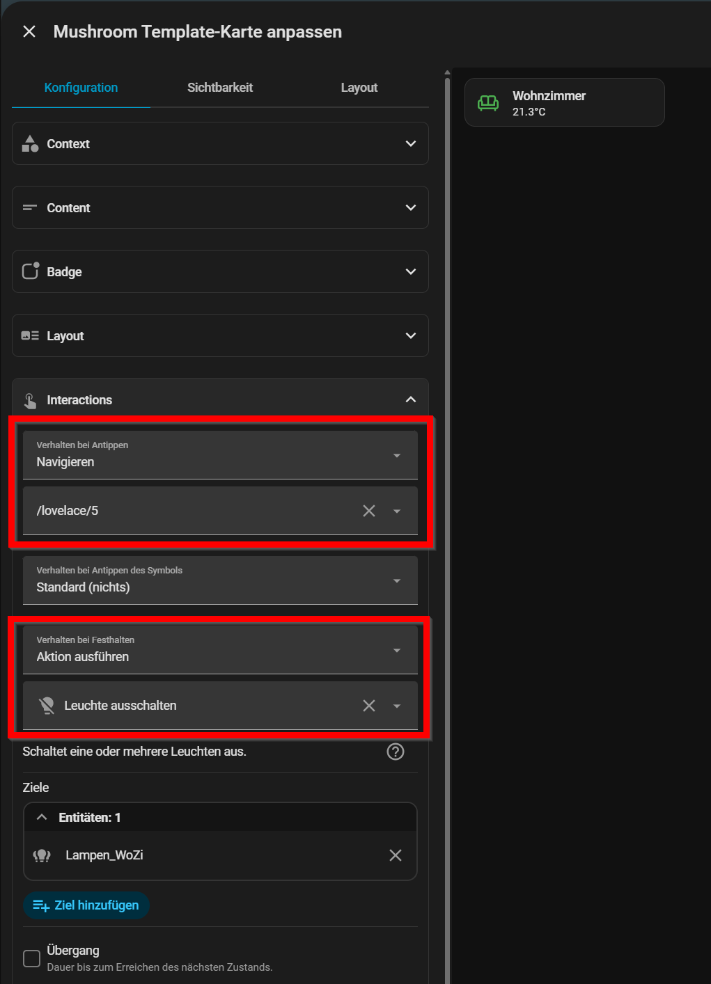

Und die URL habe ich bei Interaction in der entsprechenden Mushroom Card auf dem Dashboard hinterlegt:
Kurzer Tipp: Springt in den Raum
Langer Tipp: Schaltet alle Licher im Raum aus

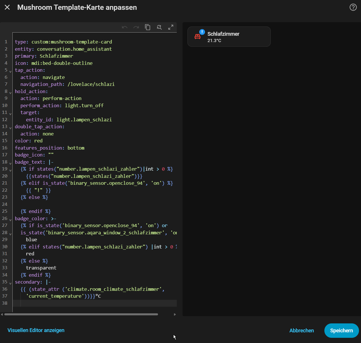

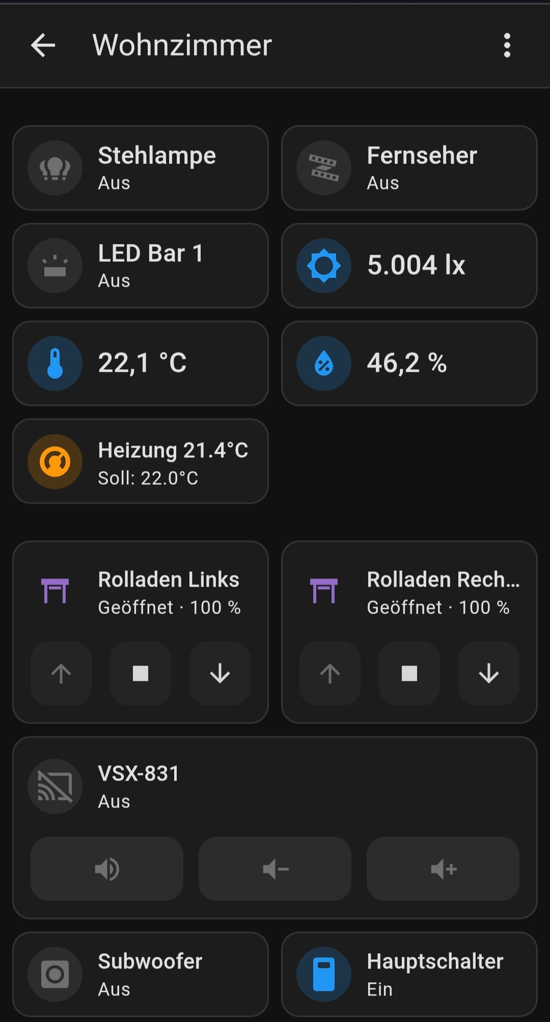

Korrekt. Aber dafür kann ich mir direkt im Dashboard für den jeweiligen Raum anzeigen lassen
  • ob noch ein Fenster auf ist
  • wieviele Lichter an sind
  • wie warm/kalt es ist
  • diverse Aktionen direkt ausführen

Unterseiten lassen sich deutlich einfacher und übersichtlicher konfigurieren und stylen als Popups

Die Mushroom template finde ich aktuell noch recht kompliziert da man da noch etwas programmieren muss

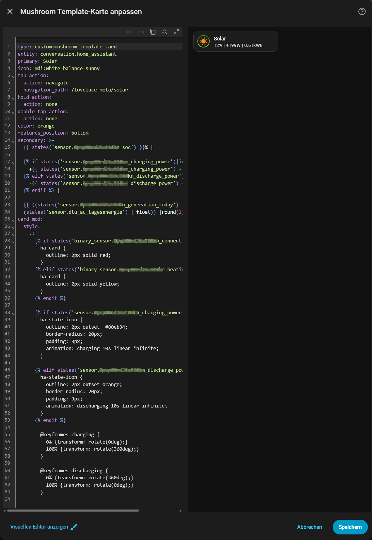

Das ist nur etwas Templating. Hat nicht wirklich was mit Programmieren zu tun. In der Übersicht habe ich noch nichtmal Card-Mod mit drin
Tricky wird es, wenn du das Design noch abhängig von Zuständen modifizieren willst. Also farbige rahmen oder drehende Icons zum Beispiel:

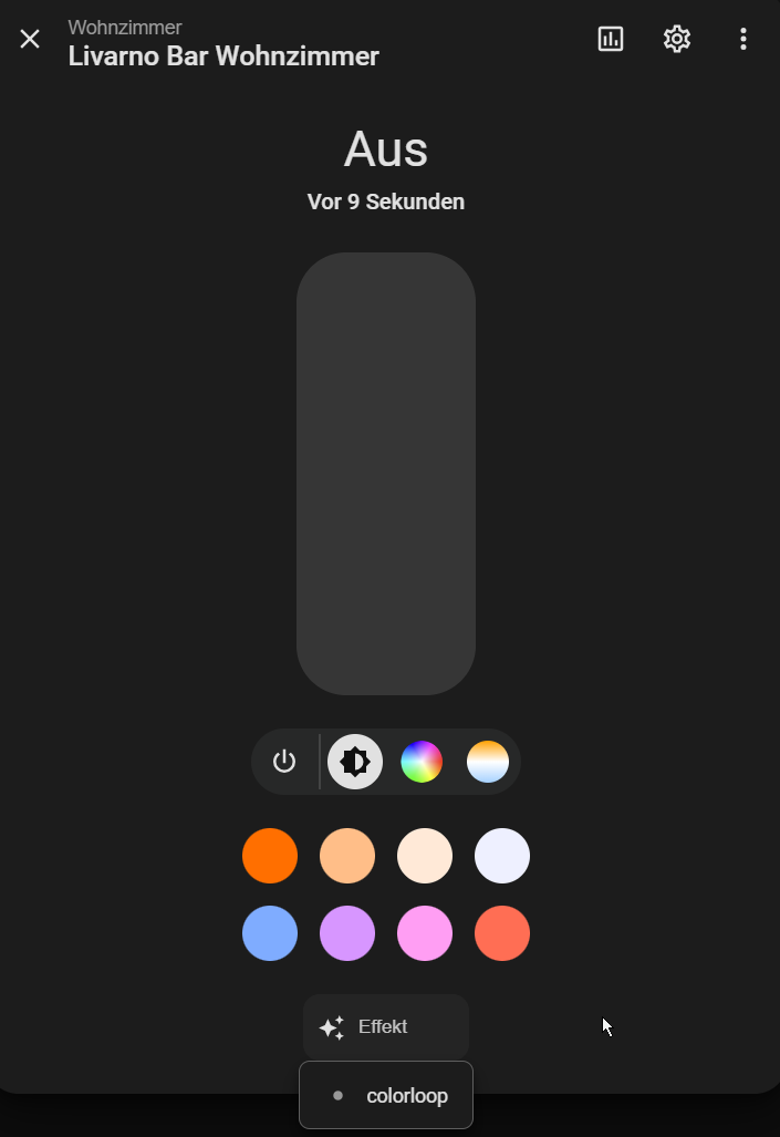

@SaxnPaule Benutzt du auch für Lampen oder Rolladen oder Heizung die Mushroom Template card oder nutzt du dafür die passende karte wie cover oder climate oder light ?
wie kann ich zb bei der mushroom light card bei meiner Hue lampe die gradient scene hinzufügen?
bei der Bubble card kann man das als Sub button und die entität gradient scene ausgewählen

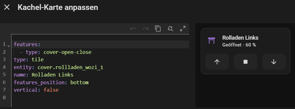

Für Rollläden nutze ich einfach die Tile Card
Für Lampen (nutze kein Hue) die Mushroom Light Card.
Mit einem langen Tipp auf die Karte kann man die Details aufrufen und dann alles einstellen.
Zum Thema Hue kann ich nichts sagen. Ich habe hier zwei zigbee Netzwerke. Eins mit Conbee (Deconz) und eins mit SLZB-06MU (ZHA).
das ergebnis sieht identisch aus als wenn man die mushroom cover card nehmen würde
ich habe auch den SMLIGHT Stick aber nutze Zigbee2MQTT (wegen den gradient scene) die sind nicht auf der Detailansicht drauf
die effekte habe ich auch aber die gradient scene sind nochmal eine eigenständige entität unäbhändig von der Lampen entität
ich brauche also eine Karte für die Lampen wo ich einmal die lampen entität hinzufügen kann aber zusätzlich noch eine weitere entität mit einem dropdown button hinzufügen kann um die gradient scene auszuwählen
Dann probiere es mit Vertical-Stack und packe da zwei Mushroom Cards rein.

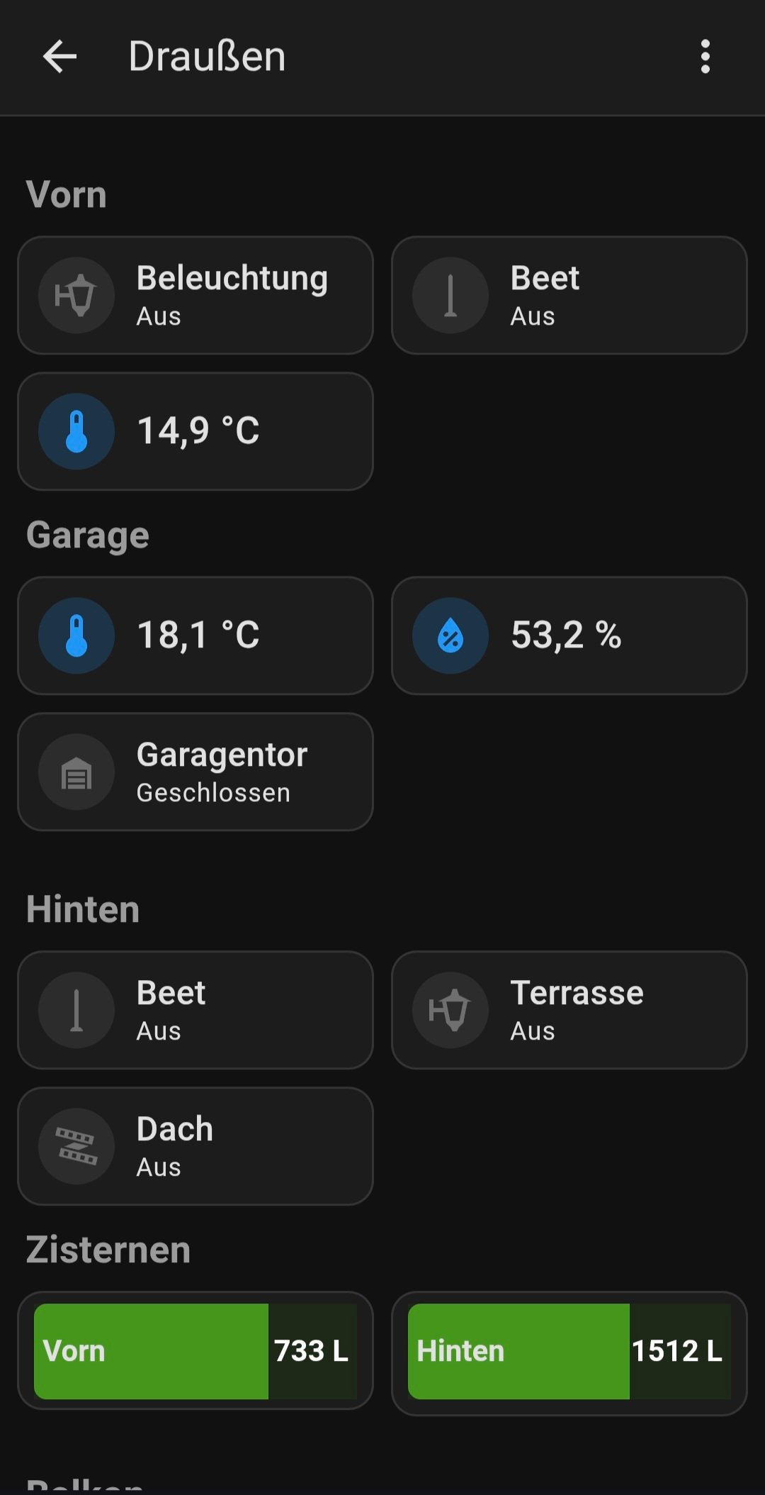

Das ist doch völlig deiner Phantasie überlassen. Die Bereichszuordnung spielt doch nur bei der Verwaltung eine Rolle und nicht in der Darstellung. Zumindest bei mir. Ich habe pro "Raum" eine eigene (versteckte) Unterseite. Siehe Beitrag #4
Ich habe "Draußen" als eigenen "Raum" angelegt. Siehe Beitrag #2.
Die Bereichszuordnung spielt bei mir nur in der Stromfluss Ansicht eine Rolle. Ansonsten tauchen Bereiche nirgends sichtbar auf.

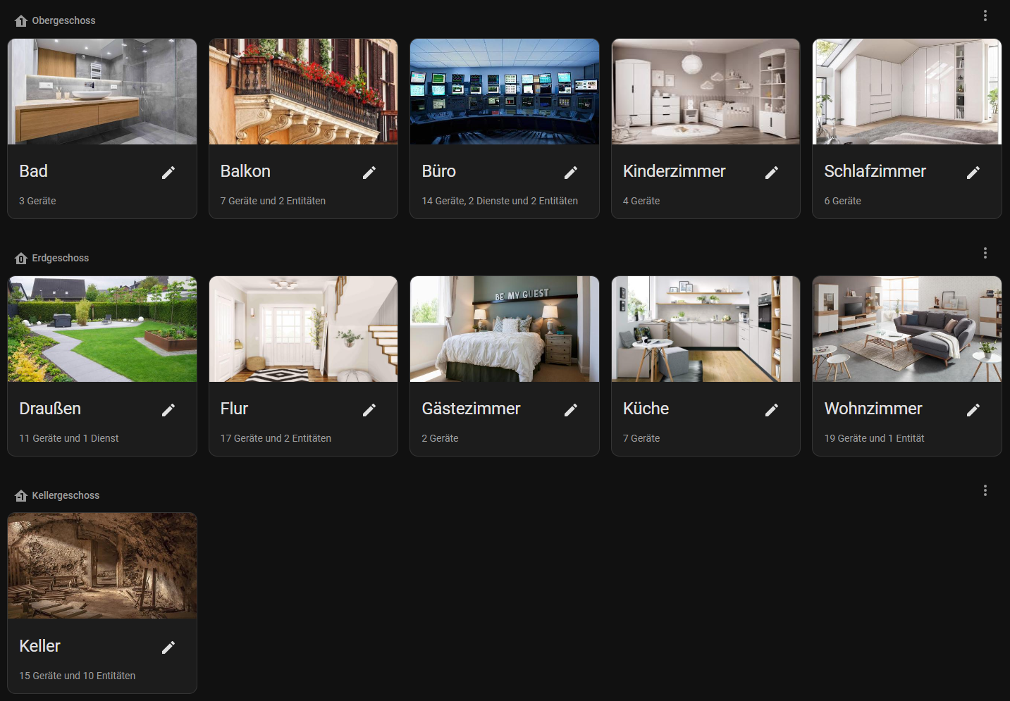

Bei mir sieht die (ungenutzte) Bereichsaufteilung so aus:
ich habe es gerne aufgeräumt um später auch immer alles wieder finden zu können.
Wenn die Bereiche für die Entäten genauso sind wie alle Räume ist das für mich einfacher in der Verwaltung hinterher
