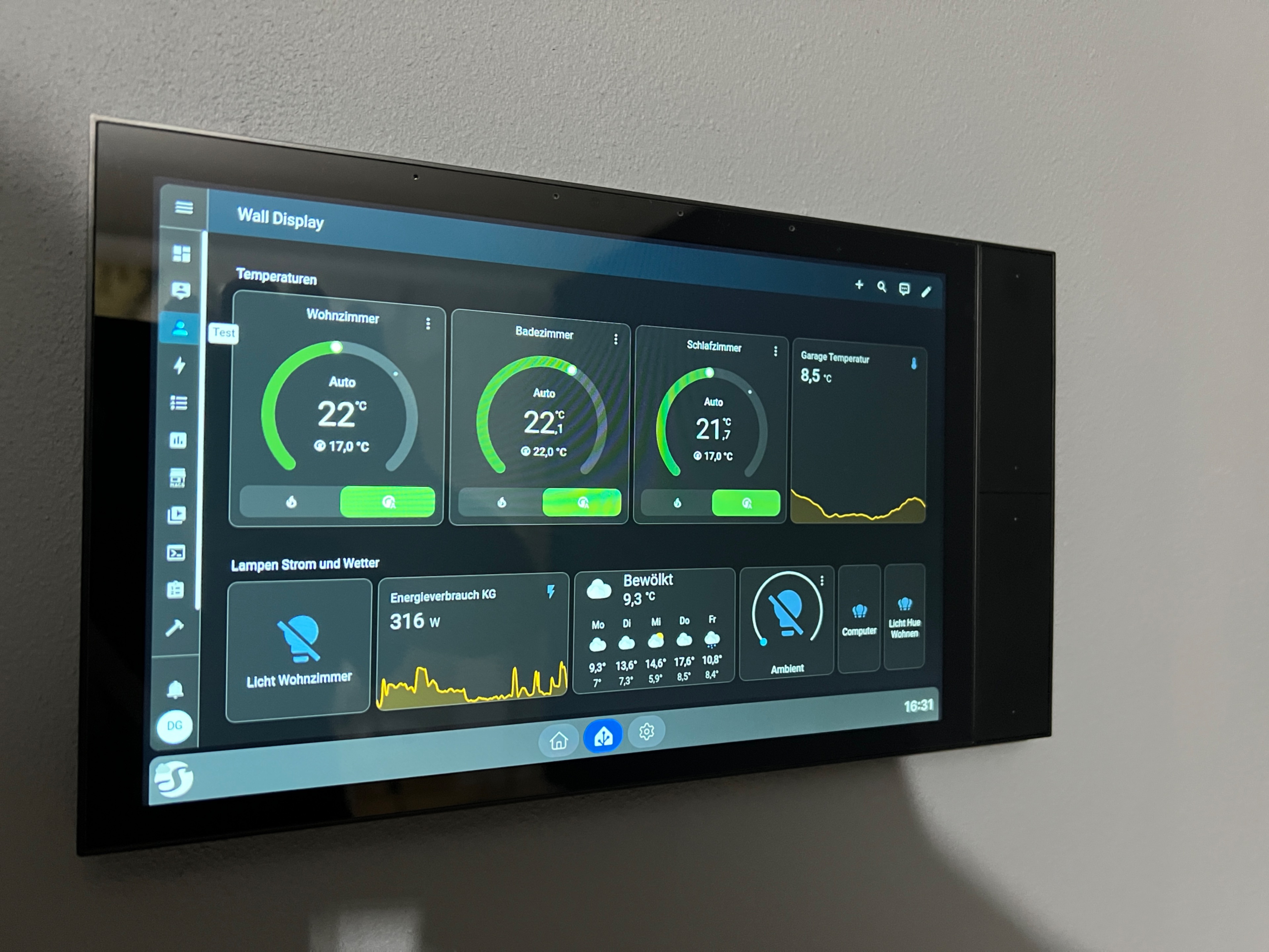

Ich habe ein Honor X8a mit dieser Halterung bei mir an der Wand für Home-Assistant.
Gesamtkosten (Tablet + Halterung) ~100 EUR
Das Pad bekommt man durch Münzen etc. für ~90 EUR über AE mit Lieferung aus der EU.

Shelly Wall Displays. Wieso ein Tablet hinfummeln wenn es eine viel bessere Lösung gibt.
https://www.shelly.com/de/products/shelly-wall-display-xl-gray

Weil man ein Tablet auch mal abnehmen kann um etwas zu recherchieren oder Nachrichten zu lesen beim FrühstückHumptidumpti schrieb:Wieso ein Tablet hinfummeln wenn es eine viel bessere Lösung gibt.
