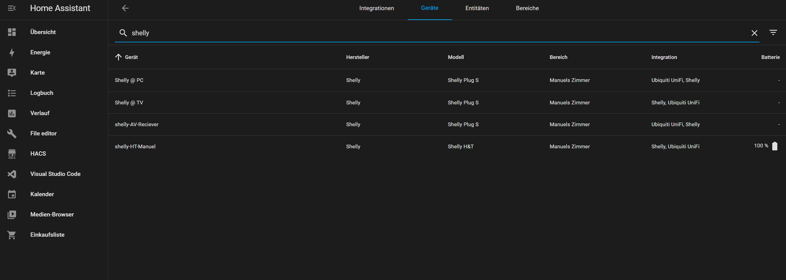

Wählt dein Schalter denn auch das richtige Gerät? Bei meinen Shellys ist jeder Plug einzelnd aufgeführt:
Der Grund ist wohl das selbe Topic bei einigen Geräten und zwar bei denen, die ich nur OTA upgedatet hatte. Jetzt weiß ich, wo ich ansetzen muss.
