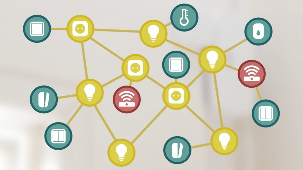

Wenn du alle Zigbee-Geräte in einem Netz / an einem Hub hättest, hätte das mehrere Vorteile:
  • mehr Router = bessere Abdeckung / Reichweite
  • weniger Störung = bessere Abdeckung / Reichweite; unterschätzt man wahrscheinlich, jedoch spannt jeder Hub ein eigenes Netz auf einem gewissen Kanal auf - ähnlich wie bei WLAN. Mit Glück nutzen sie unterschiedliche Kanäle, die Chance dass sie den gleichen Kanal nutzen, besonders wenn man mehr als zwei Hubs im Einsatz hat, sehe ich als sehr, sehr hoch. Da die Sendeleistung eh schon niedriger ausfällt, ist das vermeiden zusätzlicher Störfaktoren oft Gold wert! Bspw. bei den USB-Dongle im HA-Server, konnte ich bei mir spürbar bessere Reaktionszeiten ausholen indem ich ein kurze USB-Verlängerung genutzt habe - der USB-Port stört den Zigbee-Dongle - crazy!
    Analogie zum WLAN: Nur weil man einen neues Gerät von einem anderen Hersteller mit WLAN versorgen muss, holt man sich ja auch nicht einen weiteren AP und macht ein neues WLAN auf - oder?
Sprich, mehrere Hubs machen es tendenziell eher schlechter als besser. Es gibt den Vorteil, dass herstellerspezifische (Sonder)Funktionen / Umsetzungen nur über deren Hubs gehen, z.B. Hue mit Philips Ambilight TV (bis 2023 Modelle) koppeln. Es kann also sein, dass ein Gerät vom Hersteller A am Hub vom Hersteller B weniger Funktionen bietet.

Wenn die Hue-Lampen nicht permanent an sind, darüber ein Sensor verbunden ist, gibt es theoretisch zwei Dinge die passieren können wenn die Lampe ausgeschaltet wird: Der Sensor geht offline oder sucht sich einen neuen Router. Tendenziell würde ich auf offline tippen. Könnte mir vorstellen, dass es reicht die Lampe auszuschalten wenn man den Sensor koppelt. Aber, ob das auf Dauer stabil funktioniert - kA. Durch Updates / Reboot / Stromausfall kann immer mal ein Neustart passieren und sich u.U. der Router zu dem sich der Sensor verbindet ändern? Hab es um ehrlich zu sein bei mir bisher nicht darauf geachtet ob Sensoren ihren Router wechseln.
Ein Hub / Router / Bridge je Etage wird vermutlich zu wenig sein, eher ein Router wie Steckdose/Lampe je Raum ist meiner Erfahrung nach ratsam - vor dem Hintergrund, dass die Sensoren mit kleinen Batterien keine überragende Sendeleistung haben können, denke ich durchaus nachvollziehbar.
