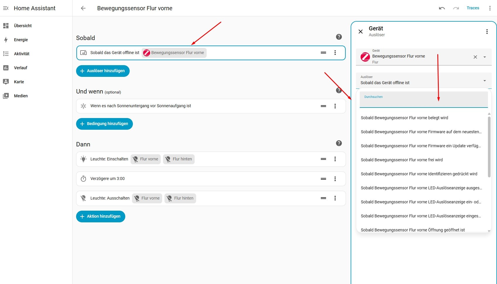

ich habe die Hue Bridge bei mir rausgeworfen und alle Geräte direkt über den Zigbee Koordinator an Home Assistant eingebunden, so auch einen Philips Hue Bewegungsmelder, was soweit auch funktioniert hat.
Nun möchte ich diesen für meine bisherige Automation benutzen und eben bei Bewegung auslösen.
Ich stehe nun jedoch vor dem Problem, dass in der Auswahlliste des Bewegungssensor kein Eintrag mehr vorhanden ist der "Bewegung erkannt" entsprechen würde.
Wie kann ich das Problem lösen?
Schau doch mal welches Attribut sich bei Bewegung ändert.
Ich vermute er ist dann "belegt".
Öffne den Melder Mal in der Geräteübersicht, damit man die Entitäten sieht.

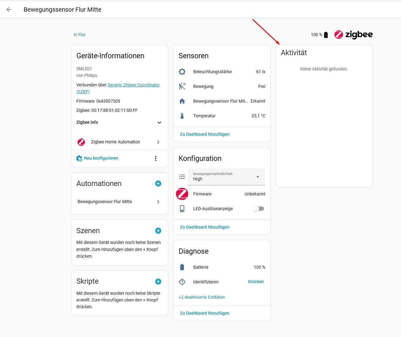

Bei einem der Sensoren hat das so funktioniert, bei den anderen zwei jedoch nicht. Diese erkennen unter Aktivitäten aus irgendeinem Grund keine Bewegung.
Bei dem einen hat es funktioniert der als "Zigbee Home Automation Signify Netherlands B.V. SML003" erkannt wird, bei den anderen beiden die als "Zigbee Home Automation Philips SML001" erkannt werden erfolgt keinn Eintrag unter Aktivitäten wenn sich vor dem Sensor Bewegungn abspielt.

Ich habe jetzt über neu konfigurieren und komplettes löschen und neu einbinden (auch an einem anderen Standort) schon so einiges probiert.
Er erkennt jedoch weiterhin keine Bewegung. Die Verbindung zu dem Bewegungsmelder steht jedoch, sieht man schön daran, wenn man z.B. auf “LED identifizieren” klickt funktioniert das sofort (LED blinkt am Sensor) und es steht so auch unter Aktivitäten.
Er weigert sich nur beharrlich bei den beiden Sensoren Bewegung zu erkennen.
Ideen was man ich noch probieren könnte?
