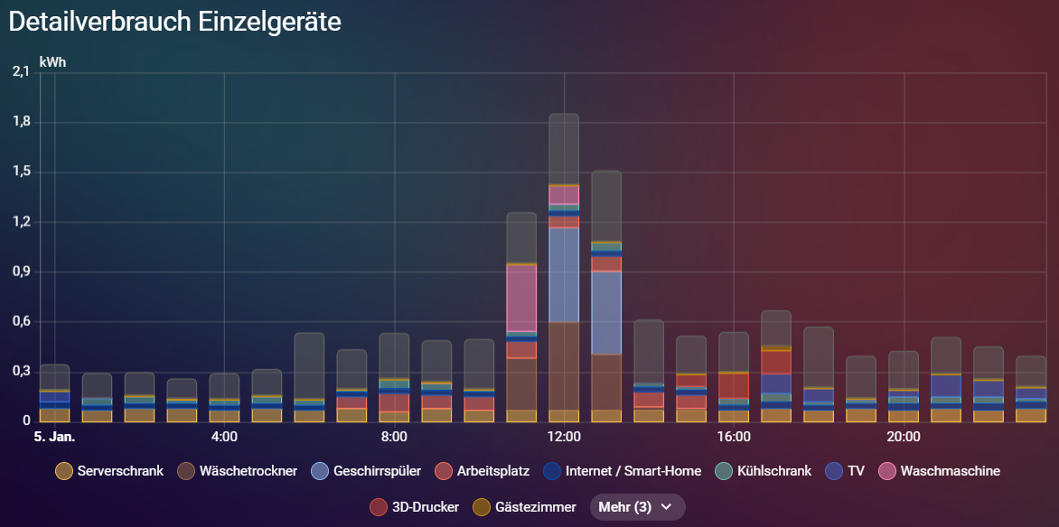

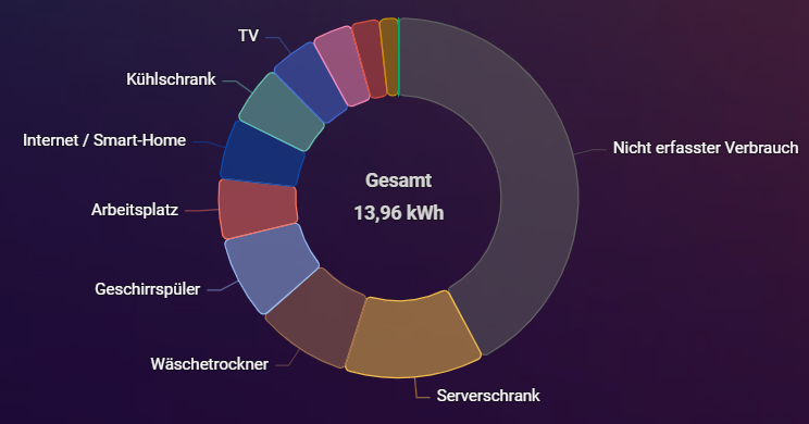

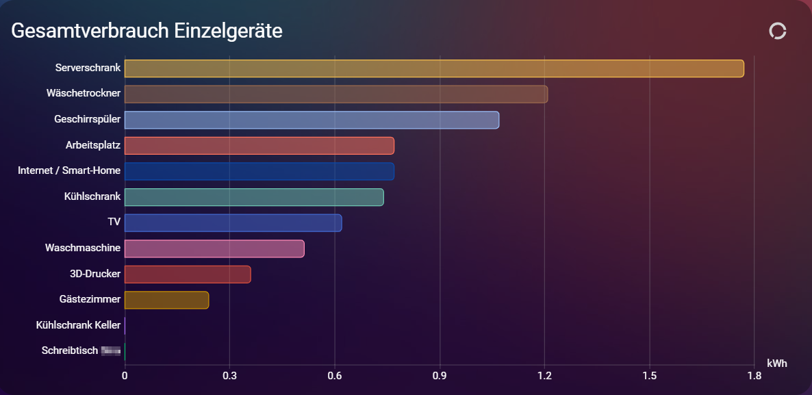

This. Mir macht es in gewisser Weise sogar Spaß solch detaillierte Auswertungen auf Tagesbasis zu erhalten:

Wo sind Herd und Ofen, allgemein die Küchengeräte?
Für das Kochfeld ist mir ein 3EM einfach zu teuer nur damit ich weiß, wieviel das verbraucht. Der Ofen ist zu selten in Benutzung, als dass es irgendwie relevant wäre.
Die sonstigen Küchengeräte gehen verbrauchsmäßig auch im Grundrauschen unter.
Ich habe ca. 80W permanent nicht erfassten Verbrauch, von dem ich bei mehr als der Hälfte trotzdem exakt weiß, wie/wo er entsteht. Das ist eine Konstante die immer da ist und nur bei Herd/Ofen/Beleuchtung eben einen Ausreißer hat.
Aktuell haut zusätzlich noch die ganze Weihnachtsbeleuchtung rein, wo ich auch nicht überall die Verbräuche eingebunden habe (aber könnte, da an smarter Steckdose).
Da werde ich für nächstes Jahr eine Gruppe erstellen, dann habe ich das Gefunzel auch als einen Wert im Diagramm.
