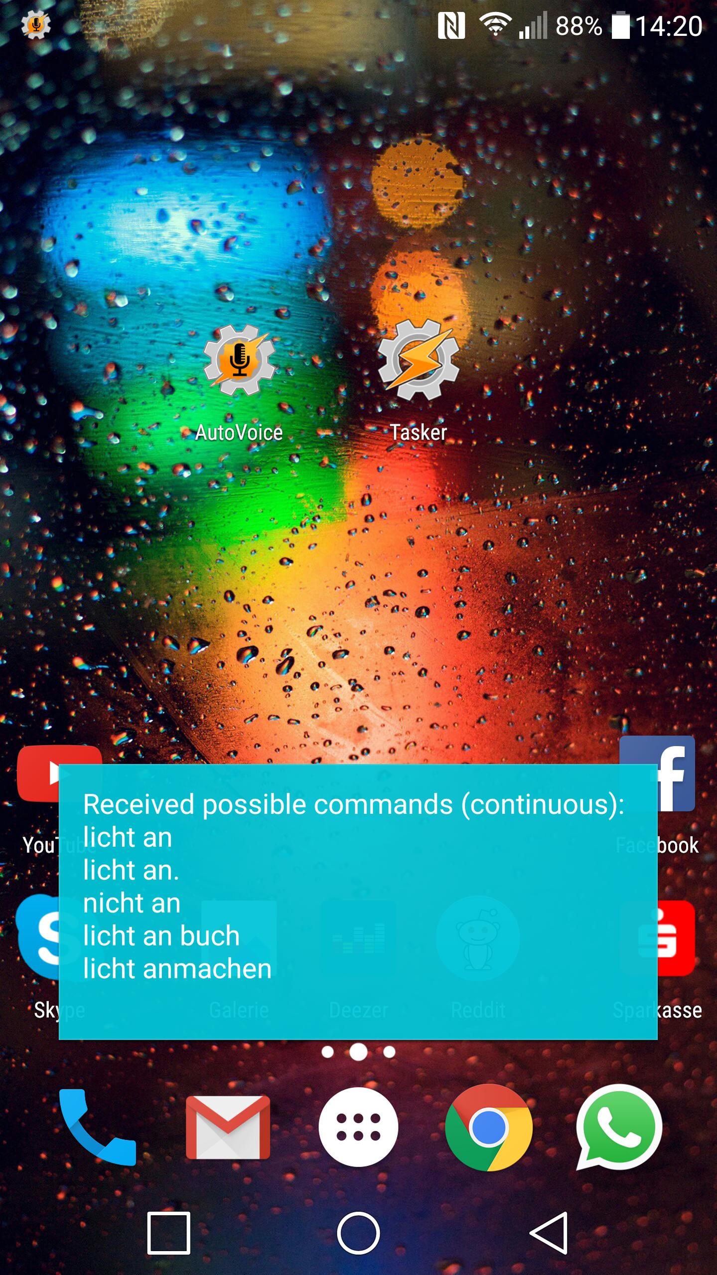

Fehlermeldungen: Ähm.. keine? Wenn ich Licht an sage in Google Now bekomme ich eine grüne Meldung: Received possible commands: licht an.

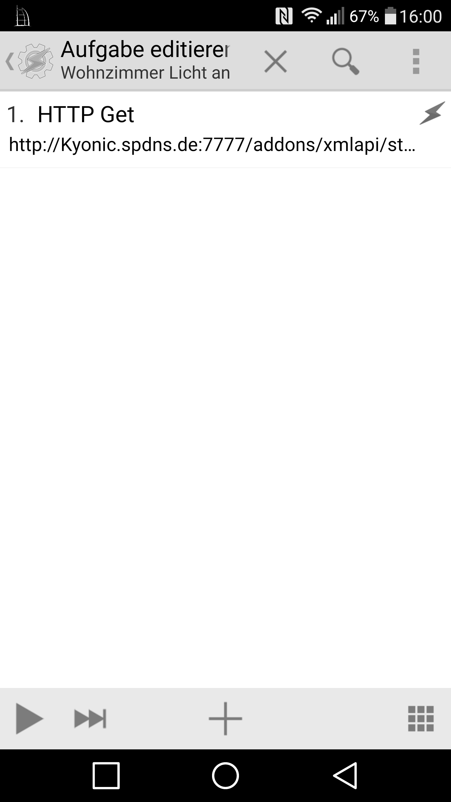

Automatisierungs-Code von HomeDroid:
Code:
http://kyonic.spdns.de:7777/addons/xmlapi/statechange.cgi?ise_id=1471&new_value=true

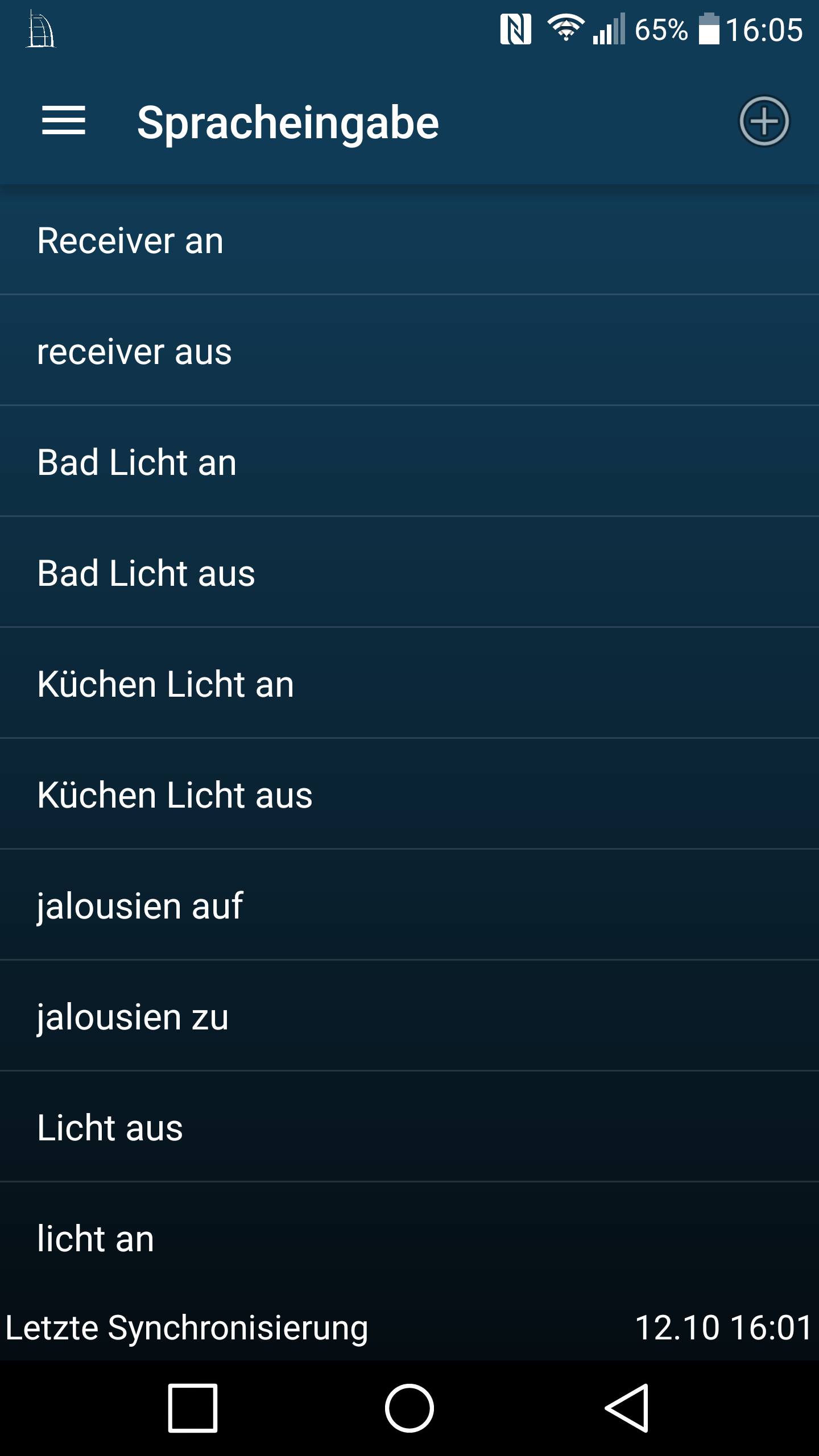

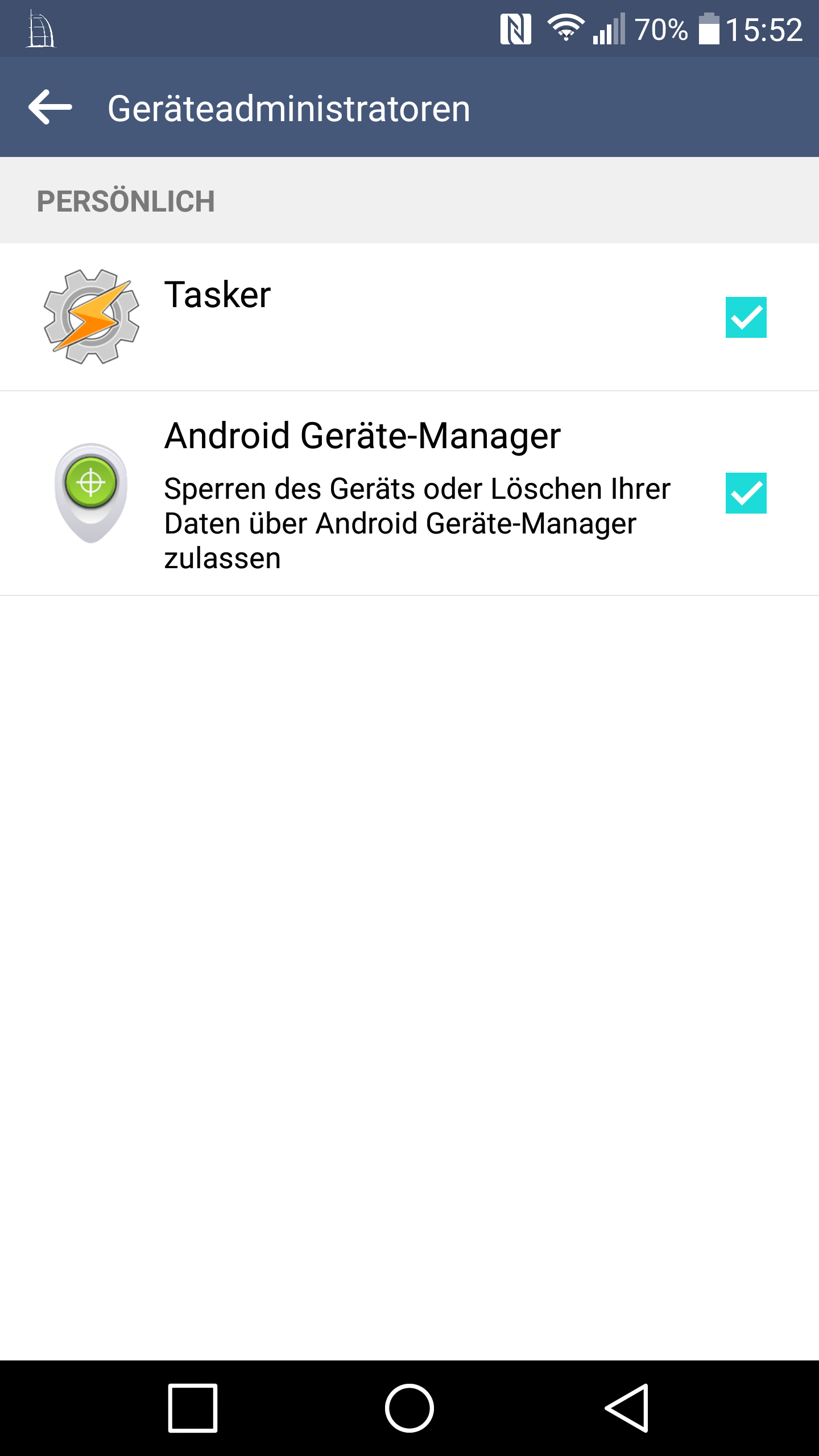

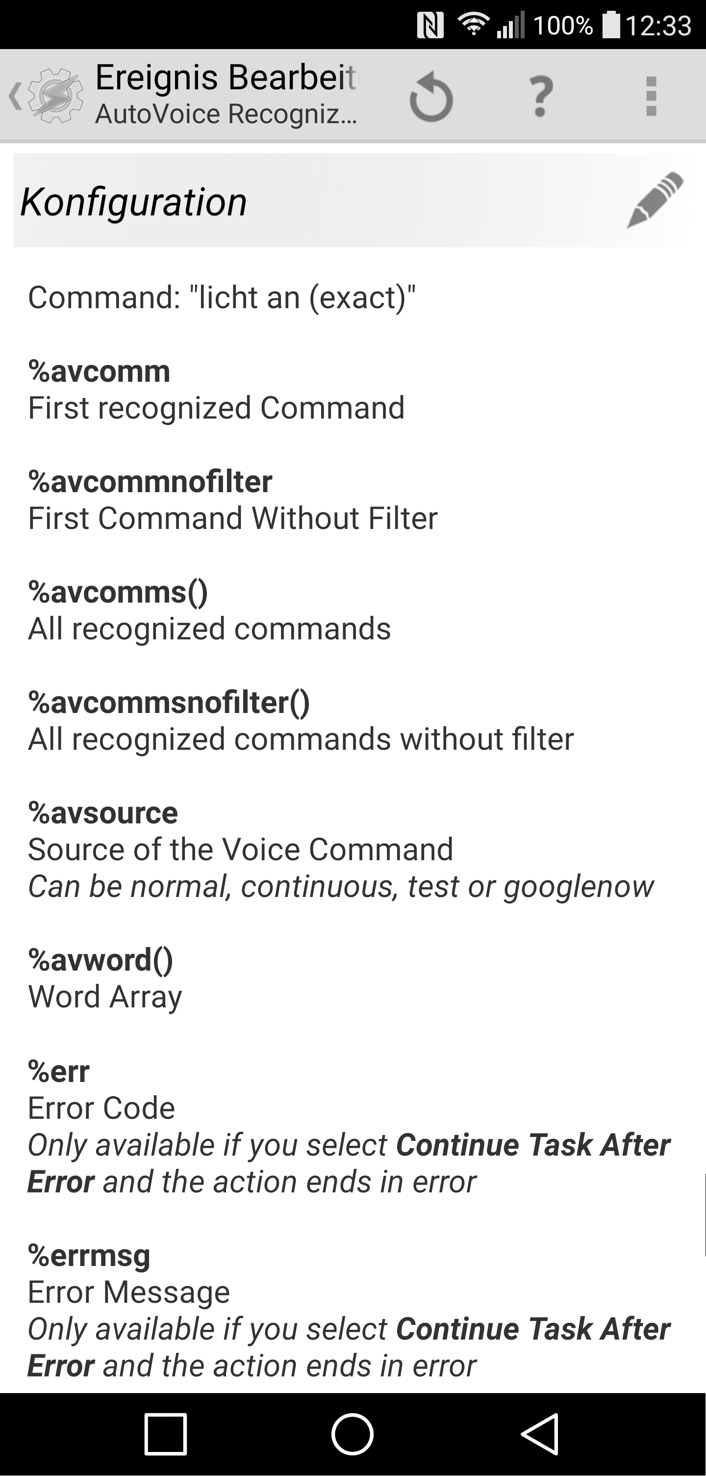

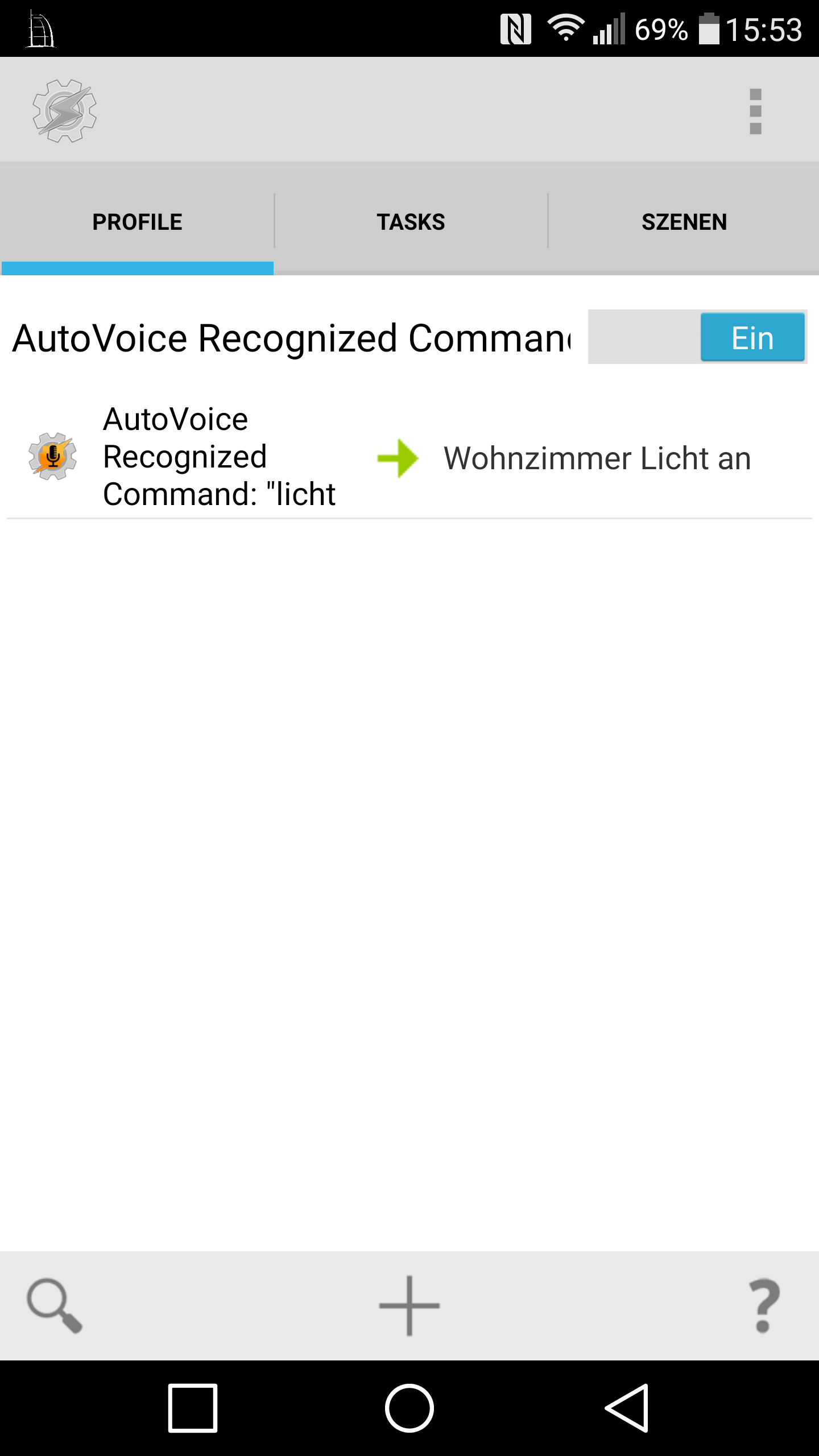

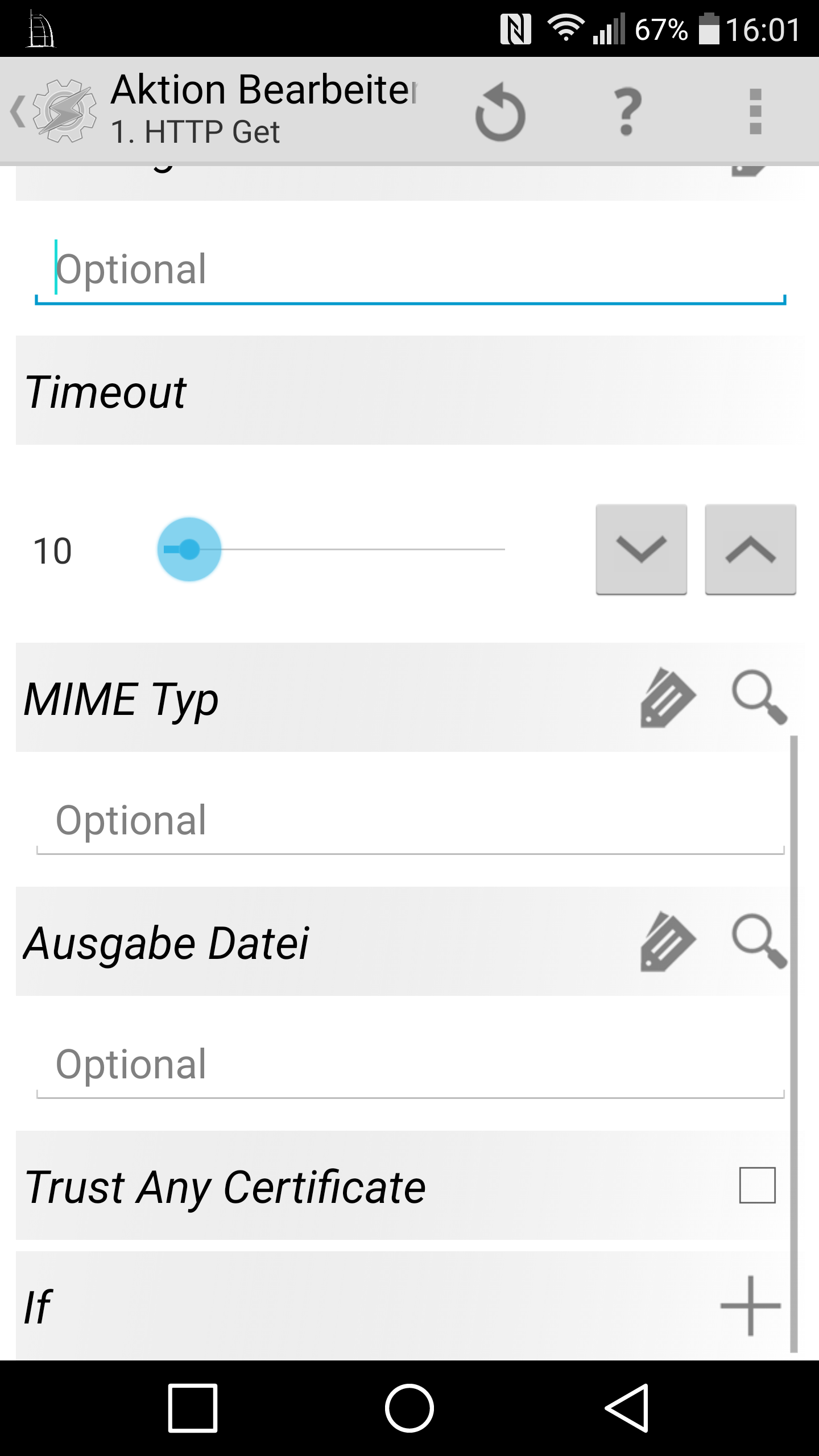

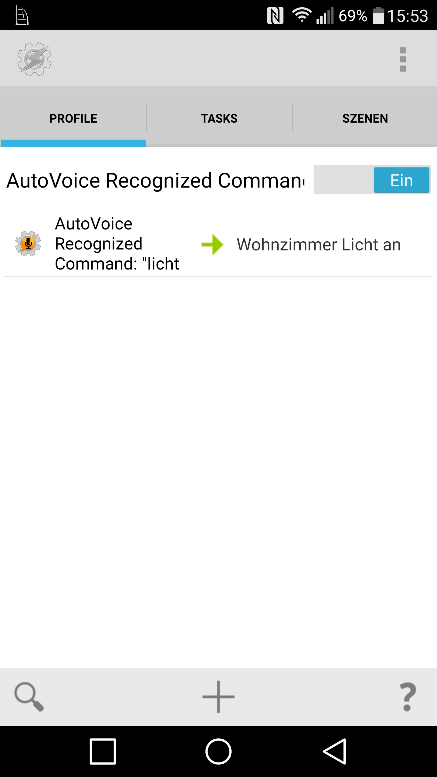

Ich werde diesen Post jetzt einfach mal mit Screenshots updaten, wie es bei mir aussieht. Wenn noch jemand was wissen will, einfach fragen. :)
http://imgur.com/a/Ex1qM
Screenshot_2015-10-12-15-52-09.pngScreenshot_2015-10-12-15-52-41.pngN9iEcmB.pnguaH12fd.pngmyUjLlv.png8Y4vC1J.pngJlz7On6.png

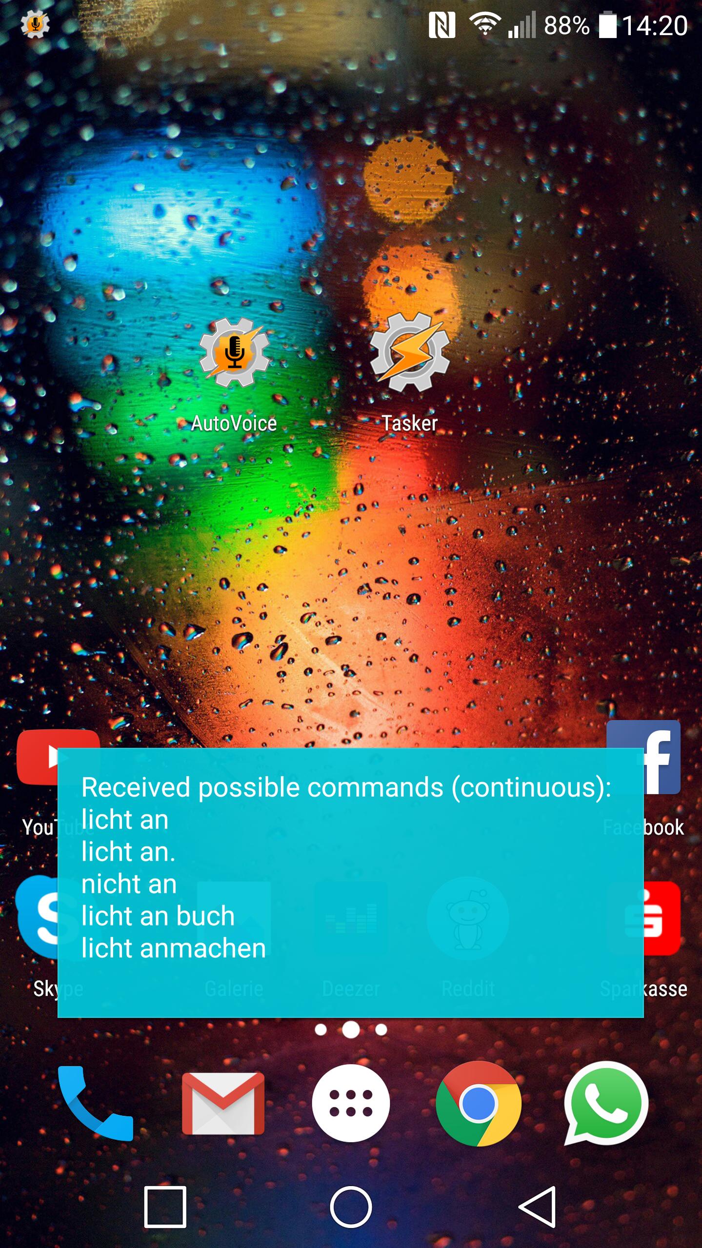

Habe nochmal 2 Videos gemacht: Das erste Video zeigt die Sprachsteuerung über die HomeDroid App und das zweite über Google Now.
Darauf ist gut zu sehen, dass nur über die HomeDroid Sprachsuche die Meldung
[Kommando 'Licht an' erkannt] erscheint. Direkt über Google Now erscheint hier nur:
[Received possible commands: licht an].

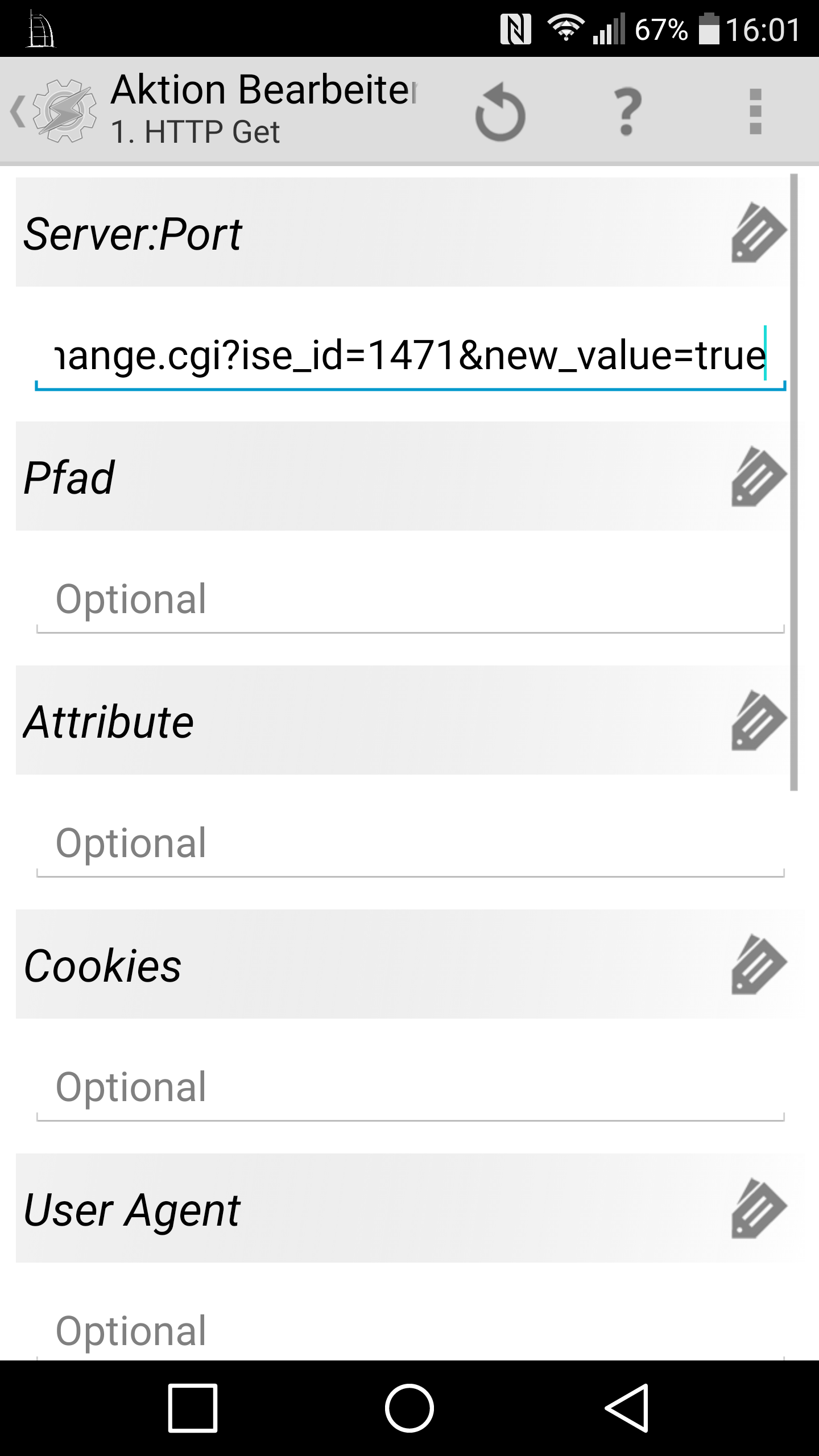

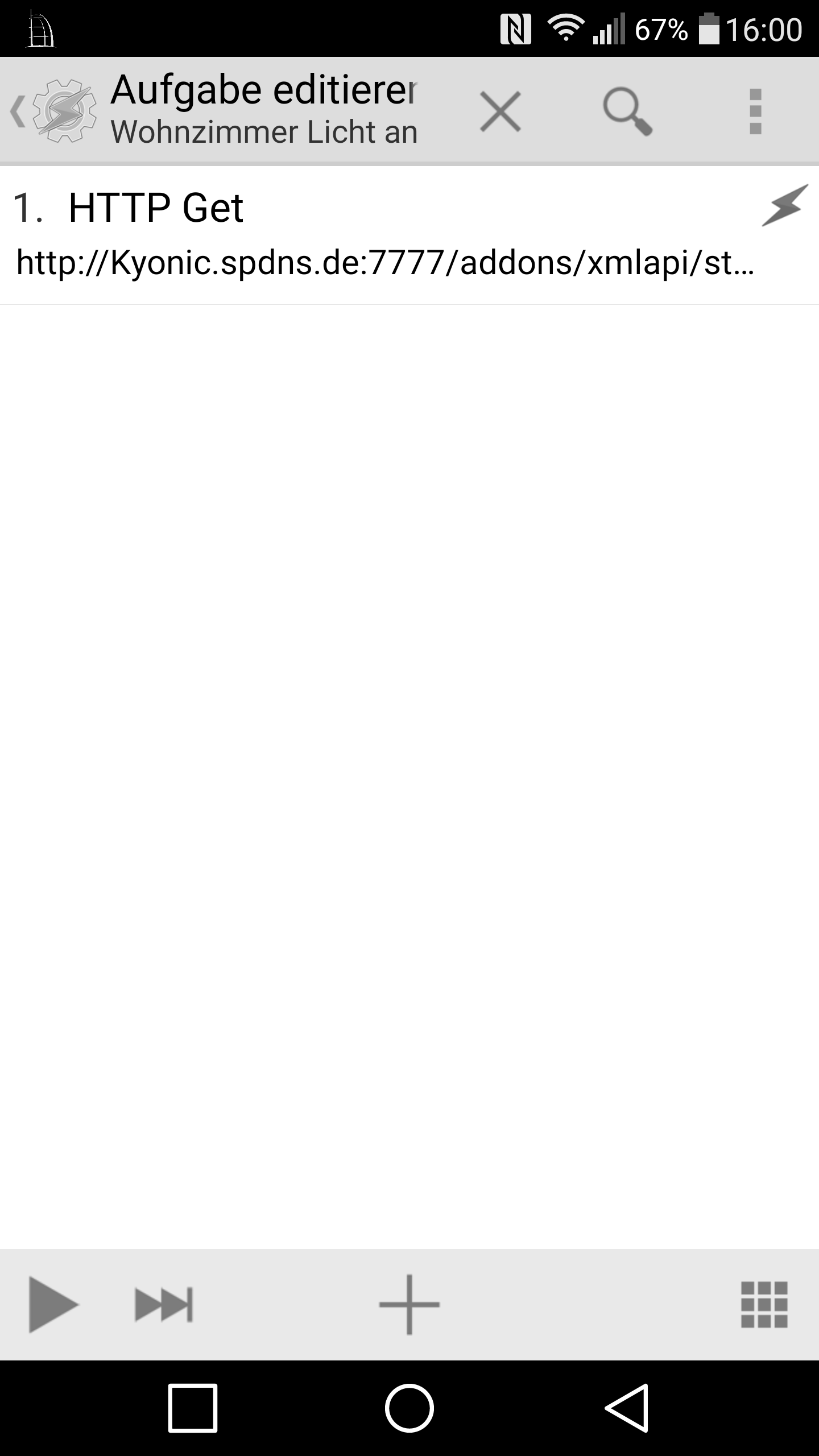

Funktioniert das ganze wenn du das Kommando direkt über Tasker aufrufst? Wenn nein, dann stimmt höchstwahrscheinlich deine Url nicht. Was passiert wenn du die Url direkt im Webbrowser aufrufst?
Bei deiner Dyndns auflösung könnte eventuell etwas nicht stimmen. Wenn ich versuche deine Adresse zu pingen, per Browser oder nslookup zu erreichen bekomme ich die Fehlermeldung, dass das Ziel nicht bekannt ist.

Änder den Aufruf mal bitte
Code:
Aktueller Aufruf:
Wenn sich alle Geräte im gleichen (W)LAN befinden:
http://<deine_aktuelle_interne_IP>:7777/addons/xmlapi/statechange.cgi?ise_id=1471&new_value=true
Wenn du mit dem Handy über das Mobilfunknetz angeschlossen bist:
http://<deine_aktuelle_externe_IP>:7777/addons/xmlapi/statechange.cgi?ise_id=1471&new_value=true

Wenn ich die URL direkt eingebe, geht mein Licht im Wohnzimmer an und es öffnet sich diese "Seite".
Wenn ich das ganze über meine externe IP Adresse versuche tut sich ebenfalls nichts. Und im Browser öffnet sich nur eine leere Seite mit der Meldung, dass diese Seite nicht verfügbar ist.
Und das selbe bei meiner internen IP-Adresse. :(
Edit: Wenn ich den Befehl direkt in Tasker öffne (über den kleinen Play-Button unten links) funktioniert es problemlos. Demnach müsste es an meiner AutoVoice Einstellung liegen, seh ich das richtig?

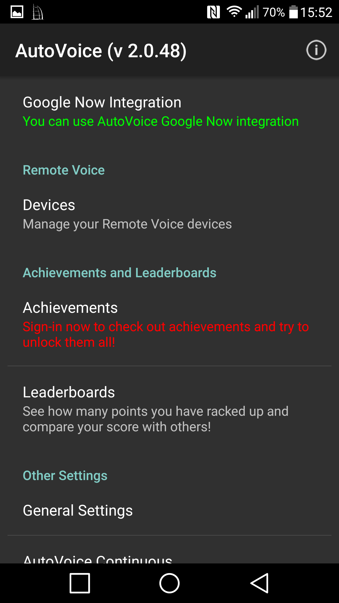

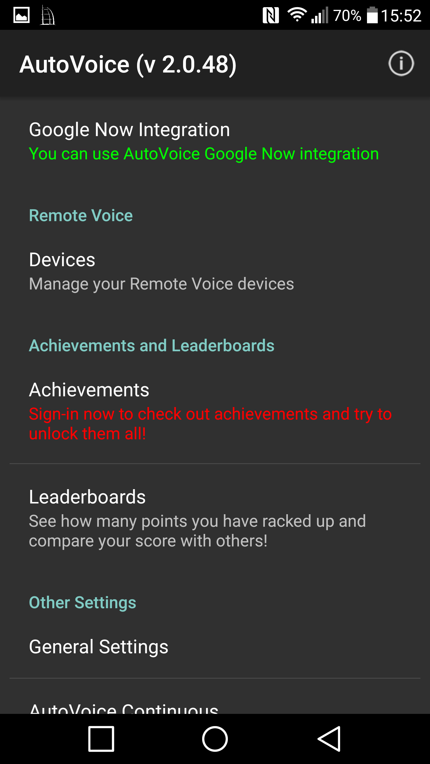

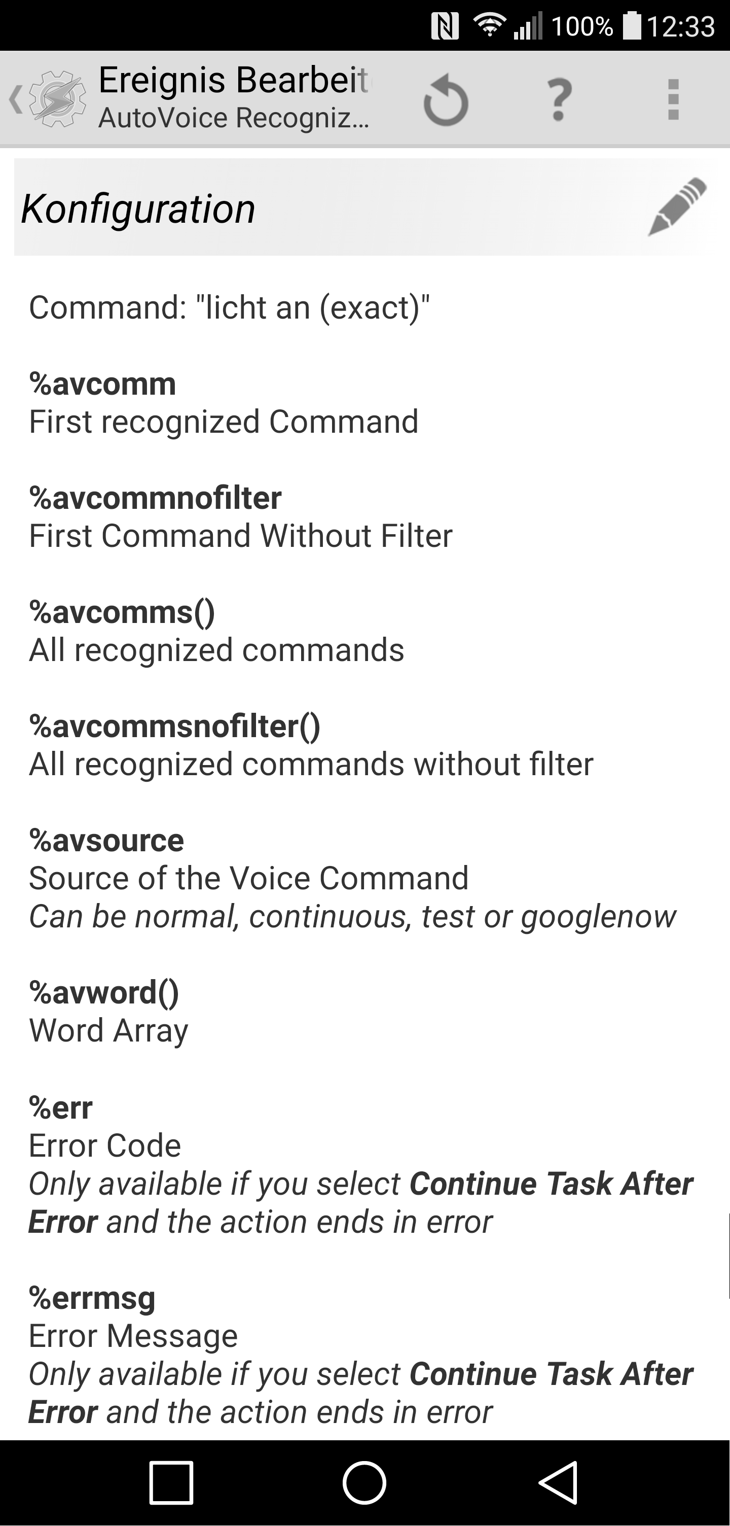

Habe hier noch ein Bild von den AutoVoice-Einstellungen.
Das sehe ich auch so. Wenn dein tasker Kommando funktioniert, kann es eigentlich nur an der Übergabe vom autovoice liegen. Wäre einfacher gewesen dass über unsere Seite direkt in den Kommentaren zum Artikel zu besprechen. Die Google now Integration hast du ja an? Handy testweise auch einfach mal neugestartet?

Einen Neustart habe ich jetzt ebenfalls gemacht und es ändert sich nichts. Wenn ich "Okay Google: Licht an" sage, macht er nach wie vor einfach nur eine Google-Suche.
Schalte bitte mal im Autovoice die Google Now Integration aus und wieder an. Ich meine mich zu erinnern dass da eine Berechtigungsabfrage kommt. Oder schalte mal unter Google Now Integration die alternative Methode ein.
Wie genau deaktiviere ich die Google Now Integration? Wenn ich den Haken bei "Enabled" rausnehme, steht dort trotzdem noch "You can use AutoVoice Google Now Integration"
Wenn ich die alternative Methode aktiviere passiert trotzdem nichts. Das einzige was sich ändert ist, dass folgende Meldung: "[Received possible commands: licht an]." nicht mehr erscheint.
Auch wenn ich "AutoVoice Continuous" auswähle geht kein Licht an.

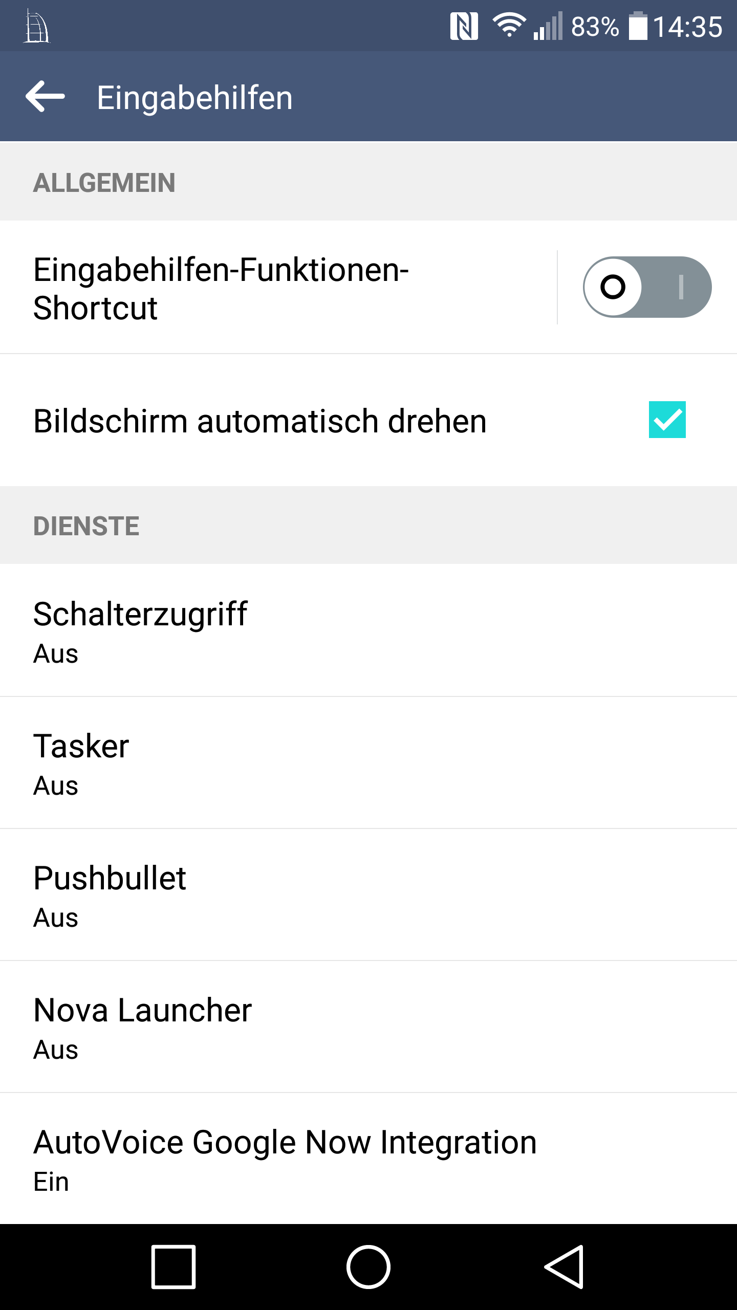

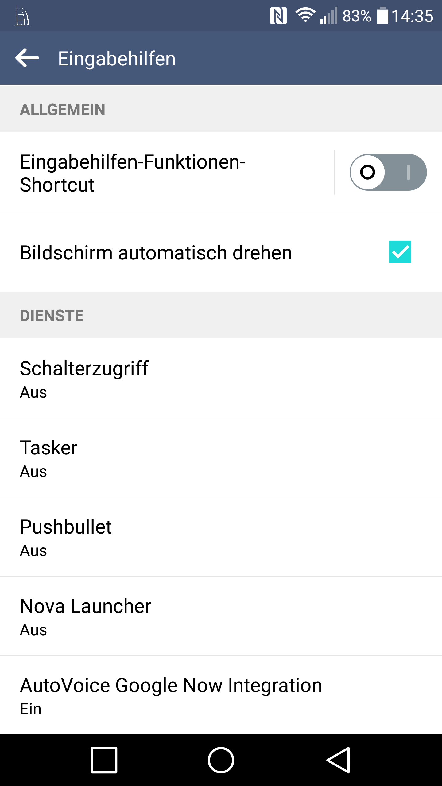

Ah, ich glaub ich hab's, geh unter Einstellungen/Bedienungshilfen und aktiviere Autovoice GoogleNow Integration.

Als ich AutoVoice wieder neu installiert habe bin ich auch dort hin gekommen. Heißt bei mir aber "Eingabehilfen". Und dort ist AutoVoice aktiviert. Trotzdem tut sich einfach nichts. :(
