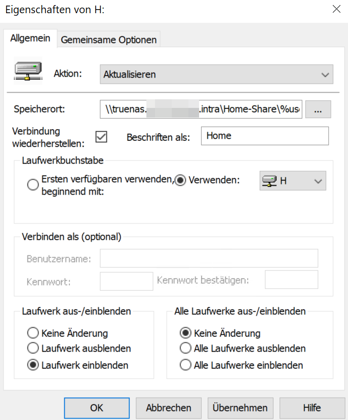

Bei mir in der Domäne habe ich Homelaufwerke eingeführt, nur leider funktionieren die nicht und ich finde den Fehler nicht.

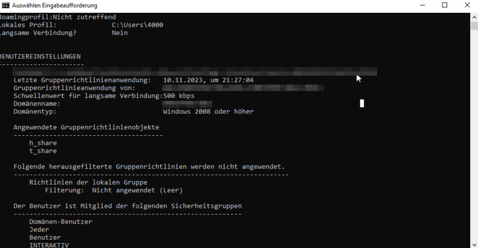

Die GPO mit der laufwerkszuordnung ist zu einer OU verknüpft wo meine User drin sind, die GPO wird auch angewandt auf allen Usern wenn ich mit gpresult /r schaue.

Das komische ist, sobald ich %logonuser% aus der GPO rausnehmen bekommen die User das H-Laufwerk sofort gemappt aber halt eben ohne eigenem Ordner.

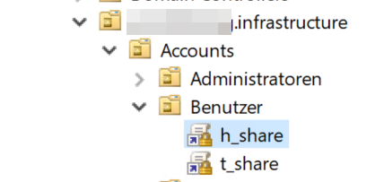

Andere Laufwerksfreigaben (zb. t_share im bild) die auf dem selben Storage laufen (TrueNAS Scale) funktionieren problemlos bei den Usern.

Du musst übrigens nicht für jedes Netzlaufwerk eine eigene GPO machen und kannst die Zuweisung von Netzlaufwerken in einer machen. Sonst wird es schnell übersichtlich. Nutze dafür einfach die Zielgruppenadressierung, um ein Filter für die Netzlaufwerke zu setzen. Soviel dazu, ist als Tip gemeint. Steht eigentlich überall gut beschrieben, auch wenn es bei deiner Umgebung noch egal sein dürfte.

Dein Weg wird so ohne eine weitere Logon Skript nicht automatisch funktionieren, denn das Mappen von Netzlaufwerken geht nur dann, wenn der Pfad und Ordner auch vorhanden ist. Ist der Pfad nicht erreichbar oder wenn die Berechtigungen nicht stimmen, dann fügt die GPO das Netzlaufwerk nicht hinzu. Sollte so aber auch im Ereignislog stehen (Pfad nicht gefunden).
Du kannst testweise den Pfad von der GPO 1:1 so kopieren und auf dem Rechner öffnen. Das muss funktionieren, denn Im Gründe tut das Netzlaufwerk nichts anderes. Wenn der Pfad, mit der Variable, sich nicht öffnet lässt, dann hast du dein Problem gefunden.
Entweder erstellt du die Ordner testweise im Pfad vorab manuell, dann sollte auch deine GPO mit %username% greifen oder du nutzt die Möglichkeit das Homelaufwerk direkt im AD User-Objekt zuzuweisen.

Achso, auf dem Bild sieht man %username% das hatte ich testweise da reingeschrieben, sonst stand immer %logonuser% drin.
