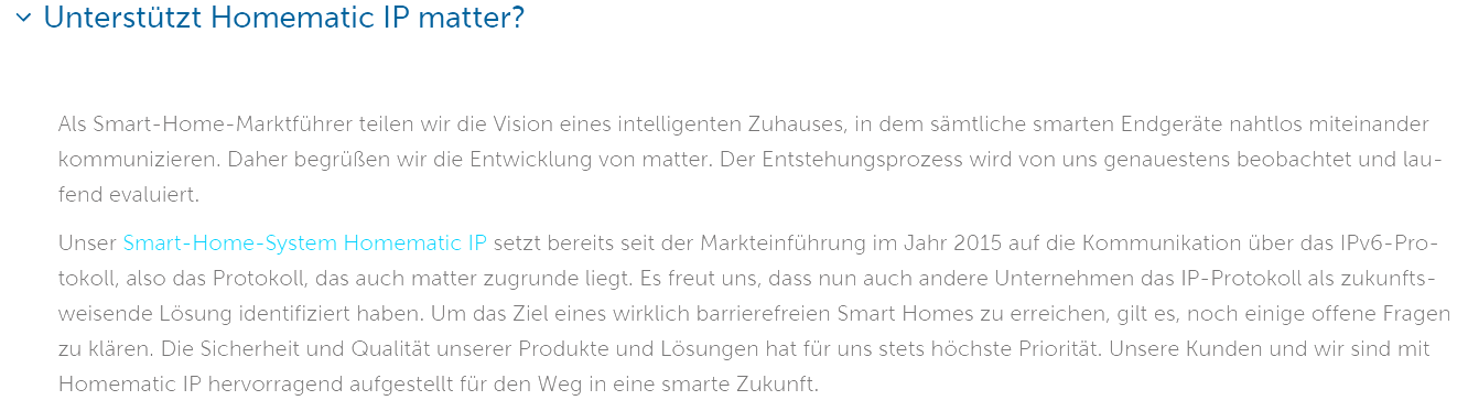

Das sagt EQ3 zu Matter:
Als Smart-Home-Marktführer teilen wir die Vision eines intelligenten Zuhauses, in dem sämtliche smarten Endgeräte nahtlos miteinander kommunizieren. Daher begrüßen wir die Entwicklung von matter. Der Entstehungsprozess wird von uns genauestens beobachtet und laufend evaluiert.
Unser Smart-Home-System Homematic IP setzt bereits seit der Markteinführung im Jahr 2015 auf die Kommunikation über das IPv6-Protokoll, also das Protokoll, das auch matter zugrunde liegt. Es freut uns, dass nun auch andere Unternehmen das IP-Protokoll als zukunftsweisende Lösung identifiziert haben. Um das Ziel eines wirklich barrierefreien Smart Homes zu erreichen, gilt es, noch einige offene Fragen zu klären. Die Sicherheit und Qualität unserer Produkte und Lösungen hat für uns stets höchste Priorität. Unsere Kunden und wir sind mit Homematic IP hervorragend aufgestellt für den Weg in eine smarte Zukunft.

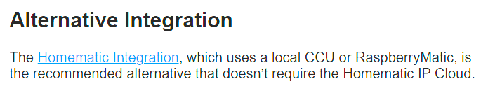

Die native Integration von HMIP über HA ist aber mittlerweile auch deprecated.
Es wird auf ein Custom Add-On gesetzt, welches direkt die Raspberrymatic in HA abbildet, zusammen mit der passenden Integration aus HACS. Also entweder HA OS auf nem Pi3B+/4 oder eine VM mit HMIP RF USB. Wenn man es aber weiß und sich darauf einlässt ist es ganz schick.

Die Integration von HMIP über HA ist aber mittlerweile auch deprecated.
Ich beschrieb die Anbindung über die CCU3 (oder kompatible). Da laufen die HM-IP (mehr oder weniger) als wären sie "normale" Homematic-Geräte.
"deprecated" ist nur die HomeaticIP Cloud Integration.

Ok, ich sollte genauer schreiben: Die native Integration einer Raspberrymatic. Bei einer CCU3 ist der von dir beschriebene Weg der einzig richtige für HA.
Für die Raspberrymatic gibts aber den neuen von mir beschriebenen Weg.

IpanemaX schrieb:
Homematic wird Matter genauso wenig unterstützen wie HomeKit.
Bei reinem HomematicIP über die Cloud ist die aktuelle Aussage noch:
Aber ehrlich gesagt gebe ich auf Matter nicht so viel.
[IMG]https://www.computerbase.de/forum/attachments/1665037786733-png.1267420/[/IMG]
Genauso äußert sich eQ-3 seit Jahren zu HomeKit. Da wird nix kommen. Immer die gleichen Ausreden.
Sehr viele andere Hersteller positionieren sich mittlerweile ganz klar pro Matter, eQ-3 halt nicht - Stichwort Geschäftsmodell.
