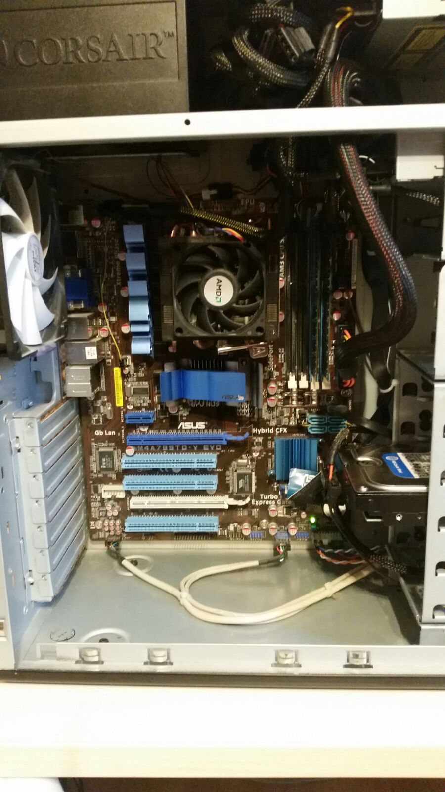

Ich habe mir da auch viel nen Kopf gemacht und nutze ein altes AM3 System mit einem AMD 240e.
Ich habe die Mail erst mal gelassen und nutze das System offline mit Debian und Samba als Storage.
Gehäuse ist bei mir ein 30€ Teil vom Händler um die ecke. Da braucht es bei der Leistung nix aufregendes oder viele Lüfter. CPU Kühler & höchstens einen Gehäuselüfter reicht da locker.
Wie gesagt die HW so lassen und ich rate auch zu einer PicoPSU.
