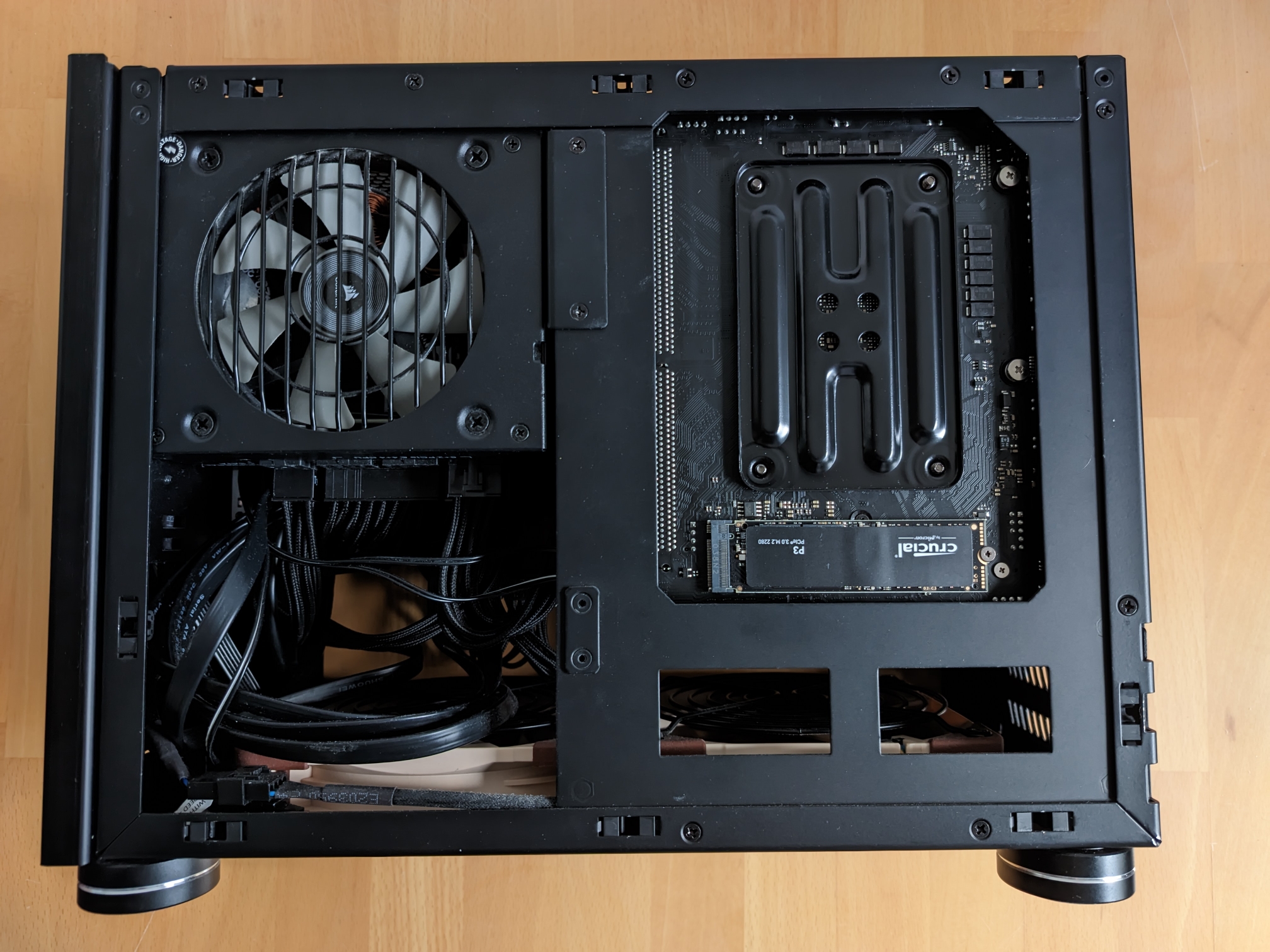

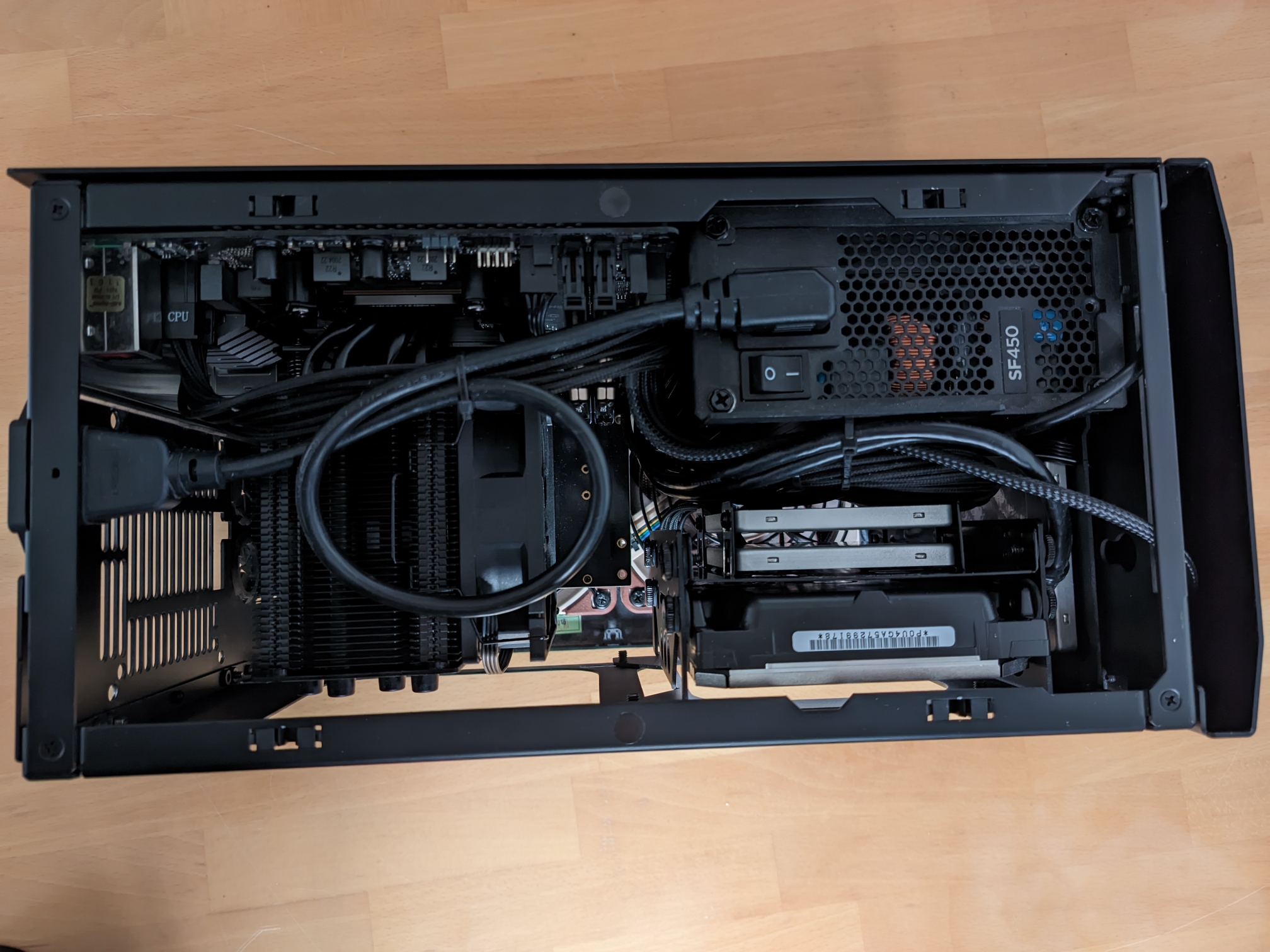

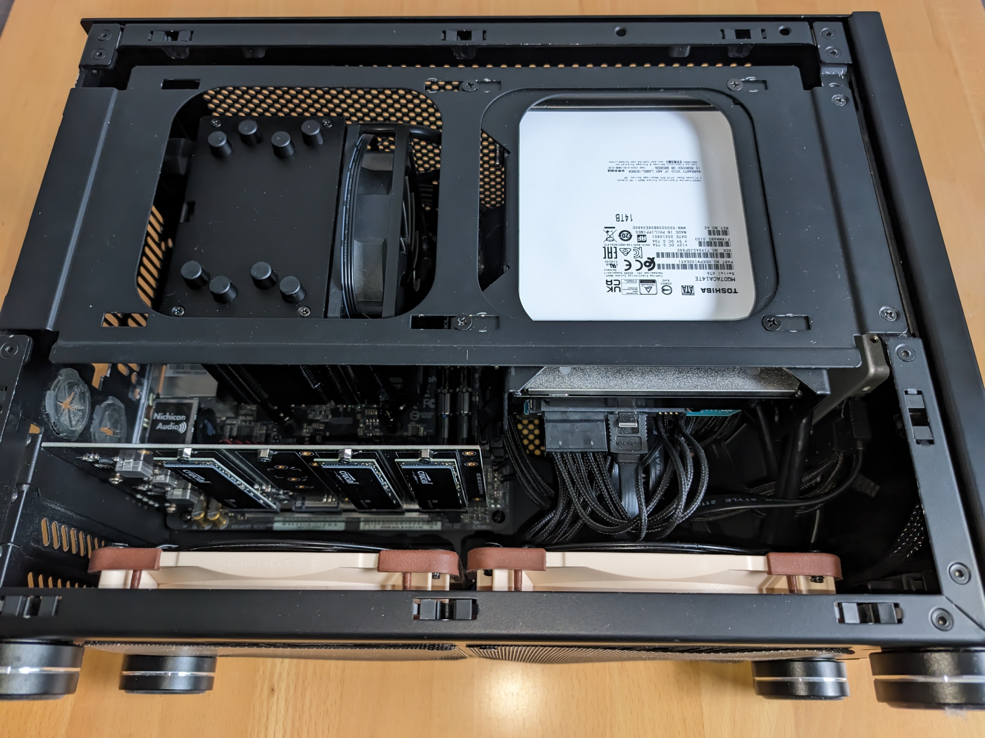

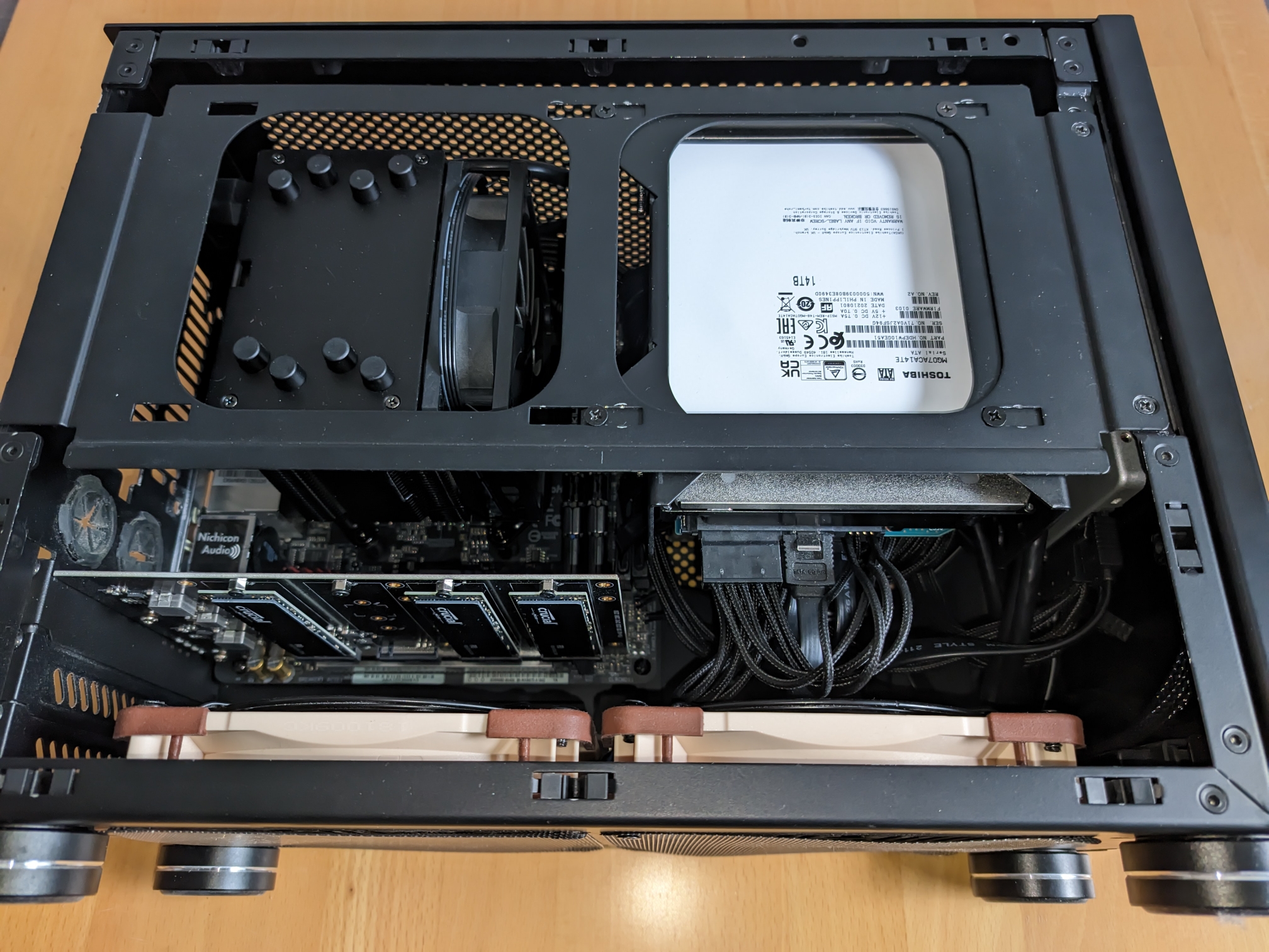

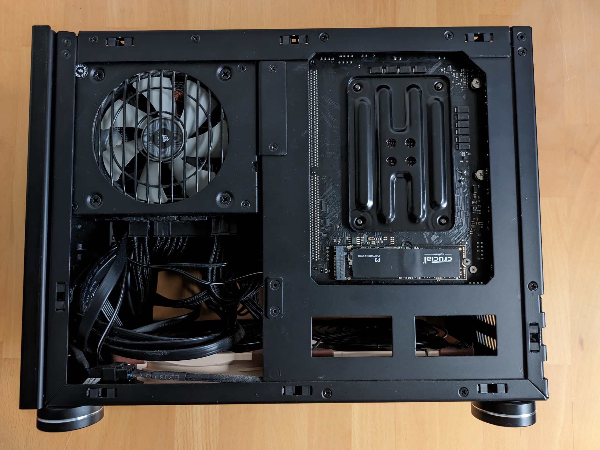

das ist schon ein ziemlicher brocken. im anhang ist mein ncase m1 (ssds über adapterkarte & 3x sata + 1x sata-hdd-backup), ein ersatz dafür wäre das nr200 oder das im-1 pocket.SgtIcetea schrieb:Gäbe es ein besseres Case für diese Lösung?
