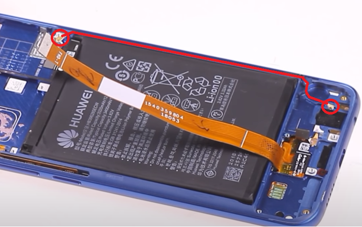

Überprüfe am besten nochmal alle Verbindungen.
Überprüfe vorallem das Antennenkabel (rot im Bild angezeichnet)
als auch den festen Sitz der Metallabdeckungen (Brackets) - die sorgen dafür dass sich die Anschlusskabel nicht lösen.
jup hab ich gemacht ,auch das Antennenkabel habe ich durchgemessen , Schirm und Seele gehen beide durch .
Denke die Hauptplatine ist das Problem die Verbindungen sehen alle gut aus .
