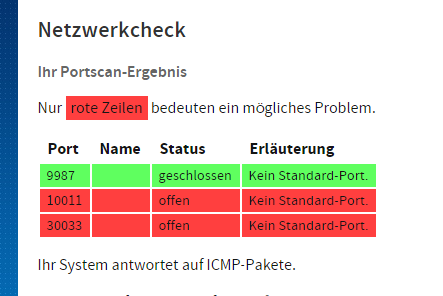

Hier mal ein Foto von dem Ergebnis:

Gut, dann liegt es nicht daran. Wir folgen mal dem Hinweis der TS-Seite und nehmen an, daß UM Verkehr auf diesem Port block/umleitet.
