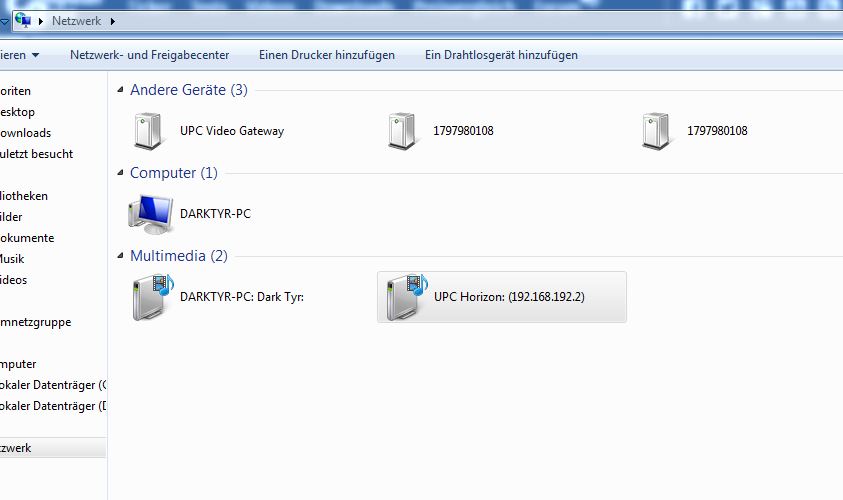

Und zwar ist es folgendermaßen: Ich habe den Horizon Recorder per Lan mit meinem PC verbunden(dieser fungiert als Internet Zugang).
In meinem Netzwerk erkenne ich den Recorder als 2 Geräte, und ich kann auch im Wohnzimmer per Fernseher auf meine freigegebenen Dateien zugreifen die sich auf dem PC im Schlafzimmer befinden.
Das Problem: Alle Filme die ich im Wohnzimmer gucken will, ruckeln extrem. Das Bild läuft kurz(auch leicht beschleunigt glaube ich) und dann kommt ein Bildaussetzer für 1-3Sekunden, dann geht der Film an entsprechender Stelle weiter, sehr nervig. Dazu kommt das ich auf dem PC im umgekehrtem Fall nicht auf aufgenommene Sendungen auf dem Recorder zugreifen kann, ich sehe sie zwar aber kann sie nicht abspielen, es kommt eine Fehlermeldung( veraltete Codecs oder sowas ähnliches, trotz aktuellem K-Lite)
Ich bin in Sachen Netzwerk nicht erfahren, woran kann es liegen?

Danke Raijin, das mit dem Format hat mich auf den Fehler gebracht...Die Box erkennt zwar ziemlich alle gängigen Formate, aber bei mir waren manche Filme im MP4 Format nicht getagged, daher habe ich Sie mit Pazera umgewandelt ins Avi Format um zu gucken ob er die Filme dann sieht(hat die Dateien im Horizon Medienbrowser nicht einmal angezeigt, auch über Twonky Server nicht)
Nun hat er die Filme gefunden aber sie ruckeln...habe eben einen anderen Film ausprobiert der von Anfang an erkannt wurde, er läuft! xD
Also liegt der Fehler in der Umcodierung mit Pazera...
VLC Player habe ich, allerdings kann ich auf die Horizon Daten nur mit dem Windows Media Player zugreifen, ein öffnen mit VLC ist nicht möglich. Wenn ich bei VLC versuche, die Adresse der Datei einzugeben bei "Netzwerkstream", kommt eine Fehlermeldung "Konnte nicht geöffnet werden"
