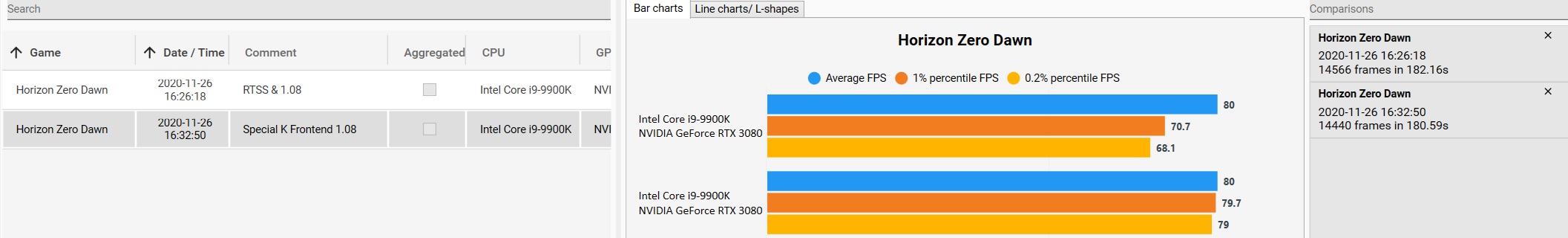

Wer ruhige Frametimes in HZD haben will, kommt um Special K Frontend nicht herum.
Da stinkt RTSS und der NV eigene Framelimiter ab.
Getestet mit Patch 1.08 & 3440x1440; Framelimit 80 fps; VRR aktiviert über Windows; "Pseudo G-Sync" aktiv.
HZD-Benchmark
CapFrameX
