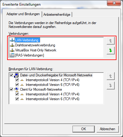

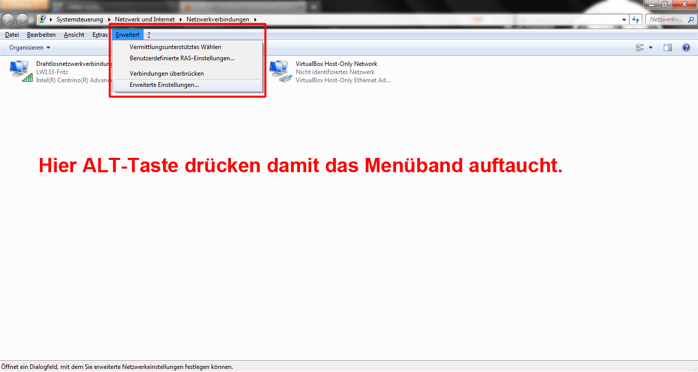

Schau mal hier.
Netzwerbverbindungen aufrufen.
Alt-Taste drücken.
Extras -> Erweiterte Einstellungen
Adapterreihenfolge ändern
Und dann deinen lokalen LAN-Anschluss nach oben setzen. Vielleicht löst das dein Problem.
Mal 2 Bilder dazu.

Hi, sorry für das späte antworten
nette Idee, die kam mir auch schon. Doch leider steht der LAN Adapter oben, auch wenn ich VMware Player bzw. Workstation installiert habe. Momentan funktioniert der IExplore nur richtig mit der automatischen Suche nach dem Proxy, wenn die Netzwerkadapter von dem Programm deaktiviert sind.
