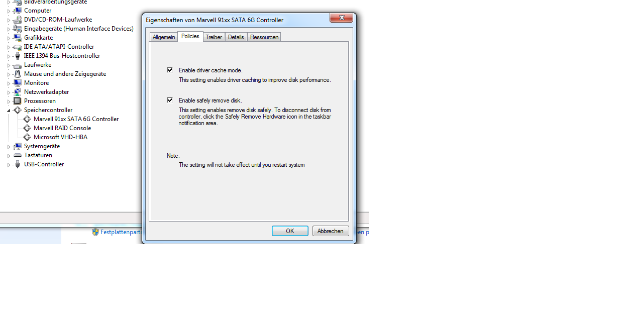

Der Marvell Controller sollte die Einstellung erlauben:
